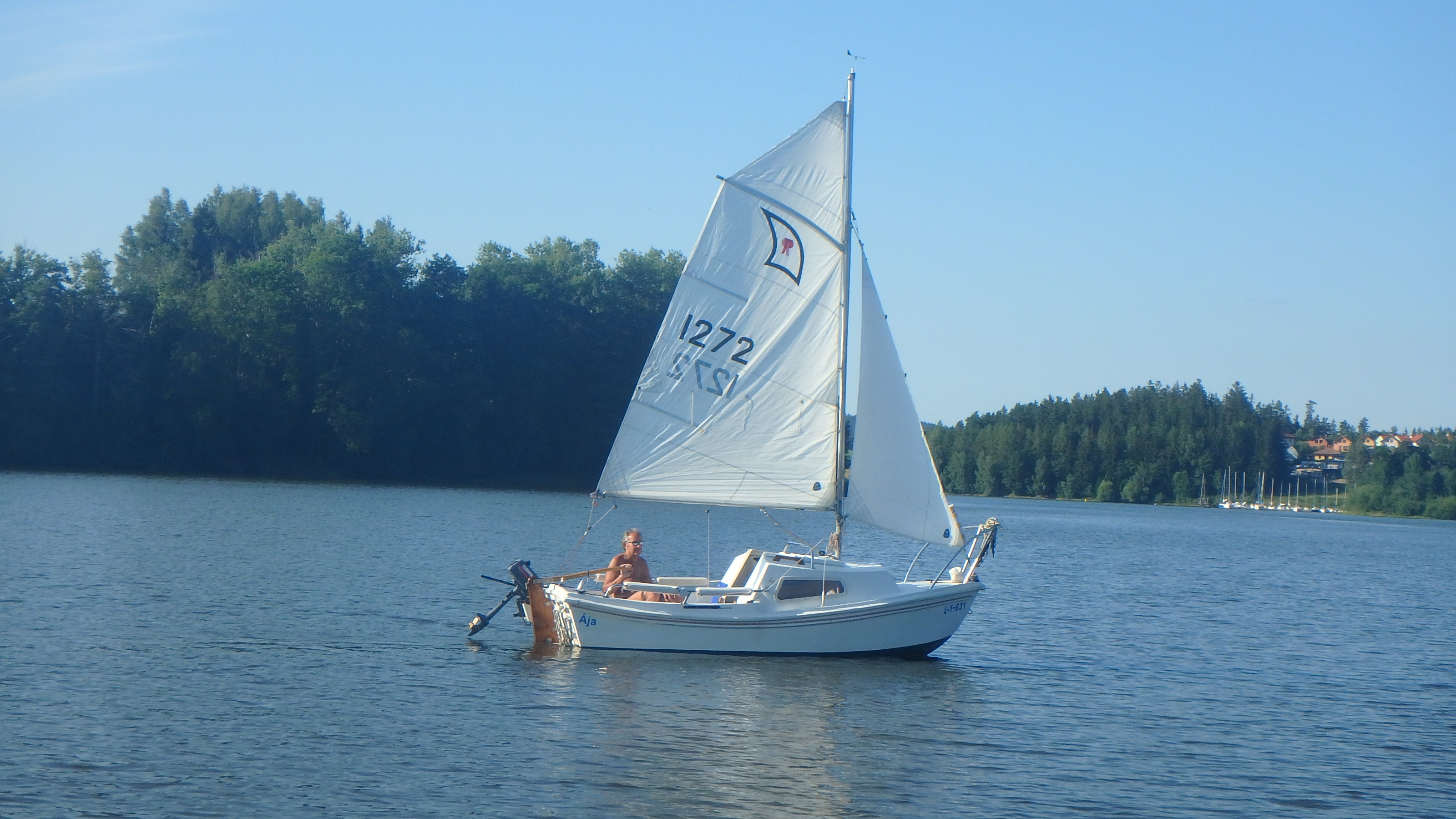

Příspěvky: 2537
Reputace: 204
Re: 4metrová kajutová námořní plachetnice za 10 až 15 tis EUR?
Příspěvekod geronimo » čtv dub 15, 2021 9:34 am
Ta je na Lipně, určitě by se dal dohledat majitel a pohovořit s ním o zkušenostech a osobně si lodičku prohlédnout... :good:
