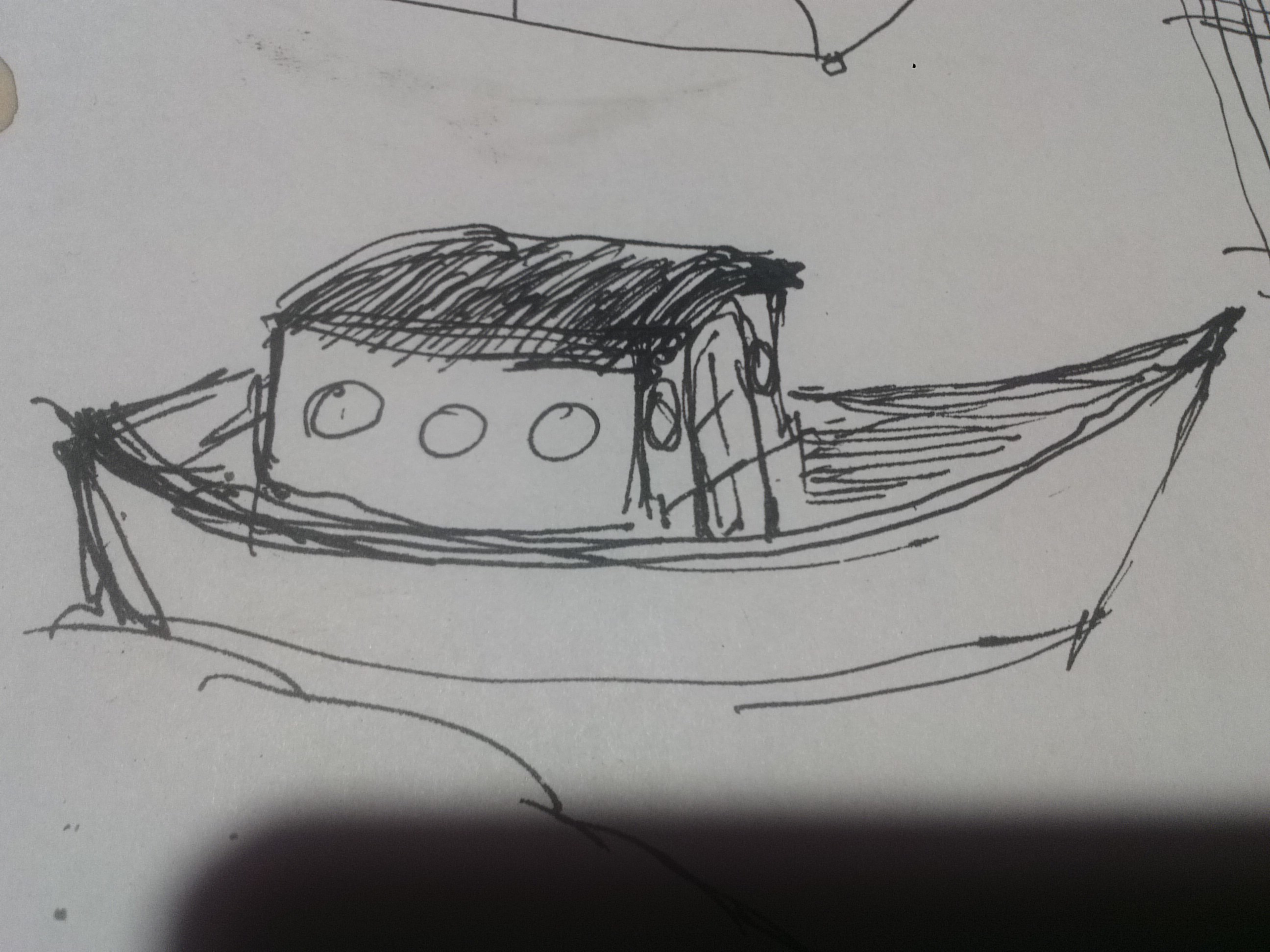

A jeste jestli neni cesta,udelat si kopyto,volil bych tvar jako jsem nacmaral .Vyssi spice v predu a boky.Mam velke mnozstvi polystyrenu kvadry ctverce,to vse slepit PU penou a vytvarovat ?Neni to najivni predstava?
Merim 174 ,pri takovem tvaru trupu s vysimi boky by mohla byt kajutka na pochozi vysku a lod by stale pusobila symetrycky.Par vesnic od nas je pan co vyraby laminatove lode,u nej bych si nechal udela trup.

Ku tvojej skici, nekresli umelecké vízie :) , daj technickú realitu. Všetci čo sme stavali malé lode sme museli riešiť zásadnú vec a to je výhlad z miesta kormidelníka na plavebnú dráhu. Poloha kormidla v predu je vynikajúca , tak načo potom tá zdvihnutá špica? Chystáš sa jazdiť v príbojových vlnách? V kajute nepotrebuješ stojnú výšku, načo? Tak ako to popísal Jardasu, podotýkam že velmi trefne, lôžko by malo byť vo výške cca 30 cm odo dna člnu a výška nad ním 90 cm. V kajute sa nebudeš prechádzať, ale musíš sa prezliecť a keď si dávaš triko cez hlavu, tak to je ta výška ktorú potrebuješ, 110cm je komfort. Čím vyšší bočný profil, tým je loď citlivejšia na bočný vietor a ver mi že nesvieti stále slnko, 5 k motor nápor vetra do vysokého boku nezvládne a loď sa stane neovladatelná. Výška 160 - 180 cm sa robí pri lodiach šírky 250 cm a viac.
Takže sprav si skicu, loď dĺžky 5m, výška kajuty 110, dlžka kajuty 250, výška boku 70, sedák posádky vo výške 50 cm, nad sedákom sediacu postavu, vrch hlavy asi 80 cm nad sedákom /zmeraj sa/ a pred postavou smerom k špici veterný štít /ako sklo na aute/ vo výške hlavy, alebo 10 cm nad, vodorovnú priamku prednej paluby. A máš približný obraz technických rozmerov a potom estetizuj.

Ten model uz jsem si doma zkouse a urci te potvrdil co rikal denis.
Myslenka tech velkych boku a spice dovolava udelat kajutku vetsi,denis dal padne argumenty proc nedelat vysokou spici a boky.
