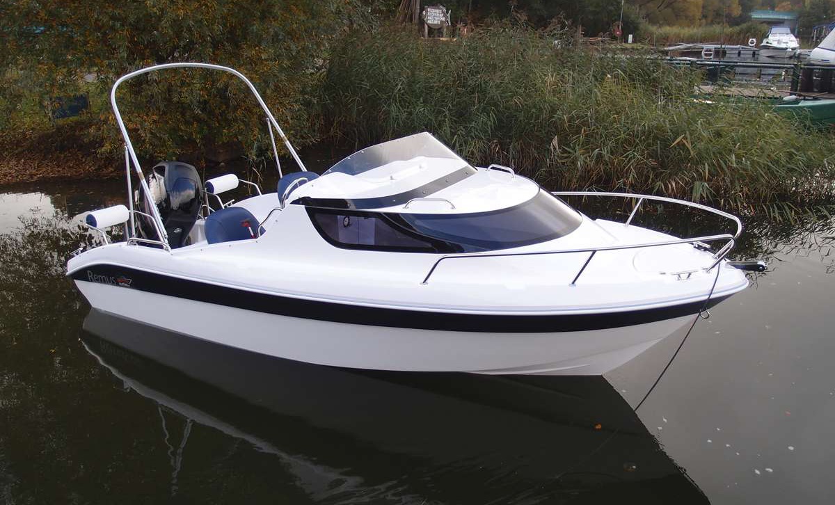

Kamarát ma poprosil o radu. Hľadá čln, ktorému by stačil motor 50-70 HP, ale s kajutou, kde sa dá prespať. A ľahký, aby sa dal bez problémov vytiahnuť a spustiť do vody z prívesu.
Zapáčil sa mu tento. Nepíšem schválne názov, lebo som zistil, že sa v Európe predáva pod minimálne 5 rozličnými menami.
Chcel by som vedieť, či ho niekto v CZ/SK má a jazdí, s akým motorom, a ako sa čln správa na vode.
Má niekto skúsenosť?

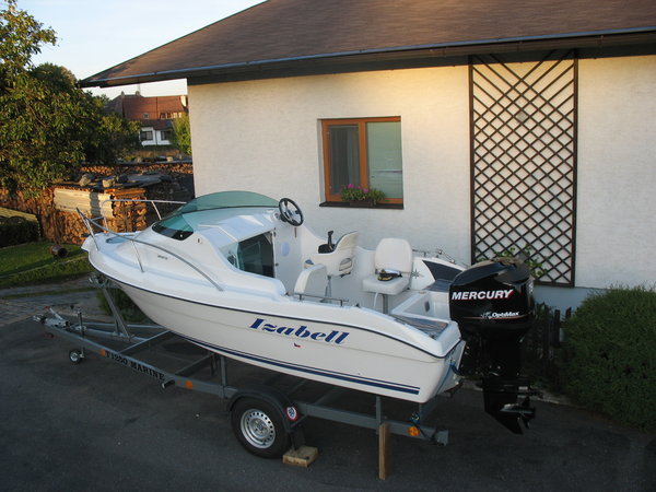

To vypadá na nějakou polskou výrobu, já mám také z Polska od Sport-Yachtu z Kurian Cruiser 525 a jsem vcelku spokojen.S motorem 75 Hp to jezdí jako ďas, vyspí se tam v pohodě dva dospělí a i s váhou člunu i s motorem cca 800 kg jsem nadmíru spokojen. Převážím si ho na vozíku jak u nás, tak i do Chorvatska. Samozřejmě zpracování člunu není úplně 100%, ale zase za ty prachy oproti Quiksilveru. Co se týče jízdních vlastností na řekách je to v pohodě,akorát na moři při větších vlnách vzhledem k jeho nízké hmotnosti a vyššímu těžišti je poněkud méně stabilní oproti třeba Baylineru a podobným člunům se stabilním motorem.

áno, robia to poliaci (mimochodom, tak ako aj Quicksilver, aj mnoho ďaľších značiek).
Tá tvoja loď vyzerá tiež dobre - v čom sa prejavuje to horšie spracovanie?
Zabudovaný motor ani Z-nohu nechce, najmenší Mercruiser je tuším trojliter, a žerie to ako američan.

Ohledně zpracování např. vrzající podlaha na palubě (zespoda špatně podlepené),fórově nanýtované ochranné boční lišty,v místě té vlaječky na obrázku pod gelkoatem vzduchová bublina¨- takže díra duch,některé kování špatně zabudované,..Myslím si že, Quicksilver by si toto pohlídal-je to přeci značka.Co mě naštvalo je malá nádrž asi na 35 l i když měli psanou 60 l -přitom místa je tam dost.Ale co šlo jsem si opravil a dnes jsem spokojený.Jsem mobilní a naprosto nezávislý ,což jsem chtěl a přes zimu mám loď na vozíku doma v garáži.

Samotný člun jsem kupoval přímo od výrobce před pěti lety v zimě, takže vyšel cca o sto tisíc levněji než od prodejce u nás ( nabízel ho někdo v Praze)
Co se týče motorizace myslím si, že by ta padesátka stačila, protože já i s plně naloženým jdu okamžitě do skluzu .Je tam Mercury dvoutakt DFI a má dost rezervu ve výkonu. Propeler mám spíš na tah, aby měl záběr, takže maximálka je tak 55 km/h.
Dal jsem na radu, abych loď osadil maximálním možným, protože se to hodí jak na moři při vlnách, tak při tahání třebas lyžaře a pod.Ono ten rozdíl v ceně 60 Hp a 75 Hp není tak propastný a člověk má klid.Těžko se ty koníčky potom navyšují .Ale pokud to má někdo třebas jenom na ryby a jezdí ve dvou, ve třech -tak je silnej motor na takovo loď fakt zbytečnej.
