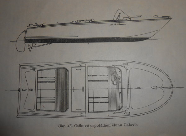

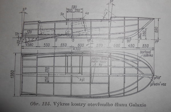

Příspěvekod Netopyr » pon lis 11, 2019 12:16 pm
Na SPS odpovídají na email skoro okamžitě a jsou velmi vstřícní, nicméně bohužel mají pouze dva "výkresy". Ostatní jim bohužel uplavaly při povodních 2002, jak jsi už naznačil :c(
edit: přiloženy obrázky, které mi z archivu SPS poslali

Uvedené obrázky jsou z knížky "Motorové čluny" J. Štěpán a M. Hubert z r.1973.
Našel jsem v ní ještě další dva obrázky:
