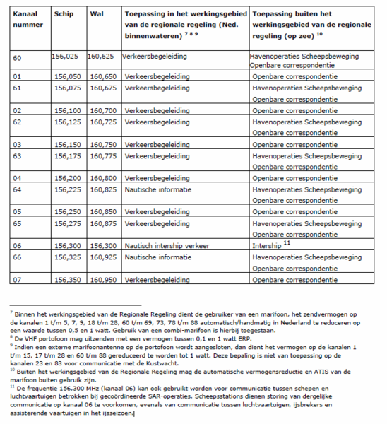

Mam rucku Maxon, dost starou, ale muze se programovat z PC. Ted tam mam all ama kmitocty a chtel bych tam pridat i Marine VHF kmitocty. Narazil jsem zatim na dve tabulky kde jsou jine kmitocty. Plati tato co jsem nasel na Wikipedii ?

Kanalu pozehnane. Ma cenu je tam vsechny sazet ? Poradite ? Ma to take dva odskoky frekvence - 600 kHz a 4.6 MHz Ktere kanaly se normalne pouzivaji ?

Já mám toto uložené:
TABULKA MEZINÁRODNÍCH KMITOČTŮ PRO NÁMOŘNÍ RADIOKOMUNIKACI

Pre Grecko, aspon v oblasti Aten by malo platit toto:
Important Channels
CHANNEL 16 is the distress, safety, and calling (hailing) frequency that the Greek Coast Guard monitors continuously. All vessels equipped with a VHF must monitor channel 16 when underway and be prepared to assist in an emergency. Always initiate contact with the Coast Guard on channel 16; you'll be redirected to a working channel. Never request a radio check on 16.
CHANNELS 70, 76, 77 are auxiliary to channel 16 and GMDSS. It is prohibited to use them.
CHANNEL 86 is a weather forecast channel in Greek and English language.
CHANNEL 13 is the navigation/piloting channel. Locks and bridges monitor channel 13, and it must be used for navigation and piloting purposes only.
CHANNELS 8-11, 66-69, 71-74are common working channels. Switch to one of those for ship to ship communication.
Ostatne oblasti si treba pozriet vo WaterPilotovi, ci sa v oblasti nenachadzaju nejake odlisnosti, este si spominam ze CH-15 by mala byt RX frekvencia pre EPIRB, takze tiez nepouzivat.

Z Frantiskova prispevku zcela spravne vyplyva, ze v kazdem state jsou kmitocty prideleny malinko jinak. Klidne muze byt v jednom state dany kanal urcen pro volny provoz, ale v jinem state stejny kanal vyhrazen pro nejaky ucel.
V Chorvatsku (z hlavy, bez zaruky):

Re: VHF marine kmitocty ?
Janch píše:Zkušenosti ze vzdálenějších zemí, najmě Skandinávie, Holandsko a UK by mne též zajímaly, kdo znáte - podělte se.
Mohu nabídnout jen Holandsko. Kanály na překážky v plavbě a na počasí jsou modře.
http://www.kustwacht.nl/sites/default/f ... werk_0.pdf
Jinak Holandsko má více kanálů (pro vnitrození) než např. Německo a kanály se na vysílačkách musejí nechat odemčít (na moderních to již lze naprogramovat přes USB). Přikládám kopii z mé licence.
