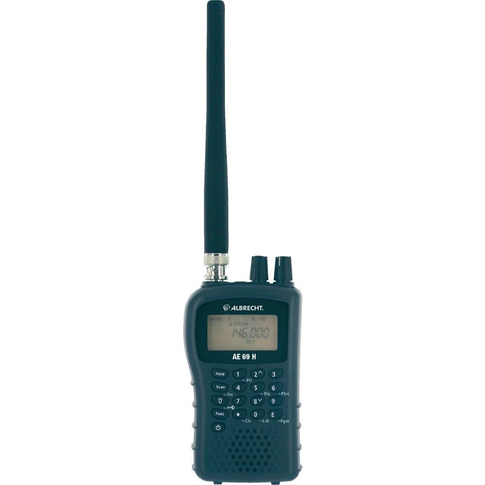

Vždycky jsem si říkal, proč je vlastně Dual Watch na vnitrozemských vodách v ČR zakázaný. Že by nějaké telekomunikační tajemství?
Pokud nechceš radiostanici, pořiď si radio skener. Ten je legální.
