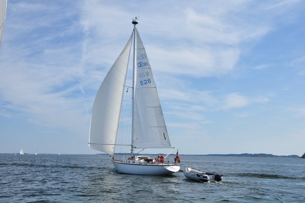

Naše loď má masthead rig a tedy relativně malou hlavní plachtu, 25m2 a velkou přední 40m2 s jedci na předním vantu. Pro křižování tady mezi ostrovy není velká genua praktická. Není pod ní vidět, než přitáhneš šoty vinšnou tak třeba točíš znovu. Pořídili jsme si tenkrát Mamma segel.. Asi netušíš co to je.. je to přední plachta která jde až nahoru ale dozadu jde asi jako fock a je vysoko střižený spodní lík. Je pod ní vidět dopředu, celkem rychle se přitáhne a docela dobře táhne. Manželka jí zbožňovala..i teď o ní mluví. Jistě, je to kompromis. Před 19 lety jsme si pořídili rullfock mechaniku Harken s hliníkovým profilem se dvěma drážkami. Protože Mamma segel dosloužila tak jsme si pořídili genu. Za celou dobu jsme neměli jediný problém s rulováním, refováním, tedy částečným narulováním. Genua má u předního líku kompensátor, který navine břicho a celá genua se bez vrásek navine. Při částečném navinutí je docela plochá, což je do silného větru výhoda. Nemá refovací oka.

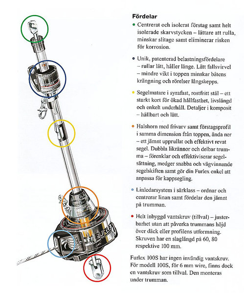

Rull mechanika s hliníkovým profilem se vyrábí i na velké lodě, poháněná ručně lanem, elektricky nebo hydraulicky. Hliníkový profil se téměř nezkroutí a dává plachtě správný tvar. Genua s kompenzátorem je skvěle použitelná narefovaná v silném větru.

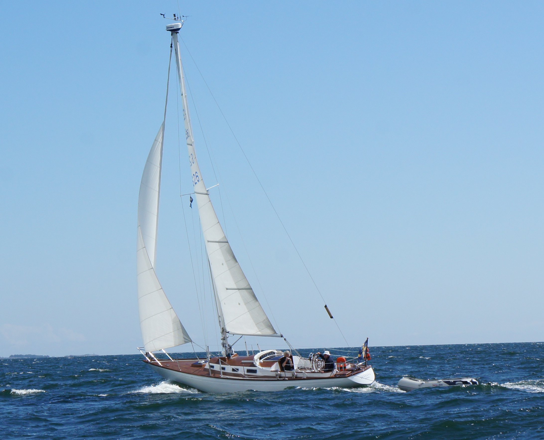

Plavba s částečně narulovanou genuou. Plachta má stále skvělý tvar

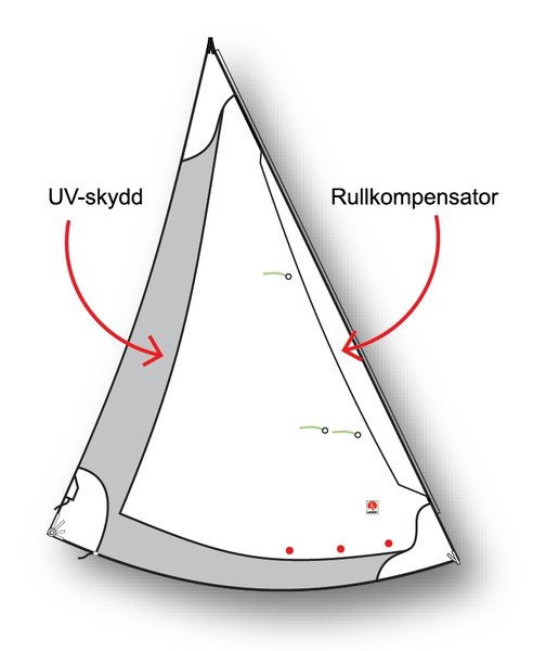

U předního líku je vidět rullkompensator
