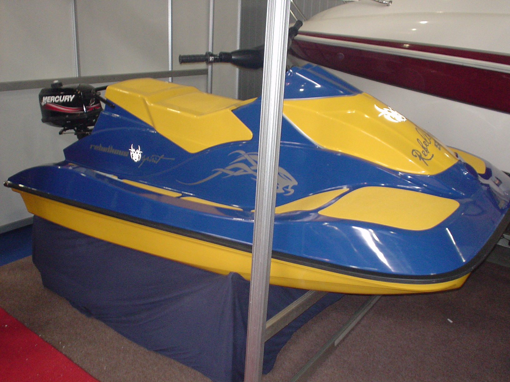

Va výstavě lodí v Praze v roce 2006 bylo něco podobného na prodej....

Má to tedy dle mého laického pohledu úplně jiný tvar plováku, určitě to bylo stabilnější.....

kolik to stálo už nevím, ale bylo to navrženo a vyrobeno k tomuto účelu, žádná přestavba... :?

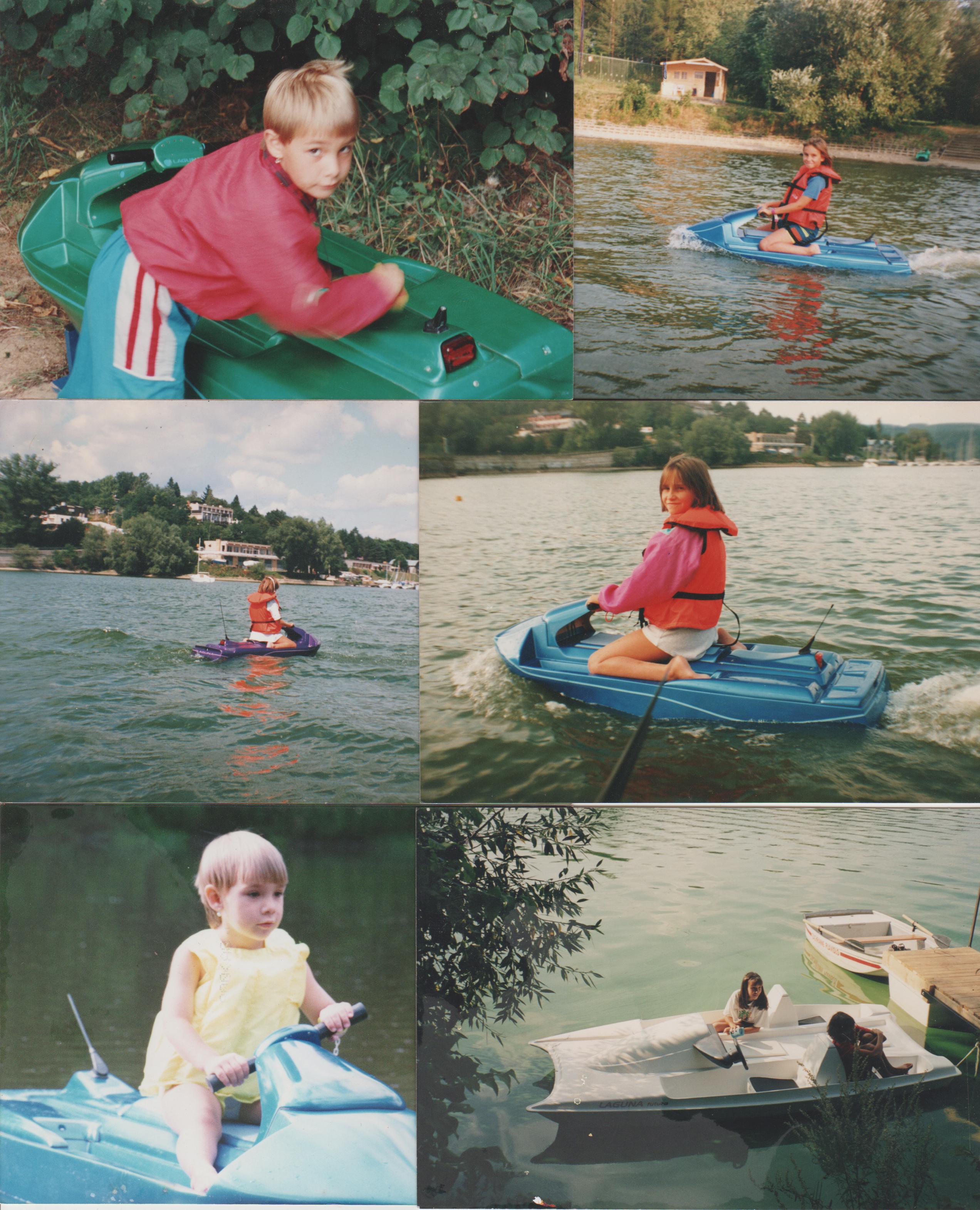

Motor 6,5 kone bude na skutr obavam se dost malo-nekdy pred 20 ti lety jsem se pustil do stavby detskych vodnich skutru pro sve dcery-vysledek viz foto.
Standartne u nich byly pouzity DC elektromotory 24 V 500 W,rychlost cca 6 km/h,vytlacna plavba.Tvar trupu ale nebyl nejvhodnejsi pro skluz.
U jednoho kusu jsem zkousel pouzit motor z VARI kultivatoru o podobnem vykonu jako Honda 200,tam uz se dalo mluvit o pocatku jizdy ve skluzu-vaha skutru byla ale cca 50 kg,jezdkyne tehdy vazila cca 25 kg.Motor se ale v trupu pomerne rychle prehrival,alespon vykonny ventilator je nutnosti,idealni by bylo chlazeni vodou.
Pokud hodlate v zastavbe motoru do skutru pokracovat,doporucil bych krome radneho chlazeni a silnejsiho motoru prodlouzit konec trupu vhodnym nastavcem na zpusob trimovacich klapek.Pri vhodnem poctu lopatek turbiny by bylo mozne laborovat s jejich mnozstvim.Kdo si hraje,nezlobi... :)
Deti uz odrostly,skutry s elektropohonem zbyly-pokud by mel nekdo zajem...
Na posledni fotografii je trimaran s el.pohonem ,ten uz je davno prodan.
