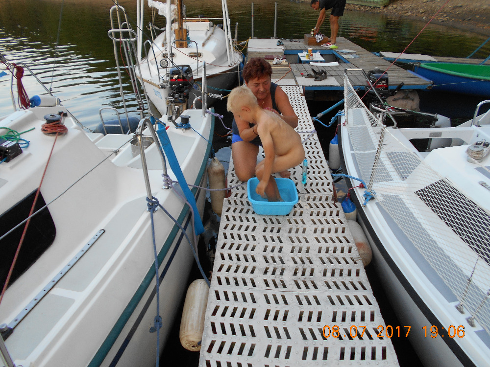

Ja mam molo z nerezovych trubek a pochoz z nejakych plastovych rostu z prasecaku drzi to 10 let a bez udrzby na druh uvazuji o plastovych palubek na ploty

Plastový rošty z prasečáku jsou super, akorát se musí jednu zimu nechat venku opršet a odsmradit. Těžko se zhánějí.

Plastový palubky na ploty se podle mě časem prohnou, není to pružné. Alespoň to, co jsem zatím viděl.

plastový rošty do prasečáku jsou zespodu vyztužený a neprohýbají se ,viz foto

Jj ty mam ,ale bycha ja na jrden stoupl na zahrade proslap.jsem ho patou bylbuz nakraplrj a ta pata is botou mi tam zustala a sevrelo takovou silou ze jsem nedokazal nohu uz vyndat bylo to jak zeleza na medveda bolest jak svine a proto na tom mam na ole jeste takove jako lino ale je to izolace na mosty nekllouze to moc ani
- kapo
- Příspěvky: 652
- Reputace: 39
- Bydliště: Phobos 24
Re: Molo, plány, výroba, vyřizování povolení k umístění.
Je to skládačka, musí zapadat jeden do druhýho, zespoda je výztuha, nesmí být prasklá

geus píše:Jj ty mam ,ale bycha ja na jrden stoupl na zahrade proslap.jsem ho patou bylbuz nakraplrj a ta pata is botou mi tam zustala a sevrelo takovou silou ze jsem nedokazal nohu uz vyndat bylo to jak zeleza na medveda bolest jak svine a proto na tom mam na ole jeste takove jako lino ale je to izolace na mosty nekllouze to moc ani
