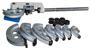

Na ohnutí rour celkem malým poloměrem je třeba dobrá ohýbačka s kladkou správné šířky, aby zabránila zploštění roury. Roura nesmí být příliš tenkostěnná, jinak dojde k deformaci v ohybu.
Ve firmě jsme tu měli ohýbačku s výměnnými kladkami. Ohýbal jsem nerezové roury 25x2 a 20x2 na koše na lodi.
Podobnou ohýbačku jako tuhle určitě najdeš u Rouska nebo u Rotta, nebo Ti jí v nějaké firmě půjčí.

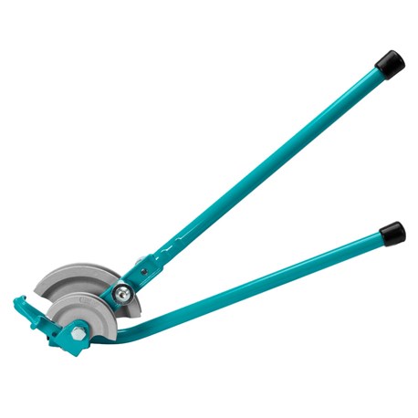

Pred časom som riešil ohýbanie nerezovej rúrky. Zháňal som zámočníkov, najprv cez známych, potom cez web. Nikto sa na to nechcel dať. A keď áno, cena bola v stovkách euro. Najhoršie však bolo, keď to chceli aj nakresliť. Pritom väčšinu vecí máme v hlave, vieme ako by tá vec mala vyzerať, jej vykreslenie by však zabralo omnoho viac času ako samotná výroba.
Tak som objavil ručné ohýbačky, napr. REMS. Bez problémov a krásne ohýbajú potrubia do 25 mm.
Napr. táto :
Ale existujú aj elektrické. Požičovné je od 10 do 20 € na deň. Keď sa dobre naplánuje práca, tak sa dá skutočne veľa urobiť.
Keby som toto ovládal pred časom, ušetrím kopec peňazí. Napr. v Chorvátsku sa mi "podarilo" ohnúť jeden oblúk na bimini a stálo ma to celú kauciu (100€) + 30 €.
Ale ja na Slovensku zobrali odo mňa za jedinú rúru s tromi ohybmi 140€.
Takže nebojte sa ohýbania. Aj keď sa nepodarí na prvýkrát, nerezové rúry nie sú až také drahé. Okolo 30 € za 6 metrový kus.

Z čeho jsou vyrobené ohýbací elementy na těch ohybačkách. Já měl ocelové, litinové, a to bylo na ohýbání nerezu nevhodné, ohyb byl dobrý, ale v ohybu vznikala koroze.

Příspěvekod Pavel-Sulc » pát led 13, 2017 1:21 pm
Já ohýbal všechen nerez i hliník na železných kladkách.
Samozřejmě jsem nerez přeleštil.
Žádnou rez nemám. Ale pozor, nevyleštěný nerez rezne.
Já používal ohýbačku, kde se trubka odvaluje po kladce, tedy princip jaký jsem poslal.
Ohýbačka jakou poslal Josef určitě také funguje. Je to princip ohýbání přes koleno.
Hlavně je otázka co se kde sežene za rozumný peníz a s dobrým výsledkem.

Ahoj Andrej, máš dost malý poloměr ohnutí rour.
Na takový ohyb potřebuješ přesnou kladku, která nedovolí, aby se roura vyvalila do strany a zploštila se.
Hloubka drážky v kladce musí být víc než je polovina průměry roury.

Tu ohybačku z posledního obrázku mám, jen v jiných barvách, je primárně určená na měď. Ohybal jsem na ní nerez 25x2, ale bylo potřeba prodloužit páku na 2m, i tak to šlo ale.dost ztuha a ohyb se trošku deformuje, ale nic strašného, vypadá to dobře. Teď jsem na ní udělal elementy z plastu POM-C který jsem z obou stran stáhl mezi kovové placky, protože samotnej plast neudrží tlak ohýbaného nerezu a trubka se zploští. Budu ohybat komplet zadní koš, rampu na soláry přes kterou vynesu zadní stěh aby se nepletl v kokpitu a z ní bimini nad kokpit, časem to přijde také kompletně zaplachtovat.
