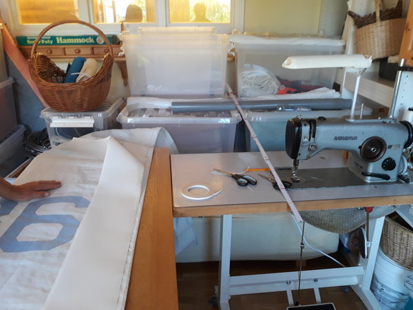

Materiál je Sunbrella Plus, oboustranná lepicí páska 6mm, šito DABOND 2000 UV SYTRÅD V69, jehla 120 a 130
Šicí stroj Minerva

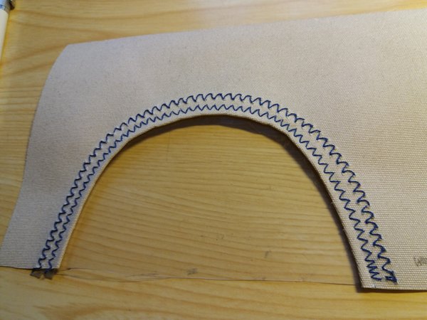

Ahoj Adrian, mam navod na Minerva 335-221 a 72520-101. Stroje jsem seridil 72520-101 uravil ze sije rovne uprosred, vlevo, vpravo, cik cak dvoj a troj krok. Siji uzasne.

Ahoj Adrian, Manuál na 335-221 je velmi podrobný a srozumitelný. Vše jsem seřizoval podle instrukcí. Důležitá je malá vůle mezi jehlou a hrotem chapače, která má být tuším 0,2 mm. Natočení chapače vůči jehle má být jak je popsáno v návodu. Pokud Ti vynechává steh na jedné straně pootoč chapač v protisměru. Dva šroubky, které drží chapač řádně utáhni aby nedošlo k pootočení a kolizi chapače a jehly.
Spodní nit nedávám do drážky 7, ale to je závislé na druhu a síle nitě.
Napětí spodní nitě nastavím tak, aby plná cívka na hranici klesala vlastní vahou
Horní nit začnu s malým napětím, které zvyšuji až je steh perfektní.
Pokud se Ti trhá horní nit vyměň jehlu i když se Ti pod lupou zdá dobrá. Nemusí tomu tak být.
Domnívám se že manuál je platný i pro 72520.101 kromě mechaniky kolem vačky.
Seřízení jsem dělal stejně jako 335-221 a funguje.
Udělal jsem si adaptér, kterým místo vačky držím raménko které jde do vačky uprostřed a šiji rovně, nebo vpravo nebo vlevo pro šití u kraje ťapičky pro šití zipu..
Jehly do 335-221 a 72520.101 jsou odlišného typu
