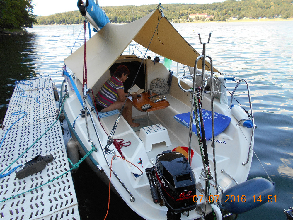

Ahoj, dělám to tak ,že ráhno upevním bokem, natáhnu nosné lano ,přehodím na míru ušitou plachtu která je zároveň nepromokavá a lanka zaklesnu na vytipovaný místa. Klasické bimini na menší lodi vypadá podle mě moc hamatně když tam chceš trochu prostoru. Nevím jestli je rozumné to tam nechávat trvale, pokud by došla nějaká bouřka bude to s lodí dost cvičit ať už u mola nebo na bojce.

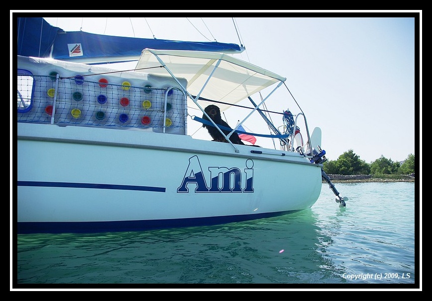

No jak...., řešil jsem něco podobného.
Taky sundávácí, za plavby to spíše překáží.
Šel jsem cestou nejmenšího odporu, jeden rok přes ráhno....nebylo to ono...
Pak jsem koupil klasickou stříšku i s hliníkovou konstrukcí a přidal jen 2ks kování na palubu. Víc netřeba.
Jen jsem vsadil do kování a rohy uchytil pružně gumicuky.
Je to myslím stříška původně na gumové čluny, dělají se asi 3 různé šířky, tak je potřeba vybrat nejbližší vhodnou.
