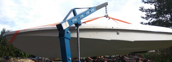

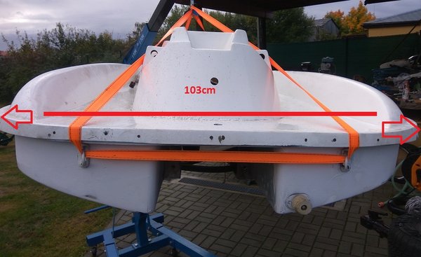

gepr
Příspěvky: 25
Registrován: čtv úno 23, 2017 10:33 pm
Re: Vodní skútr - přestavba
Příspěvekod gepr » pát říj 11, 2019 10:19 am
Koukal jsem na tu PeeWee lodičku a je určitě zajímavá, spíš pro přívěsný motor. řekl bych.... Díky.
Její rozměry jsou jak tam píšou něco kolem 2 m délka a kolem 1m šířka...
Nějak si pořád myslím, že to torzo vodního skútru co mám pořád nemuže být až tak nevhodné..
rád bych ho prostě využil,popř. mi to vyvraťte. :-)
Tady přidávám foto s rozměry a foto vrtule:
