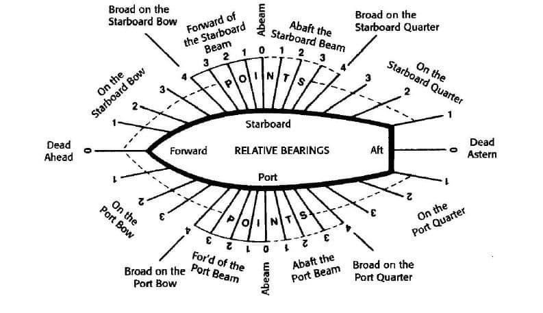

Ahojte námorníci! :) chcel som sa vás spýtať, či mi viete odporučiť nejaký námorný slovník, alebo či mi viete povedať, či na anglické relatívne smery pri pohľade z lode existuju slovenské/české ekvivalenty. Viď obrázok.
Pri určení smeru napr. “Dva dieliky kompasu vľavo od provy” je to ešte jednoduché. Ale aký preklad by ste zvolili pre “Three points abaft the starboard beam”? Myslite, že je ok preklad “Tri dieliky kompasu nadol od pravoboku” alebo “Tri dieliky kompasu vzad od pravoboku”?
Viem, že sme až príliš malými morskými národmi ale máte niekto zmáknutú túto terminológiu? Prekladajú sa u nás na väčších lodiach takéto drobné anglické nuansy?
Ďakujem za akúkoľvek pomoc pri preklade.

Martine nepřipadá mi smysluplné takové výrazy překládat. V Česku ani na Slovensku Ti nikdo rozumět nebude a v jiných zemích už vůbec ne. Je to jako odražeč, když jsem to slyšel poprvé tak jsem se smál a nerozuměl co to je. Výpočetní technika je zcela anglická a jede to.

Jasné, rozumiem. Ja by som to ani bežne nepotreboval preložiť, ale píšem knihu o Titanicu a o lodi Californian, ktorá bola relatívne blízko od neho. A je tu taká vec, že dôstojníci na palube Californianu vypovedali o tom, ako sa ich loď počas noci kvôli lokálnym morským prúdom pomaly otáčala v smere hodinových ručičiek a tak sa menil aj relatívny smer svetla, ktoré v diaľke pozorovali. Týmto svetlom bol práve potápajúci sa Titanic a preto sú tieto relatívne smery, resp. ich preklady také dôležité pre určité pasáže mojej knihy/práce.
A neviem si s tým rady okrem tých hore navrhovaných prekladov.

Martin0703 píše:A neviem si s tým rady okrem tých hore navrhovaných prekladov.
Ahoj, rada bude jednodušší, když uvedeš konkretní věty. Nejlépe i s kouskem kontextu. Podívám se na to.
Zde bude záležet:
1. Na kontextu
2. Na cílovém auditoriu
Například, relativní směr z plavidla na objekt “Three points abaft the starboard beam” může být přeložen jako "Tři čárky k zádi od pravého traverzu". Traverz - je směr kolmý na podélnou osu plavidla, tři čárky = cca 30 stupňů. Jenže, takto se asi nikdo nikde v moderní době nevyjadřuje. Otázkou je, nakolik přesně ty směry potřebuješ vyjádřit a jakou formou. Proto je potřeba znát kontext a cílového čtenáře.

Aby som to uviedol na pravú mieru - mne je význam viet jasný :) Angličtina mi nerobí problém.
Problém mi robili len tie relatívne smery, keďže som nevedel preložiť, čo je to “beam” v námornom ponímaní a nevedel som, ako najlepšie preložiť všetky smery idúce práve od pravoboku alebo lavoboku smerom nahor a nadol.
Pomohol si mi však už v tvojej prvej odpovedi a som o niečo múdrejší a takýto preklad sa aj mne osobne páči.

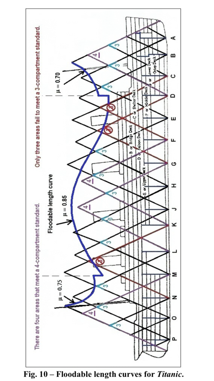

Mám tu ďalšiu vec, ktorú som si nevedel preložiť. Tzv. “Floodable length” lode alebo “Floodable length curve”. Významu rozumiem, že sa jedna o krivku, ktorá hovorí, koľko jednotlivých vodotesnych oddielov môže byt zatopených na to, aby sa loď ešte dokázala udržať na hladine. Skôr mi robí starosť preklad. Žeby “krivka zaplavitelnej dĺžky”?
Tu je niečo z anglického textu o Titanicu, ktorý poníma o danom probléme:
When one looks at the overall design of Olympic and Titanic to withstand collision damage, we find that the fundamental design configuration formed a sound basis that with just a few detailed modifications, would have complied with modern SOLAS requirements. Curves of floodable length that were produced for these ships (Figure 10) show that they easily met a two-compartment standard for which they were designed, and that all compartments met the permissible length curve for which they were designed. These floodable length curves for Titanic not only tell us that Titanic easily met a two- compartment standard, meaning that any two adjacent compartments can be flooded without endangering the ship, but she actually met a four-compartment standard under four flooding conditions, and almost met a three-compartment standard overall with the exception of only three conditions of flooding.
For those not familiar with ship design, the floodable length is the maximum length from a given point along the ship’s length that can be symmetrically flooded without immersing what is called the margin line. The margin line is the highest location on the side of a vessel that water would be allowed to reach for a vessel in a damaged condition of sinkage, heel and trim.
Prikladám aj video, kde sú síce pojmy pekne vysvetlené ale preklad stále zostava na nás. Prikladám aj obrázok “floodable curve length” Titanicu.

Je tu trochu problém s tím, že logika výkladu anglického textu se jako vždy neshoduje s tím, jak by to bylo možné nejlépe říct v jakémkoliv slovanském jazyce. V obecné rovině výraz Floodable lenght je zaplavená délka (plavidla). A budou do slovenštiny to bude pravděpodobně v pluralu, tj. křivka zaplavených délek. Je tu ovšem otázka, co konkretně potřebuješ vyjádřit ve svém textu. Je možné vidět konkretní slovenskou větu?

Já bych to přeložil "křivka zaplavitelnosti" no a aby to bylo víc vědecké, tak "křivka mezní zaplavitelnosti".
Také by to mohla být "křivka podélné zaplavitelnosti", nebo také "křivka mezní podélné zaplavitelnosti"

Žiaľ nie je možné vidieť slovensku vetu. Mám to preložiť priamo z anglického textu, ktorý je v príspevku.
