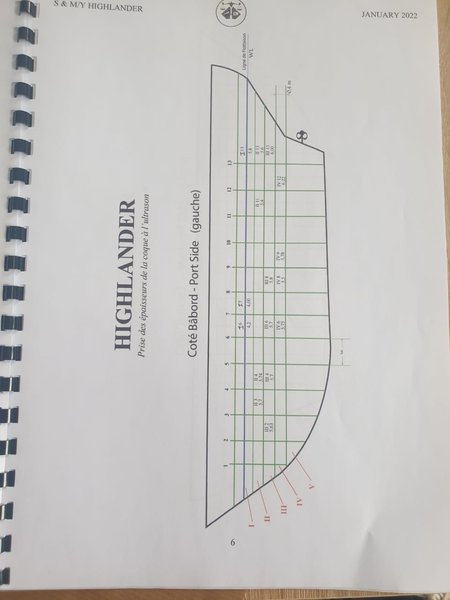

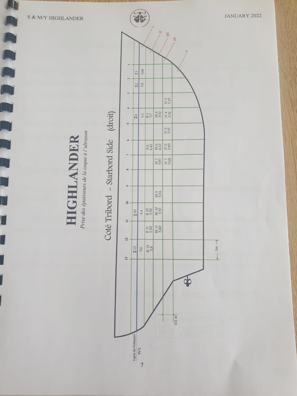

Re: jak silna ocel..???
Ahoj err
nahore na obrazku je ultrasound test trupu.
me by jen zajimalo, pokud byla ocel nova 6mm a ted ma na neslabsim miste (vodoryska)4mm, tak jestli je to jeste dost materialu na nekolik pristich roku...
jedna se o Champer Nicholson-motorsailer ketch 53 stop. Je z kortexove oceli, nastavba hllinik, tovarne postavena v 67 roce, rad bych tu lod koupil a tak se snazim sehnat maximum informaci.
je pravda ze ty tabulky jsou tak mozna pro projektanty a ne lamu jako jsem ja..
ale kazdopadne dekuji za snahu, taky kolega nemusel poslat nic...
nejsem zadnej morskej vlk, ale plavba po mori me bavi a na stare kolena se chci uklidit nekam na prijemne pobrezi tropickeho pasma. Stravil jsem spousty rokou s baglem ve svete, ale uz me boli nohy a tak rad bych bydleni s sebou a pokud mozno s plachtama...
ta lod je v Tunisu a celkove je to nakladove uplne nekde jinde nez Evropa.
zalozil jsem tema ,, koupit lod v Tunisu,, ale moc rad se mi nedostalo.
Vlastne ani nevim jak to tady chodi ale prijde mi ze je tady spousty teoretiku a googlistuuu ale praktickych rad pomalu.

Ocelovka byl můj sen, od tý doby co jsem na Yachtall našel holandský kotter. Hodně vyjímečná loď. Na fotkách nádhera,v reálu snad ještě lepší. Jako bonus čerstvě zgenerálkovaný motor. Cena víc než výhodná.
Naštěstí mně napadlo nechat změřit sílu obšívky.
Ta loď byla úplně shnilá. Zevnitř
