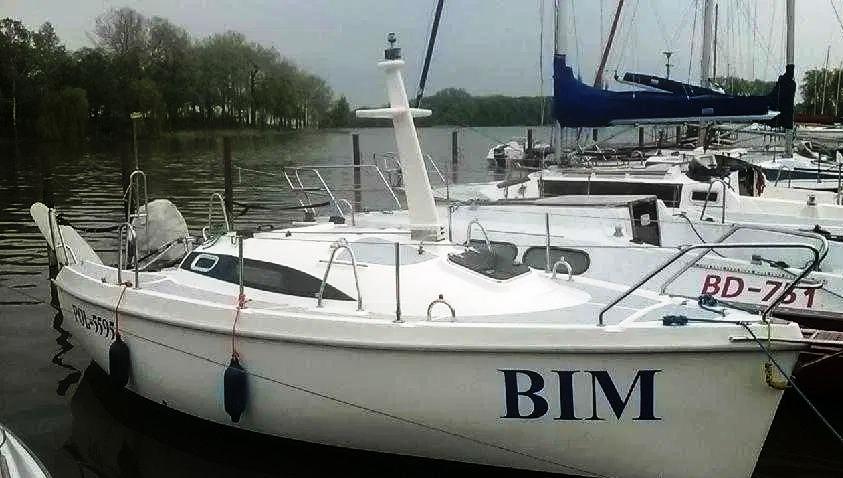

Prosím o radu.... Mám 6m plachetničku, ale neplachtím, nějak jsem tomu nepropadl, pluji tedy už několikátý rok jen na motor (orlická přehrada). Usoudil jsem, že mi je stěžeň k ničemu, mám s tím akorát práci to stavět, navíc bych rád letos plul do Budějovic a v Týně bych musel stěžeň stejně sklápět a to se mi nechce. Plachetnice bez stěžně zase není tak krásná.... Není nějaký kompromis čím nahradit stěžeň, třeba jako je navigační kříž u říčních nebo kanálových lodí? Není tu někdo kdo řešil podobnou věc a kdo to tak má, popřípadě nemáte foto abych se mohl inspirovat? Předem děkuji za rady. Milda

Podoba kříže bude záviset na tom, co na něj chceš navěsit (světla, radarový odražeč, anténu, ...), taky podle vkusu a dostupného materiálu. Já bych např. uvažoval, že ponechám ráhno (nebo dám podobnou kulatinku) jak podporu pro plachtu-stříšku proti dešti/slunci, pokud nemáš biminy/kočárek.

Tady máš jednu fotku jak by to taky šlo udělat ...

Dej si pozor na podjezdnou výšku. Třeba České Vrbné a Hluboká mají, pamatuji-li si dobře, něco kolem 2,5 až 2,7 m. Ten stožárek by měl být asi sklopný.
