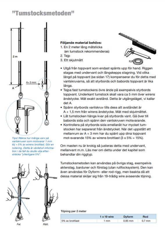

Re: Pomoc se spuštěním jachty
Ahoj Seal, posílám Ti překlad instrukcí Švédského výrobce stěžňů, Seldén:
https://support.seldenmast.com/files/14 ... -540-S.pdf
Je zásadní, aby top vanty měly požadované napětí pro všechny typy stěžňů. Top vanty jsou napnuty u jeřábu ale během plavby jsou trimovány. Následujícíí platí pro vanty z 19 drátového lana z nerezové oceli. Toto je nejběžnější materiál pro vanty.
To, o co byste se měli snažit, je dotáhnout top vanty na 15-20% zatížení při přetržení, které platí pro dimenzi tvých top vantů.
(konečná kontrola naspětí je dosažena pouze během plachtění). Pro tento účel jsou na trhu více či méně spolehlivé měřicí přístroje. Seldén vyvinul metodu která vám poskytne potřebné informace o vybavení, které pravděpodobně už máte. Měli byste vědět následující:
• Veškerý 19vodičový drát z nerezové oceli se pod zatížením prodlouží, ale regeneruje se na jeho původní délku když zatížení pomine. Prodloužení 1 mm na 2 m vantu odpovídá 5% síly přetržení, bez ohledu na rozměr lana.
• Trup ze skleněných vláken se naproti tomu částečně trvale deformuje napnutím vantů. Po čase tedy musíte vanty napnout znova. To platí zejména pro nové lodě.
• U mola mají oba horní vanty vždy stejné zatížení. Pokud utáhnete vant na pravoboku, ovlivní to stejně vant na levoboku
• Zajistěte napínáky závlačkou na všech místech. Existuje riziko, že se napínák povolí
Vant nerezové 19 drátové lano
Přetržení kN
Ø 3 8
Ø 4 14
Ø 5 22
Ø 6 31
Ø 7 43
Ø 8 56
Ø 10 88
Ø 12 126
Ø 14 171
Ø 16 216
Je zapotřebí následující nářadí:
1. Měřicí tyč o délce 2 metry (doporučuje se skládací metr)
2. Páska
3. Šupléra
• Začněte od horní vantu, který je utažen pouze rukou. Stěžeň drží spodní vanty a přední a zadní vant.
Při různých délkách top vantů (viz strana 17) to kompenzujete napínáky, tak že pravý a levý vant jsou stejnědlouhé.
• Přilepte horní konec metru například na pravobok top vantu. Spodní konec metru by měl být přibližně 5 mm nad
koncovkou. Změřte přesnou vzdálenost. Toto je výchozí bod, říkáme bod A.
Utáhněte napínák na pravoboku tak, aby byla vzdálenost
A + 1,5 mm od koncovky drátu. Změřte posuvným měřítkem.
• Pravítko nechte viset na pravoboku. Přejít na
straně portu a odpovídajícím způsobem utáhněte napínák.
• Na pravé straně čas od času zkontrolujte, kolik se pravítko oddělilo od koncovky. Kdyžje mezera A + 3 mm, jste si utáhli top vant co
odpovídá 15% zatěžovací síly drátu (3 x 5% = 15%).
Pokud je stěžeň pokřivený, upraví se spodní svanty, Přečtěte si o tom více v této kapitole podle vašeho typu stěžně.
Metodu pravítka lze použít například na jiných vantech, Dyform nebo rood-rig, ale mějte na paměti, že tyto materiály se liší od 19-pramenného drátu z hlediska prodloužení.
Spočítejte, na kolik otočení napínáku odpovídá 1 mm prodloužení = 5% zatěžovací síly vantu. Udělej zápis. Toto jsou cenné informace v případě, kdy chcete přidat „dalších 5%“.
Protažení při 5% zatížení při přetržení
1 x 19 lano Dyform Rod
1 mm 0,95 mm 0,7 mm
