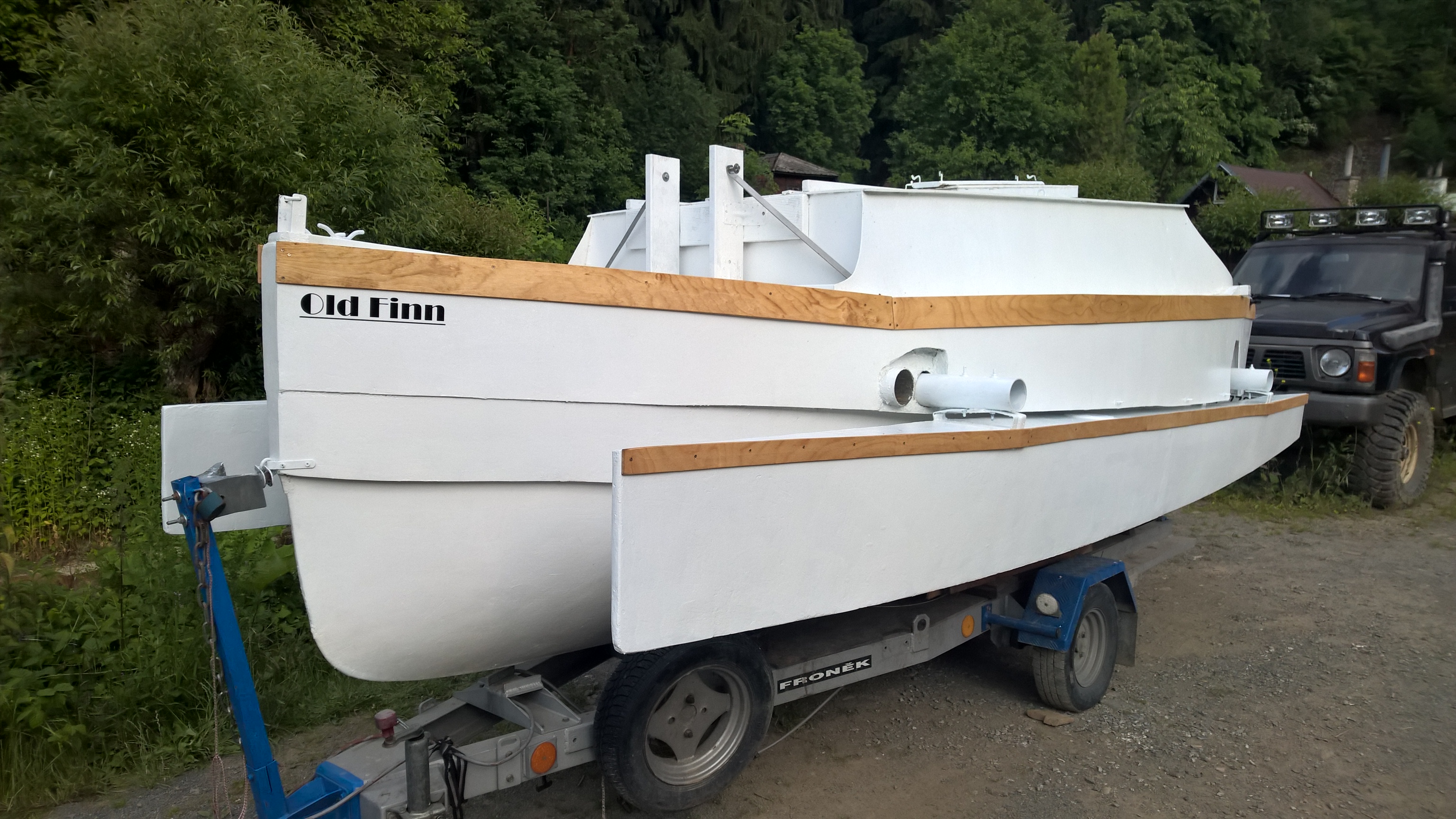

před několika lety jsem napsal příspěvek v úvodu, loď jsme dostavěli a podnikli několik cest na Mazury, německá jezera, do oblasti Stockholmského archipelu.
Postupem času se ukázalo, že by bylo třeba udělat několik změn a tak mne napadlo využít trup Finna, který jsem měl nečinně uskladněn na zahradě a udělat z něj mladšího bratříčka výše zmíněného trimaránku.
Výsledek můžete vidět na http://jardasu.rajce.idnes.cz/Old_Finn/
Při zkušební jízdě na Lipně jsem objevil pár nedostatků a tak nyní předělávám plováky (ty jsem pro nedostatek času použil původní ze staršího trimaránku).
Pár dat:
délka 4,5 m Finna + cca 0,8m prodloužení
šířka rozložená 3,5 m
hmotnost včetně vozíku do 630 kg (povolená hmotnost na kouli našeho auta) - je ovšem nutno vyklidit loď. S naloženou lodí věcmi jsem se dostal na 780 kg, což byl trochu šok.
Stavba začala v dubnu a skončila v půli srpna, času bylo málo, převážně jen o víkendech a to ještě záleželo na počasí. Stavěl jsem venku, pod párty stanem 6x3m.
Co jsem změnil proti původnímu trimaránku:
lépe vyřešená lůžka,
v lodi zůstala sklápěcí ploutev z Finna
vznikl samovylévací kokpit
rozšířený prostor v kajutce, v oblasti nad plováky, využitý jako poličky,
teleskopické vysouvání plováků, není třeba je rozebírat (nyní je zužuji ve střední části z původních cca 35 cm šířky na cca 22 cm).
sklápění stěžně pomocí "mrtvého muže"
teleskopické schůdky do vody.
Příspěvky: 567
Příspěvekod Andrejjeep » pon zář 07, 2015 8:09 pm
Ahoj
Gratulujem. Vyzerá to impozantne. Ako sa s tým plána, nakoľko je dosť veľká výška boku (za čo mňa pranierovali na prekreslenej Setke).
čo dodať, dolať detaily a užívaj.
A.D.
Jardasu
Příspěvky: 730
Reputace: 81
Příspěvekod Jardasu » pon zář 07, 2015 8:47 pm
Andrejjeep píše:Ahoj
A.D.
Ahoj Andreji,
Díky za ohodnocení. Výška boku je cca: původní výška boku Finna (ponor je proti standardní okruhovce o cca 10 cm vyšší), takže cca 10 - 20 cm + 20 cm (překližka 9mm) +30 až 40 cm (přesazení nad plováky), to je v kokpitu cca 70 cm nad hladinu. Jinak taky: podlaha kokpitu je cca 7 až 10 cm nad hladinou, výška sedaček necelých 50 cm a bočnice cca 10 cm, což zase odpovídá těm 70 cm výšky volného boku.
Loď jezdí normálně, není to sice klasický štíhlý trimaran, takže to není žádné žihadlo, ale my vzhledem k vyššímu věku preferujeme spíše turistiku a větší pohodlí a to i takto malá lodička poskytuje. Obrovskou výhodou je minimální ponor. Je-li na místě cca 25 až 30 cm vody, jsme v pohodě. Náklony jsou minimální, celý plovák jsme dosud nikdy nezanořili.
Příští rok bychom chtěli zkraje sezóny navštívit Balaton (určitě se ozveme s prosbou o rady) a potom snad Chorvatsko. Jako další cíle máme finská jezera a ještě jednou Švédsko. Takže plány by byly, ale člověk míní a vyšší moc mění.... tak nám snad ta vyšší moc bude příznivá.

Příspěvekod Andrejjeep » pon zář 07, 2015 10:07 pm
Tak to si ma prekvapil, z fotiek som mal dojem že je to hodne viac ako len cca 70cm. Po hornú hranu kajuty som mal dojem že to je tak cca okolo 1 m. 8)
Možno sa ešte pohrať s farbami aby to nebolo také jednotvárne, a trimaran k svetu.

Příspěvekod Jardasu » úte zář 08, 2015 7:19 am
Andrejjeep píše:Tak to si ma prekvapil, z fotiek som mal dojem že je to hodne viac ako len cca 70cm. Po hornú hranu kajuty som mal dojem že to je tak cca okolo 1 m. 8)
A.D.
V kajutce je "stojná výška" 1,2 m, 90 cm prostoru nad sezením na lůžku, horní hrana kajutky je skutečně těch Tebou odhadovaných cca 1 metr nad vodou. Oněch 70 cm nad vodou je v kokpitu.
Nápis máme, ale nestihli ho nalepit, barvičky budou asi ve formě tmavé lišty na hranách a možná podlouhlého okna z tmavého plexi.

Příspěvekod Corwin » úte zář 08, 2015 9:41 am
Ahoj - gratuluju - vypadá fo funkčně :-) Je vidět, že už je to druhá generace :-)
Líbí se mi uchycení motoru a schůdků, které nezasahují do průchozí části koopitu - super.
Váha lodi mne tedy také docela překvapila (!) - i když té překližky a výztuh je tam fakt docela dost...
Lodička zatím vypadá jako velký bílý blok - nic moc. Ale až se přidají lišty o kterých píšeš a okna bude to zase o něčem jiném.
Myslím, že téhle loďičce by slušela i kulatá okna - třeba jako má např. MORNING TIDE 14 tady:
http://www.selway-fisher.com/PCup16.htm
Hodně radosti s lodičkou.

to okénko si představuji takto
http://corsairmarine.com/wp-content/upl ... 02/C28.png
Původní trup už slouží, doufám, že k radosti, jako malý motoráček rybářům na Slapech.

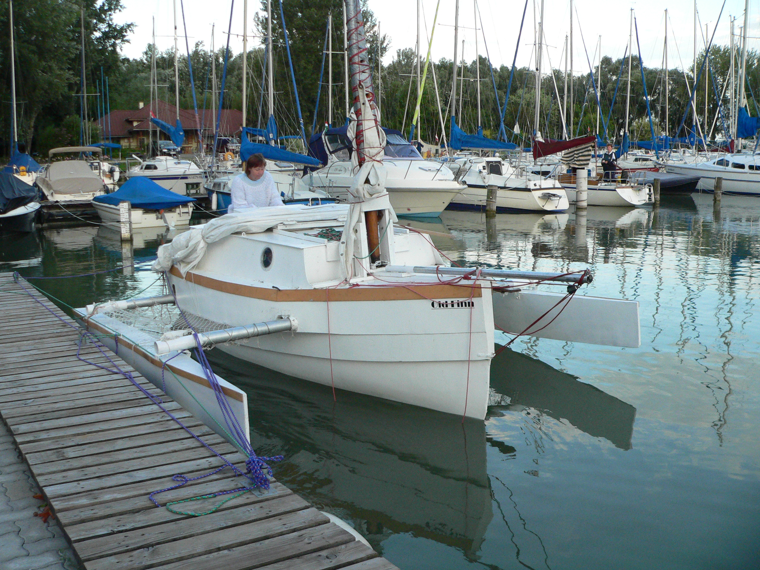

Příspěvekod Jardasu » pon črc 18, 2016 9:05 pm
tak jsem dal na radu kolegů - viz níže a přidělal ta kulatá okénka a boční lišty.
Také jsem zúžil plováky.
Jeli jsme na zkušební jízdu na Balaton a vrátili se před 14 dny.
Musím se podělit o "veselou historku z natáčení" , kdy nám prvý den, za jízdy s malou kosatkou cca 4 m2, trochu víc fouklo a zlomil se stěžeň. No nic lepící páska a provaz to spravily a s torzem stěžně jsme odjeli vše, co jsme odjet chtěli.
Přestáli jsme ve zdraví, ukryti v závětří, i tu vichřici, co funěla na Dunajském setkání. Na Balaton přišla kolem půlnoci.
Ne, že bych to komukoliv přál, ale někdy by se mohlo i hodit nouzové oplachtění, které spočívalo v napnutí genakeru tak, že původní otěžové oko jsem přidělal na vrchol provizorního stěžně a do původně vrcholového oka jsem dal otěže. Loď kupodivu jela a to docela svižně i na slabý vítr.
Také doporučuji nechat si u neregistrované lodě vystavit osvědčení o vlastnictví lodě od Československého Lloyda. Při policejní kontrole i v marině se s tímto papírem spokojili.

Příspěvekod Corwin » pát črc 22, 2016 10:26 am
Gratuluji k užití si dovolené i přes nepřízeň vybavení (to byl původní Finovský stěžeň - dřevo(?)) a i k rozhodnutí ohledně kulatých okének - moc "Old Finovi" sluší....
Asi taky začnu shánět nějaký starší trup :-)
Ale když vidím jak mi jde pomalu práce na mém projektu mikrotrimaranu - z kánoe - tak zatím asi ještě ne (až dostavím barák a trochu povyrostou děti...). Teď už jsem ale na dobré cestě, alespoň s kánoi a motorem vyplout na Labe. Dnes mi začíná dovolená, tak třeba už v pondělí :-)
Hodně šťastně naplutých mílí a spoustu zážitků....
PS: jak složité a drahé je to osvědčení od Loyda?

Ahoj Corwine,
děkuji Ti za ocenění. Ničeho se neboj a jdi do toho hned, co se odkládá, nikdy nebude hotovo.
Stěžeň byl původní, dřevěný Finnovský. Asi jsem mu pomohl nějakou chybnou manipulací. Dnes mám volno a tak jsem nainstaloval náhradní - zase dřevěný a Finovský - stěžeň a spáchal nějaké vanty.
Osobně si myslím, že koncept přestavby trupu nějaké okruhovky v dobrém stavu je lepší, než stavba z gruntu nové lodi. Jednak je to rychlejší, spodní trup má optimální tvar okruhovky a přece jen se méně obávám nějaké konstrukční a technologické chyby při stavbě (blbě namíchaný epoxid, nevhodný materiál a podobně). Vlastní stavbu jsem zvládl o víkendech za necelé 4 měsíce. Takže žádné drama. Vřele doporučuji vše dělat s nerezovými vruty a Epoxidem.
Československý Lloyd mi dal papír za 500 Kč, stačí zavolat a domluvit se, jsou naprosto v pohodě.
S naší lodičkou chceme zanedlouho vyrazit na tři týdny do Chorvatska a příští rok, dá-li situace, na finská jezera + možná ještě jednou Stockholm, také alespoň na tři týdny, či víc.
Přeji Tobě i Tvé rodině příjemnou dovolenou a dětem fantastické prázdniny.

Jardasu
Příspěvky: 730
Reputace: 81
Re: Mikro trimaran
Příspěvekod Jardasu » sob črc 23, 2016 9:56 am
MaM32 píše:Obdivuhodné.
Asi bych taky po zkušenostech šel do osvědčeného trupu a na to nadstavbu,je to rychlejší,ale vše má své pro a proti.
Noc se mi tvůj trimaran líbí,ale ještě víc se mi líbí kde všude s ním pluješ.
Hodně štěstí :-)
Díky MaM32e,
pořád vycházím z toho, že loď je lehký "bezpapírák" a z toho vyplývá snadná převozitelnost. Koupě továrně vyrobeného trimaranu je neuvěřitelná "raketa". V Tullnu se ceny malých trimaránů 24 - 26 stop pohybovaly mezi 50 000 - 100 000 Euro. Děs.... a navíc mi ty "levnější" připadly dost hanebně provedené. Myslím, že se dělají kdesi na koleně. Nezačištěný vnitřní laminát, nulová vnitřní výbava.
Konstrukce klasického trimaránu se vyznačuje velice štíhlým trupem, ve kterém je vskutku stísněný prostor. Navíc, pokud by snad došlo k destrukci ramen, vlastní trup se zcela určitě převrhne i bez rozvinutých plachet, čili ramena musí být skutečně kvalitně spočítána, vyrobena a uchycena. To se v amatérských podmínkách nedá zaručit.
Ten můj hybrid je schopen plout bez plachet i bez pomocných plováků. Pravda, daní za to je to, že to není loď schopná plout vysokou rychlostí jako skutečný trimaran. S plachtami bych se plout bez plováků neodvážil, přece jen jsem těžiště lodi i plachet významně zvýšil.
I Tobě a Tvé rodině přeji hodně štěstí :)
Příspěvky: 567
Re: Mikro trimaran
Příspěvekod Andrejjeep » ned črc 24, 2016 9:09 pm
Jardasu
Gratulujem k úspešnému koncu (aj keď slomený sťažeň, nie je bohviečo). Máš to moc fajn. A mám inšpiráciu keď ma omrzí stará okruhovka :D
