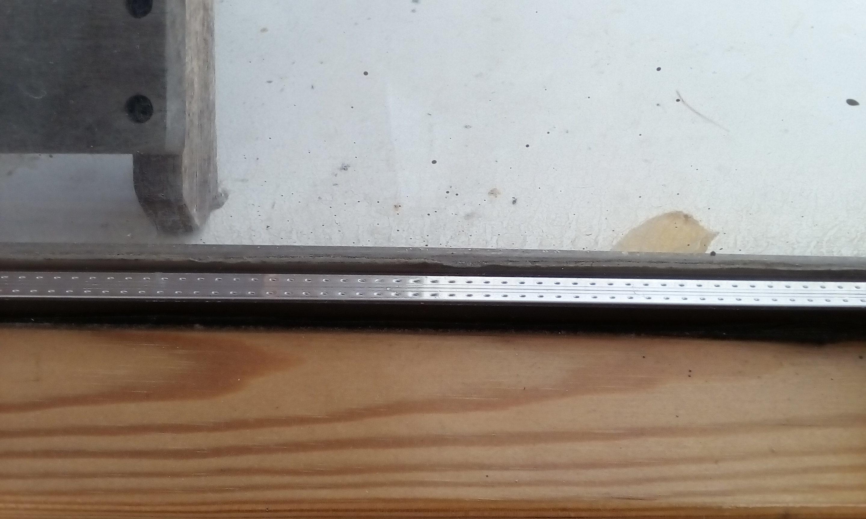

Re: Topení na lodi
Na stávající skla jsem dal dvojsklové profily vysypané silikagelem a do silikon sklenářského kýtu nalepil další sklo.
Mirelon jsem dával dodatečně na překližku a na něj látku.

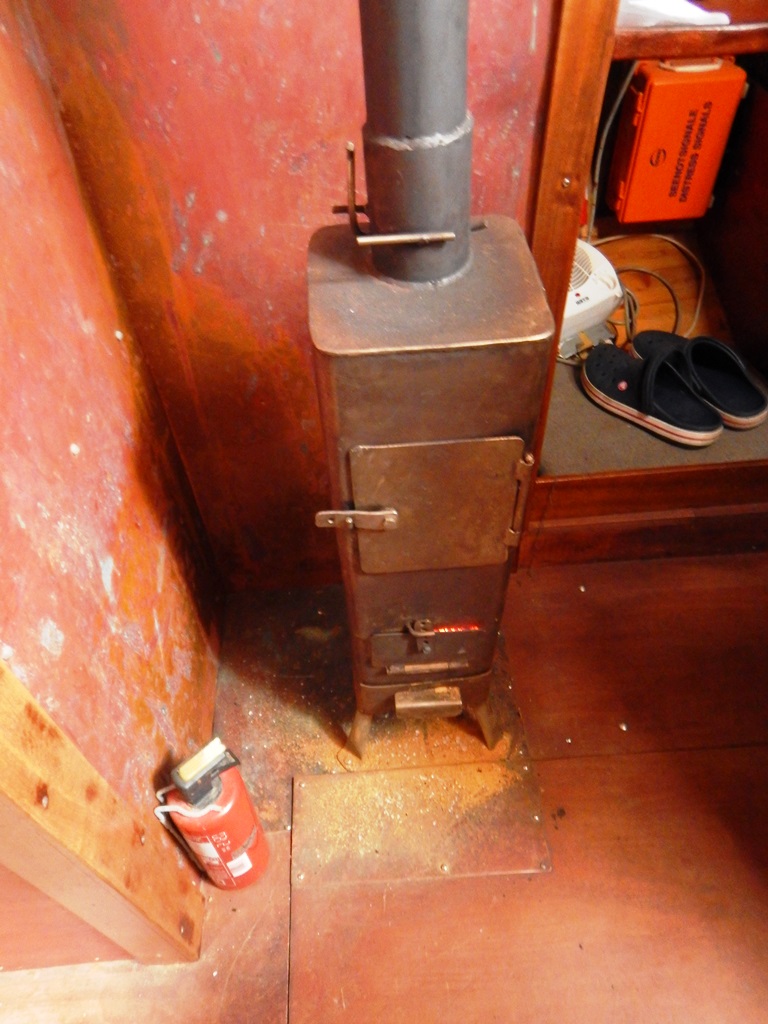

Snad to tady můžu napsat, horkovzdušné Webasto 3,9kW, přívod paliva z nádrže motoru, originálně montovaný ve výrobě. Cruiser Bavaria 37
Re: Topení na lodi
Stanislav máš stěžeň jako komín? A saunu v lodi?

Re: Topení na lodi
Stanislav: Beru, jasňačka, také můj šálek kávy a mne to napadlo... ale tohle můžeš mít jen na lodích určité velikosti... a šíleně blbě se reguluje výkon. To zase znám z malé chatky, tam nejdou Petry na 32m3 nastavit. Bud´zavřu vzduch a nehoří to... nebo jedou jak blázen a větrám dveřmi. Jediná možnost je tam cpát malé klacíky. Ale téma bylo ohledně nezávislého topení naftového, jestli se nepletu ?

Re: Topení na lodi
tema je topeni na lodi a v uvodu pise ze zvazoval moznosti vcetne pevneho paliva (to pan fotograf)
komin mam klasicky lodní, aby to neovlivnoval vitr, s tou saunou v lodi to neni tak horke, jenom se musis naucit spravne topit
