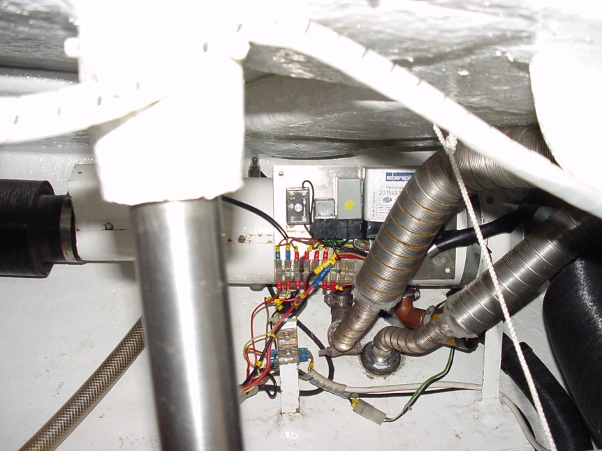

Ja mám AIirtronic D2 a doteraz som ho mal v takej plechovej bedni kde som mal samotné kúrenie- 2x AGM 34ah+5 litrový kanister s naftou.Je to 24voltové-preto dve baterie.A už ma prestalo baviť sa s tým neustále naťahovať z lode do auta a tak či už kôli priestoru,tankovaniu alebo dobíjanie baterii.Zabezpečil som so si už menič z 12 na 24v-odskúšané- a v pohode.
Len teraz mám dilemu ako von cez laminát.Kedže ako bývalý kamionista už som mal 2 x na mále, tak som maximálne obozretný a môj plán je dať bufík na drzaka na plášt z vnútra a výfuk a aj nasávanie vzduchu na spalovanie bude z vonku.To sú dve vačšie diery s priemerom 24mm+ 4 diery po 6mm čo držia samotný bufík + 1 dielka na 5mm hadičku na prívod paliva.A moja otázka znie.Kolko stupnov znesie laminát aby nedegradoval od teploty?Pod kurením je na izolaciu gumenné tesnenie. to je ok.Ale v okolí výfuku ktorý má do 300 stunov mi tú plechovú bedničku čo som mal doteraz nahrialo na 70stupnov.Ale je možné že tá diera bol tak akurát a výfuk sa o nu opieral.
Viem- kúrenie sa montuje do medziplášťa a je originál výfuková koncovka.Ale, je to jedno ale.
Ja nedôverčivý-chcel aby všetky spoje boli mimo lode.Predsa len môže povoliť spona,alebo sa časom môže prepáliť tá plechová hadica na výfuku a hned môže byť zle..Alebo aj má niekto iný názor-sem s ním

Výfuk dej do průchodky = trubky většího průměru. Na dřevěné chatě jsem prostor vycpal kamnářskou vatou (nevím přesný název, používá se to do kotlů). Na hausbotech jsem viděl, že dávají tu průchodku jen se vzduchovou mezerou - vzduch izoluje také super. V lodi bych tu izolační vatu nacpal i mezi stěnu a vlastní těleso výměníku topení. Dobře izoluje i obyčejná čedičová vata např. Isover.
Pozor na plechová el-ka nebo cokoli, čím tu průchodku chytíš - i ty se rozpálí fest (tepelná vodivost) ! Trubky nemusíš spojovat prstýnky, ale spájet ?
Re: Topení na lodi
45 let máme v lodi Eberspächer 4KW. Průchodka je normální a uvnitř, vně a mezikruží jsou podložky z žáruvzdorného materiálu několik mm siných. Doposud žádný problém nebyl. Dnes se prodává originál průchodka s meziprostorem, který také izoluje.

Pôvodne som chcel ísť touto cestou, ale som si povedal nie.
To že to tolko funguje je fajn,ale zvyčajne ten výfuk alebo spona len raz.Ale ten nám už o tom nenapíše.
Proste výfuk musí ísť von.
Aj ked som chvílu uvažoval že by som trubku priamo navaril na vývod výfuku z kúrenia,ale potom ak by som potreboval riešiť nejaký servis/výmena sitka ale žhavičky, už by to bolo trochu komplikovanejšie.
Diery som si už vyvrtal,kabeláž ako tak ponaťahoval.Dnes ešte zapojiť palievový systém, spraviť rozvod tepla a cez víkend vyskúšam priamo na vode....

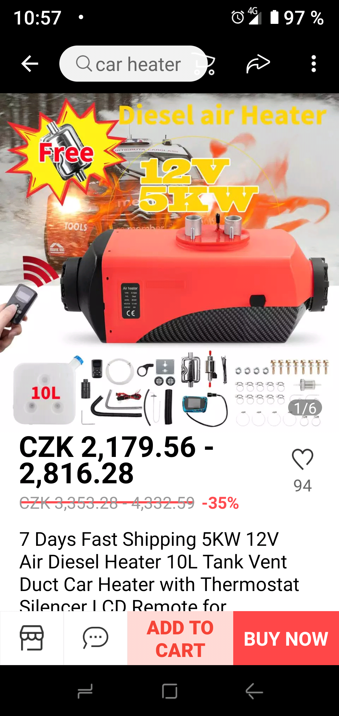

Tady máš nový topení diesel 5kW za 2500 SEK
https://www.blocket.se/annons/stockholm ... w/93236377
Existuje funkce spojených nádob. Do čerpadla umístěného pod hladinou paliva v nádrži palivo natéká samospádem přes vrchol nádrže.
Ve Švédsku nejsou do lodí schváleny průhledné hadičky na palivo.
Popisuji moje zkušenosti s topením, které jsem koupil 1980 a mám ho dodnes. Po úpravě funguje skvěle.

Tak to je lákavá nabídka. Otázka je, jestli vydrží tolik, co to Pavlovo z r. 80. I půlka by stačila...
Nejsou k tomu nějaké reference? Značka (zhing nebo zhong) a tak? Mžoural jsem do toho návodu na fotce, ale není to k přečtení...

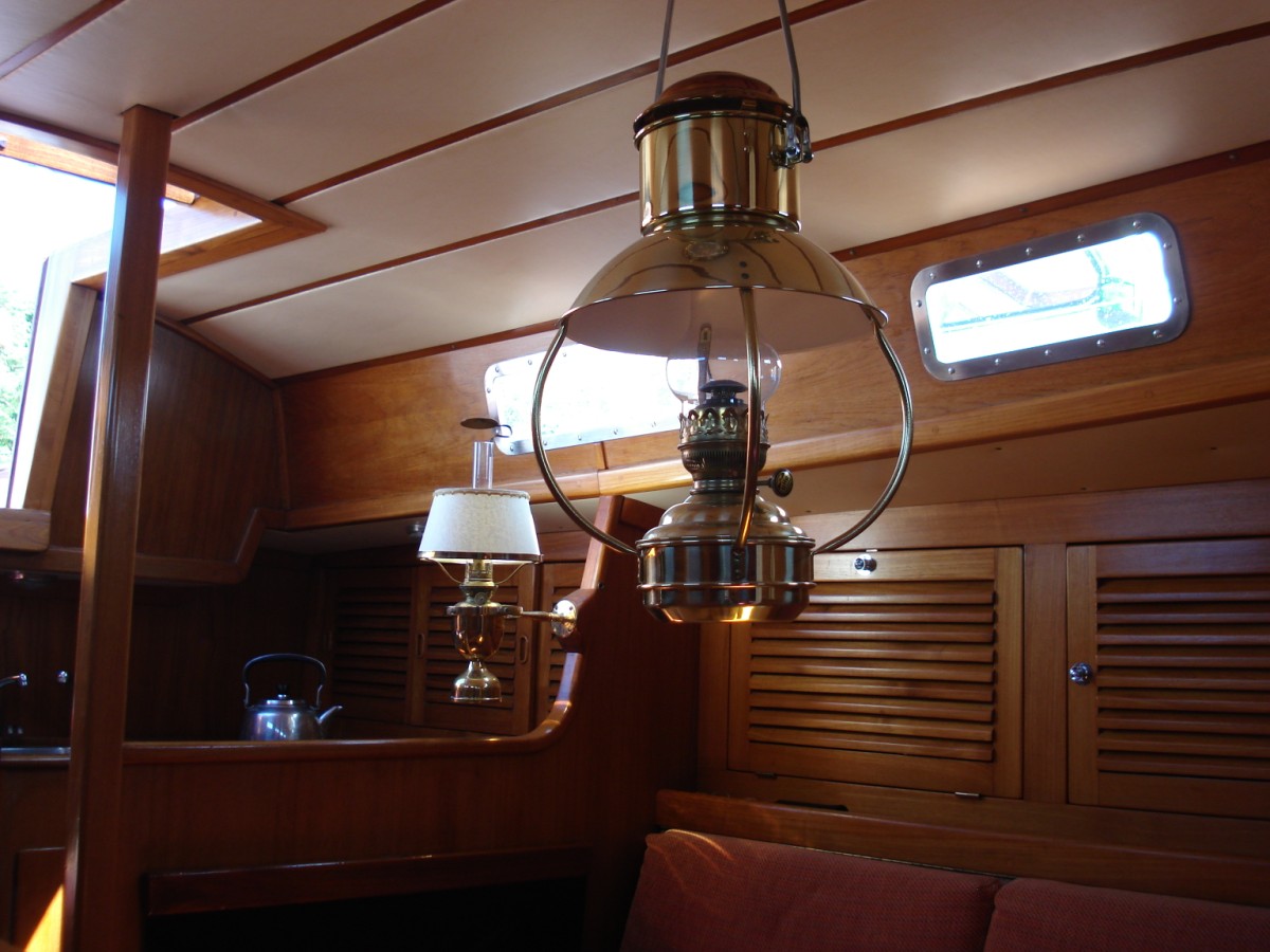

Ahoj, v jednom jachtařském videu jsem viděl něco, co vypadá (a funguje) jako petrolejka a zároveň to topí. Jen tam nebylo řečeno jméno, abych to vygooglil. Zkoušel jsem výrazy jako „topná lampa“, „vytápěcí lampa“ a podobně. Ale nic jsem nenašel.
Víte někdo, jak se to jmenuje? Nebo dokonce víte, kde to prodávají? Máte někdo zkušenost s účinností?
Na obrázku je ta lampa z videa. Pásky jsou na ní proto, že při plavbě na motor nepříjemně drnčela.
- Příspěvky: 5888
Re: Topení na lodi
Hornickej kahan. Dost podobný je na shop.ultramarin.com.
Topí každá petrolejka, akorát že smrdí, žere kyslík a výkon má tak na zářijový Jadran

Re: Topení na lodi
Petrolejka která krásně svítí a hřeje a nesmrdí je tato na obrázku. Musíš použít kvalitní petrolej nebo lampový olej.
Ale pozor lampa musí mít hořák Ideal Brenner s kulatým knotem a nad ním kovový klobouček, který je jakýsi katalizátor.
O Čínských topení model Eberspächer je tu hodně positivních referencí a zkušeností.
Stojí ale jen 1/6 ceny Ebespächer a to myslím stojí za úvahu.

Děkuji všem za reakce!
Vida na CO2 jsem nepomyslel. Ten člověk se plaví z Kalifornie na Havaj. Takže asi moc netopí a může dost větrat.
