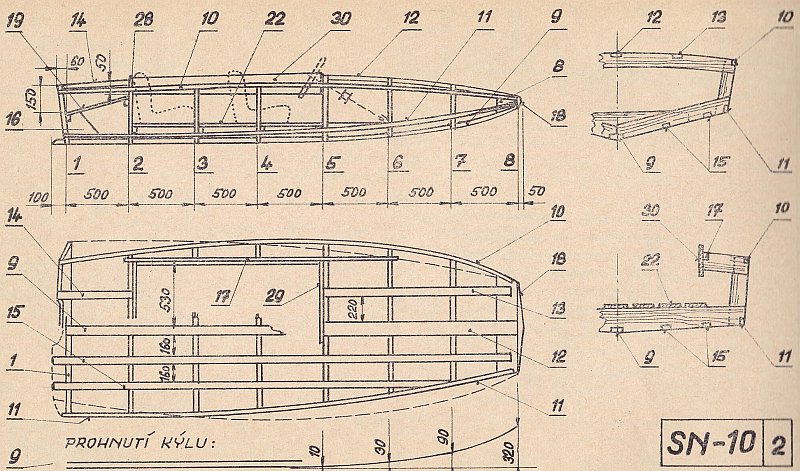

Můj synovec by si chtěl postavit malý, jednoduchý motoráček. anaikdy nic takového nestavěl. Vzpomněl jsem si, že kdysi v časopisu Udělej-Urob si sám vyšli dva čluny, Vodák a Vodomil. Pravda. Obšívka byla ze sololitu, ale nechá se nahradit překližkou. Proto vás za synovce prosím, pokud byste někdo tyto časopisy vlastnil, o zkopírování a zaslání těchto plánků on si vybere. Bude vám moc vděčný!!!!

Má někdo zkušenosti se stavbou nebo provozem těchto dvou člunů? Docela se mi zamlouvá ten prvně jmenovaný, ale kromě plánku z té knížky o něm není na celém internetu ani zmínka. Ani jedinou fotku jsem zatím neobjevil.

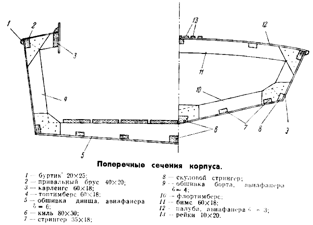

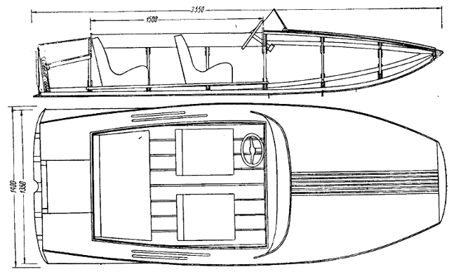

Jen pro zajímavost, kde se asi zcela určitě nechal pan Oppl inspirovat. I profily většiny latí sedí na milimetr...
Sovětský motorový člun Strekoza, 1969:
http://www.boatportal.ru/projects/71
Porovnání s Vodákem 1973:

Díky! Tuhle knížku jsem dlouho nemohl nikde sehnat. Škoda, že tam některé stránky chybí (167-170) a jako na potvoru to jsou zrovna asi výkresy k téhle lodičce...
Mimochodem, ten vzor pro Vodáka je ještě starší, plán vyšel v sovětském časopisu Katera i jachty už v roce 1963 - celé číslo ke stažení zde:
http://publ.lib.ru/ARCHIVES/K/%27%27Kat ... ,1963,v.01.[djv-fax].zip

Je tam celý archiv tohodle časopisu od roku 1963 do 1993, kdy asi přestal vycházet. Docela zajímavé čtení a v každém čísle najdete aspoň jeden plán na nějakou tu loď. Třeba v čísle 5/1970 vyšel plán na zvětšenou verzi téhle Strekozy/Vodáku, která se jmenuje Pelikan.
