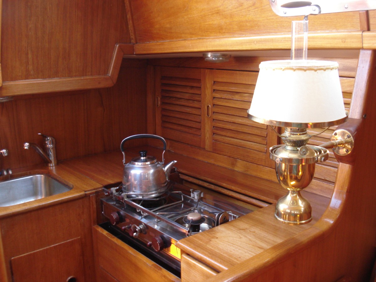

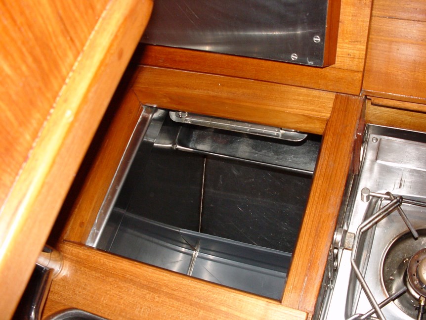

V naší lodi máme Isotherm ASU 3751 SP v boxu. Zkušenosti jsou skvělé.
Solár Sunbeam system 50W a MPPT regulátor stačí dobíjet spotřebu.
Pod deskou je akumulátor chladu.
