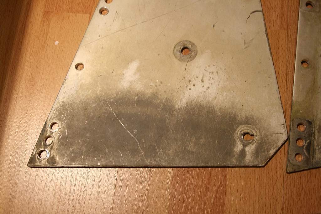

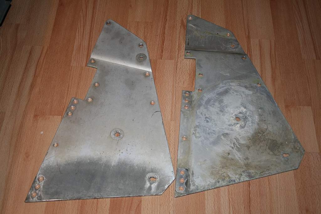

Jedna otázočka do pléna. Určite to niekto niekedy riešil.
Potreboval by som nejakým šetrným spôsobom vyčistiť hliníkovú knihu kormidla.
Po to máčaní spolu z ílom je to dosť zájdeté.
Niečo určite spravý tvrdý ryžák - hrubé nečistoty.
Akurát čo ďalej. Miestami je to do čierna, šeda.
Či to len zľahka prebehnúť brúsnou hubkou a aplikovať základ na hliník a farbu?
Mechanicky brúsiť to asi dovorám ešte viac, kartáčoval hliníkový odliatok a bola to robota pre vraha, navyše to bolo členité takže stopy sa stratili, tu je veľká rovná plocha.
Možno by to šlo opieskovať sódou, a potom lakovať, akurát kým zas tu niekoho na dva kusy hliníku zoženiem bude sezóna v plnom prúde.
Foto stavu:
Foto stavu:
- jajarin
- Příspěvky: 430
- Reputace: 25
- Bydliště: Nymburk
Re: Kormidelný list, kormidelná kniha, pína - meteriály
ahoj, namoč to do louhu, krásně to vyčistí.
- Dědek2
- Příspěvky: 40
- Registrován: pát zář 02, 2016 5:54 am
- Bydliště: Slezsko
Možná by stačilo nastříkat Savo, když čistí mince.
- andrej
- Příspěvky: 209
- Registrován: pon kvě 17, 2010 2:00 am
- Reputace: 8
- Bydliště: Studienka
Rúnový kotúč , alebo nejaký šmirgľový žiadne zabávanie , ide to ľahko a potom to môžeš ak chceš preleštiť .
Inak ak to chceš drsnejšie normálne to opieskovat , poprípadne balotínou / mýslím že v Dunajskej Lužnej a v Modre to robia .
/ ale to je zbytočne komplikované .
Andrej
Andrej

Čo sa týka vyčistenia na niečo šlo použiť domáci prostriedok na nerez W5 z lidlu a ostatné zobral dole drátený mäkký kotúč.
Veľké čierne plochy v podstate postrádajú elox a pod nimi bol aj vypadaný materiál. Takže zostáva jedine vyplniť nejakým tmelom a striekať to.
