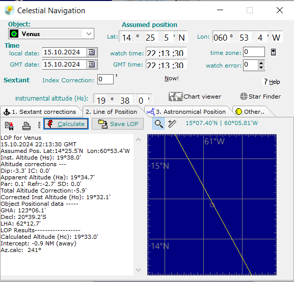

Stanislav píše:No a teď dotaz na zkušené k dnešnímu měření: 15.10.2024, 22.13.30 UTC, VENUS Ho 19°38.0', DIP 3.3'. IE 0', DR 14°25,5' N; 060°53.4'W
Jsem zvědav jak Vám vyjde Ho - HS.
Konečně jsem se dokopal alespoň vložit data do programu Navigator. Výsledek je níže.
Měl by ses schovat víc do zátoky, Stando. :D
Stanislav
Příspěvky: 593
Reputace: 50
Bydliště: moře
Re: Pomůcky pro astronavigaci
Příspěvekod Stanislav » úte lis 12, 2024 8:52 pm
Já nevím a jsem zmaten. Tady ti to DIP pričetlo a já ho odečitam. :?
Příspěvky: 3544
Reputace: 419
Příspěvekod lynx » úte lis 12, 2024 9:04 pm
Nebuď zmaten, já jsem bezmyšlenkovitě zadal dip = 3,3'. Když zadám odpovídající výšku h = 3,5 m, vyjde o hodně lepší výsledek:
(Tedy pokud je Tvoje poloha blízká té získané z DR.)
Stanislav
Příspěvky: 593
Reputace: 50
Bydliště: moře
Příspěvekod Stanislav » úte lis 12, 2024 11:16 pm
Jo, to je ono. Mně to vyšlo 0,8'. Beru vše co je do 1' a poslední dobou to celkem vychází. To měření každý den je znát :D
