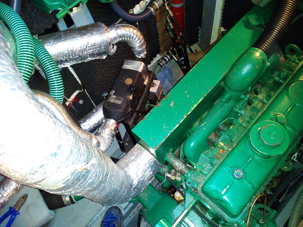

Příspěvekod geus » pon pro 28, 2015 7:34 pm
Mam tam toto
Příspěvky: 5888
Re: Naftové topení
Příspěvekod david » pon pro 28, 2015 7:40 pm
to nepoznám, na dálku vypadaj všechny +- stejně.

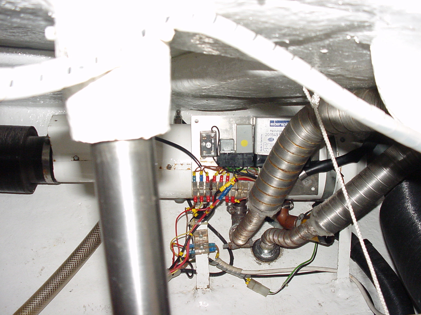

Ahoj Toms, mám Eberspächer 4000, žhavení bere hodně proudu a srazí napětí i na ventilátoru, to ale nevadí. Z baterie mám kabel 6 mm2, je asi 4 m dlouhý. Při žhavení jsem měl na žhavící svíčce kolem 10V a to na start nestačilo. Také jsem musel nastartovat motor a napětí na baterii stouplo z 12V na 14V a topení nastartovalo. Dělal jsem různé pokusy se žhavicí spirálou na svíčce ale bez výrazných úspěchů. Hlavní ztráta napětí na svíčku byla ve velkém modulu elektroniky topení.
Sundal jsem kabel ze svíčky, kde je při žhavení + a zapojil na cívku rellä Bosch 30A které je zcela vlevo. Druhý kontakt cívky na plášť topení, který je -. Na jeden kontakt spínacího páru rellä jsem dal přes pojistku rozdvojení hlavního červeného přívodního kabelu + a druhý kontakt jsem spojil se žhavicí svíčkou. Je po problému.
