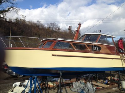

Příspěvekod Brubbel » úte srp 04, 2015 11:15 am
Ahoj, dlouho sem nic nepsal a mezitim oprava pokrocila. Cely vnitrek je ted opraveny, dno je vicemene cely novy a 2x natreny olejovou barvou smichanou s fermezi:
Nektery zebra jsou novy, puvodni jsou zdvojeny a spary mezi preklizkou navic prekryty dubovyma listama. vse lepeno pryskyrici s cabosilem.
Kdyz se zdalo, ze je trup hotov, ukazalo se, ze je prasky kyl :-) po cele delce byl k nemu prilepeny a prisroubovany dubovy hranol. Kyl je ted o cca 5cm vetsi.
Po velmi zabavnem brouseni trupu pod carou ponoru, prijel mladej Macek z Barmakolor a 2x ho striknul barvou Normastic 405 Jotun. Neni to sice navy modra, spis je to modry jako kabina Avie, ale stejne je to pod vodou:) Mimochodem 10kg ty barvy zbylo, kdyby mel nekdo zajem tak SZ.
Chybejici strechu jsme po ruznych silenych napadech (treba teak haha jen material 40,000, mistni truhlar - hm hosi to bude tak 40-50,000) nakonec udelali sami drevo+preklizka+prelaminovat. Takze bude jako puvodne. Laminovat se bude zitra.
Mezitim se cisti paluba a vyndava se stara Sika. To je taky dobra sranda, umerne s velikosti paluby, klesa nadseni a zad lodi se jevi cim dal vic v nedohlednu

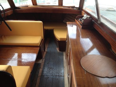

ahoj, dokoncujeme palubu:
puvodni stav
Nejhorsi bylo sundat ten puvodni lak a vysrabat starou Siku. Na par mistech je trochu odstipleho teaku, vetsinou tak 1x2cm Kdyby mel nekdo nepotrebny kousek teakove listy, tak se hlasim:) Stacilo by 20cm. Uz bysme chteli davat pomalu na vodu, ale zavrena komora az do Vanoc kazi plany.

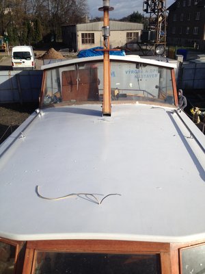

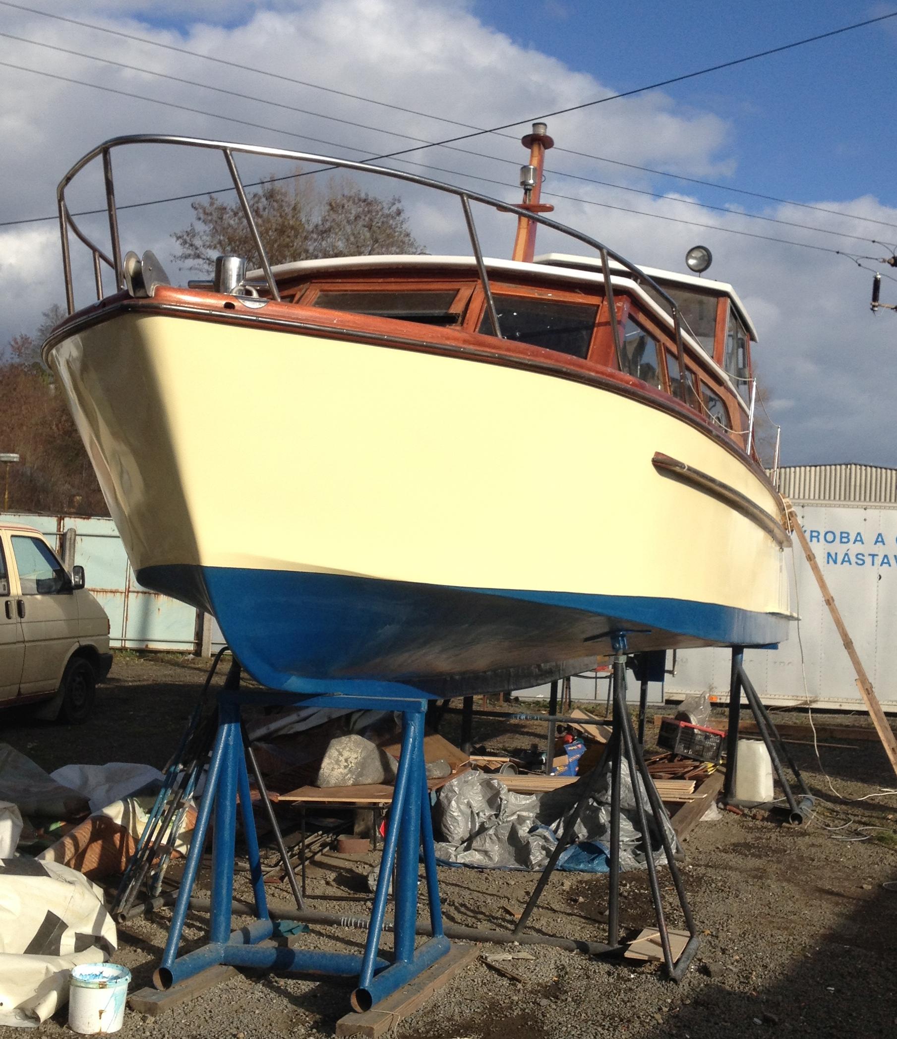

ahoj, opet po case par novinek:
nova strecha - preklizka + laminat. Draty jsou na amplion a svetlo.
poskozeny mista na laku jsme nakonec vyresili novym komplet lakem. Na trupu zbyva uz jen vylestit listu, zbrousit lak z nastavby a znovu natrit

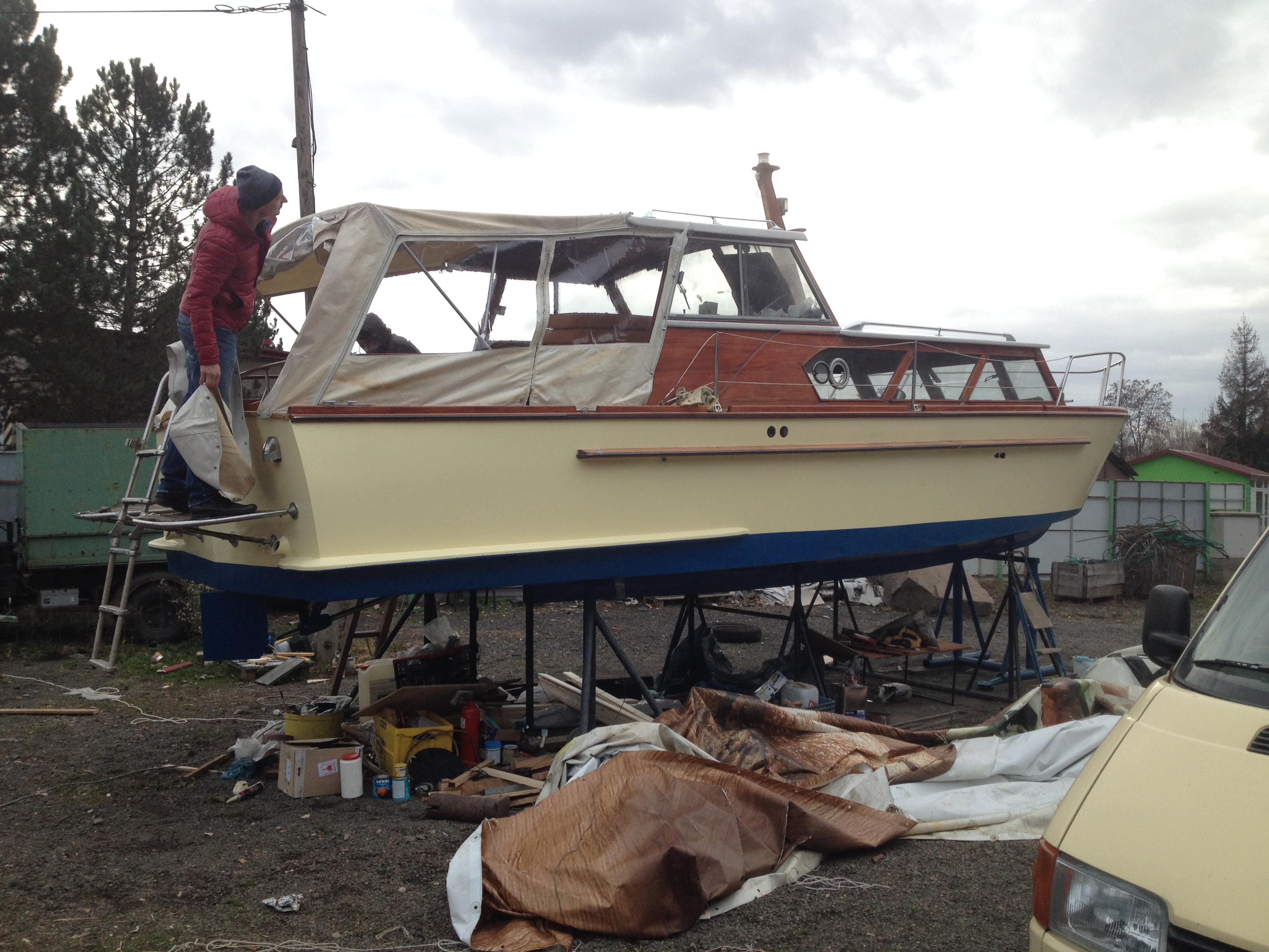

slozit interier z hromady dilu podle jedne fotky z inzeratu byla velka legrace:-) Par dilu sice chybelo, ale slo jen o sloupky atd, proste veci, ktere nejsou videt. Zbyva natrit podlahu a nove dily kuch. linky, dodat svetla, drez, prekitovat okna, proste "par detailu" :-). Casem se zbrousi a nalakuje puvodni mahagon

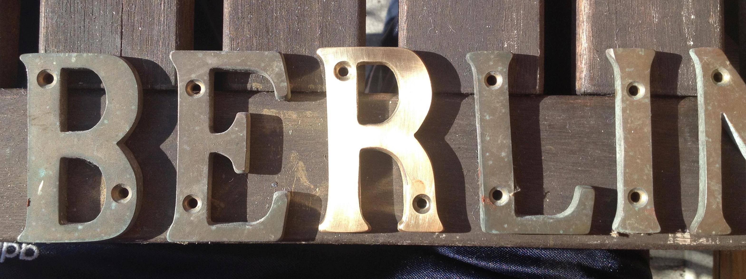

uz lestim pismena:)
nandavame puvodni bimini
na spicku asi dame pruh z nerezu, byla tam dira od kotvy
uz to zacina vypadat jako lod!

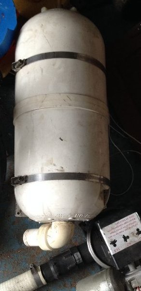

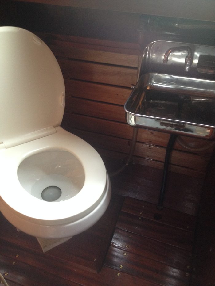

vcera jsme naplnili nadrz s vodou a zkouseli drez, zachod atd. Nevite nekdo prosim co je tohle?:
Je to mezi zachodem a fekaltankem. Na zachode je vypinac, ktery zapne cerpadlo tesne pred fekaltankem a krz tuto bilou vec (macerator?) to cuca do fekalu.
Vcera jsme to zapli a voda uspesne tece potrubim, ale myslel jsem, ze by ten macerator (nebo co to je) mel vydavat nejaky zvuk, coz se nedelo. Mozna se pletu, ale predstavuju si, ze to funguje jako mixer a tudiz bude slyset.
Diky za odpoved!
zachod nyni:

Příspěvekod david » čtv bře 17, 2016 10:25 pm
kdybys to nespojoval s WC, tak bych to viděl jako expanzní nádržku k tlakový pitný vodě. Něco, z fotky nečitelnýho, je zespodu.
macerátor má motor a čerpadlo, vypadá docela jinak
