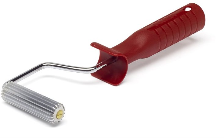

Dělat to aspoň ve třech lidech, jeden míchá, dva patlaj. Mít laminační válečky a válečky na nanášení pryskyřice.

bvp1, no mám 2 ocelové 8 a 12 cm (10 jsem netrefil) 30 let. Laminuji s 12 cm. Plastové jsem sice zkoušel, ale nějak mi v rukou popraskaly.
