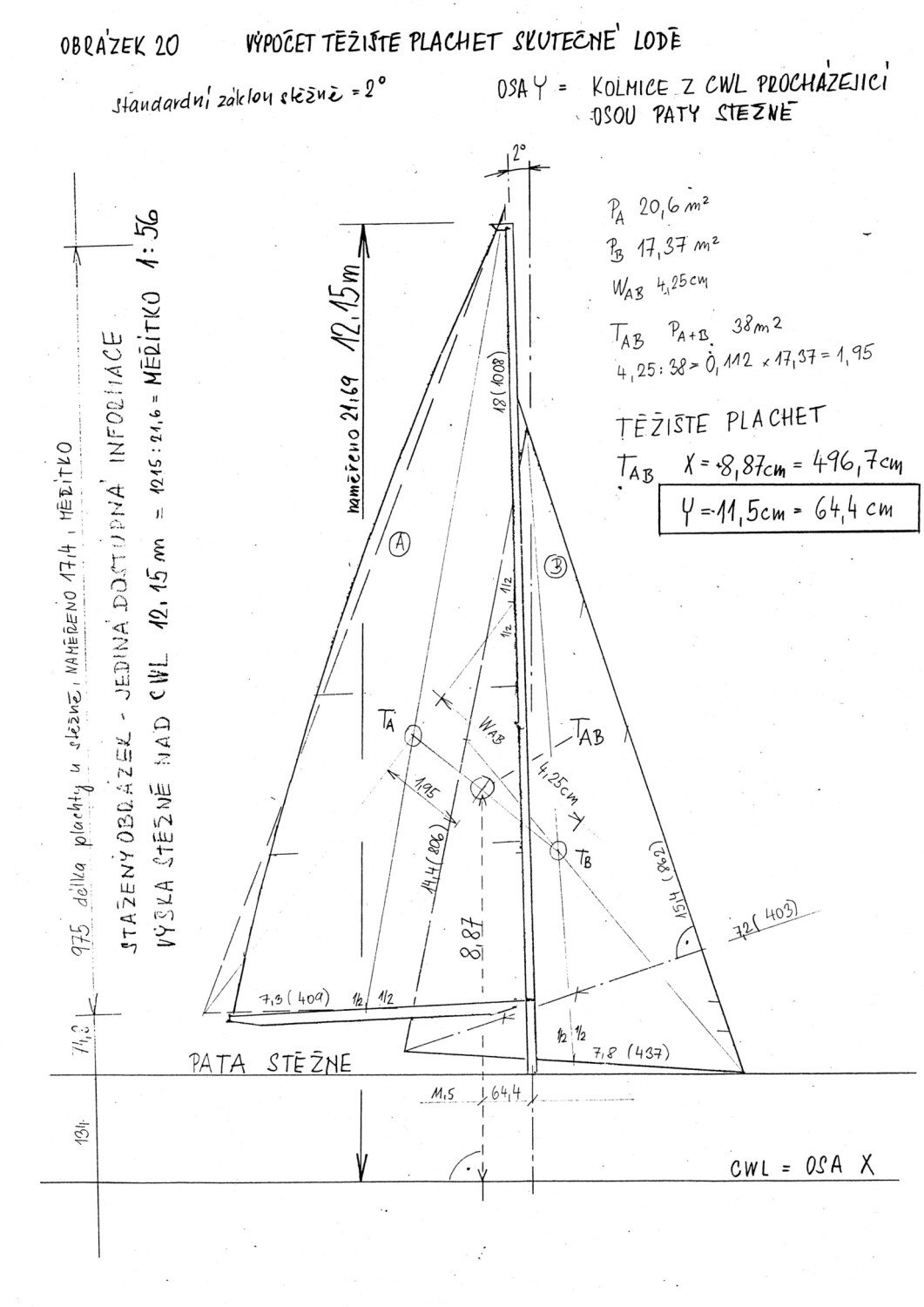

OBRÁZEK 20
Abychom dokončili výpočet celé lodi, musíme stanovit i těžiště jejího základního oplachtění. Na tomto obrázku je oplachtění patřící k trupu na obrázku 18. Řešení vychází z předešlých příkladů. Pozor, že definované těžiště celého oplachtění musíte přenést dolu po kolmici na vodorysku nebo na její rovnoběžku procházející patou stěžně, což není rovnoběžka s osou stěžně. Stěžeň má standardní záklon 2 st. Proto vzdálenost T plachet od osy stěžně měříme až u paty stěžně, od paty stěžně jde osa stěžně / osa vzpěry stěžně/ již kolmo na vodorysku. Toto pravidlo neplatí, pokud těleso stěžně prochází nástavbou až do lože v kýlu.
U hlavní plachty si zjednodušuji výpočet tím, že neberu v úvahu vydutí zadního lemu. Kompenzuji to linii trojúhelníku, která to zprůměruje. Na jedné straně trochu uberu a na druhé trochu přidám. Plocha je tedy stejná. Stejně jsem postupoval u kormidla. Pokud by někdo chtěl postupovat naprosto přesně, musí si břicho rozdělit například na dva trojúhelníky a spočítat plachtu jako složeninu více tvarů.
OPRAVA: v pravém rámečku je napsáno
/ Y = 11,5 cm = 64,4 cm/
opravuji
/ Y = 11,5 mm = 64,4 cm /
JAK ŘÍKÁM, POZOR NA JEDNOTKY
opravuji

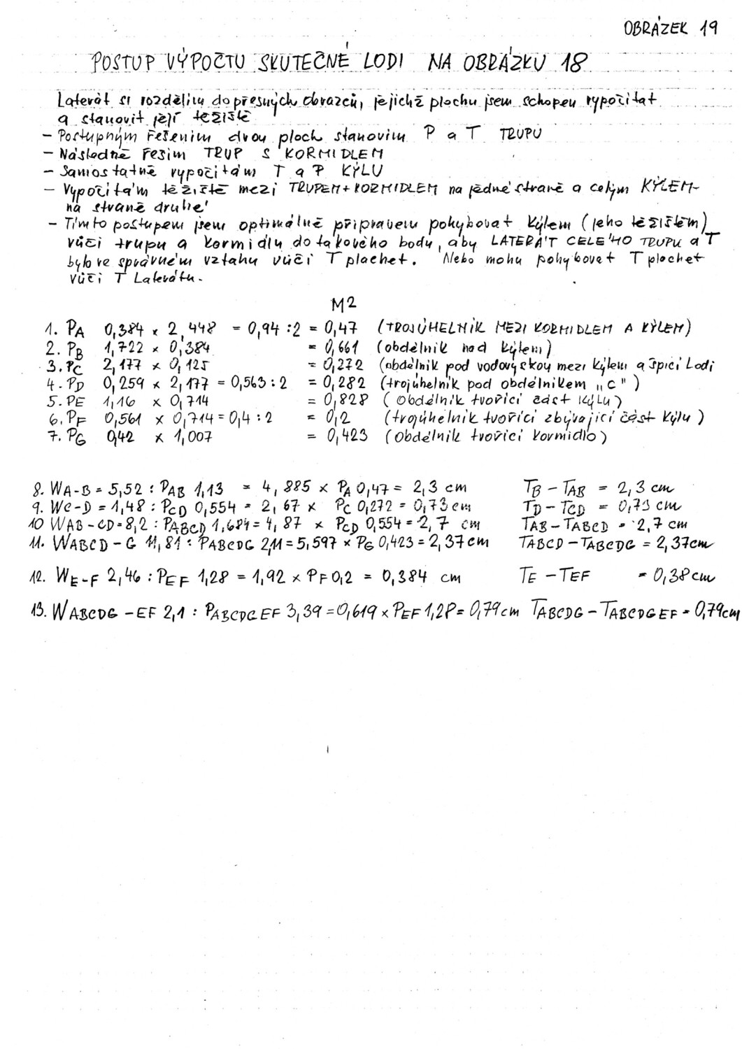

Pokud bychom vypočítali pouze nějaký trup a nějaké oplachtění, těžko bychom si mohli ověřit, zda naše výpočty jsou správné a v jaké toleranci. Plachetnici, kterou jsme počítali, je
DOLPHIN 26 z kanceláře VAN DE STADT. http://www.stadtdesign.com/ Proto víme, že její délka je 800 cm. Na obrázku 21 je zřejmá vzpěra stěžně, z které si stanovíme osu stěžně procházející patou stěžně. Z obrázku 21 vidíte, že tato loď má navrženy dva rozdílné kýly. Provedl jsem dopočet těžiště tohoto druhého kýlu a do výkresu přenesl z obrázku 18 společné těžiště trupu a kormidla. Přes rozdílnost ploch zjišťujeme, že těžiště laterátu obou typů je shodné. Tedy v prvním případě vzdálenost T k ose Y 129,4 cm a v druhém 130,6. ROZDÍL V NAŠICH VÝPOČTECH 1,2 CM. Jinak to být ani nemůže, oplachtění mají oba typy shodné. Lze tedy konstatovat, že u van de statů neučinili chybu.

Přátelé, díky za slova uznání. Za ně jsem zapoměl na kletby, které jsem po nocích posílal na jachting info
to Karel. Na tvůj případ si vzpomínám. To byla ta gafle s kýlem před stěžněm /skoro/ a tím to všechno začalo
Vidím že se chystáš do výpočtů, takže v tvém případě ti poradím jednu věc.
Na konci výpočtu pracujeme vlastně jen se třemi body.
1/ osou paty stěžně
2/ T plachet
/u základního oplachtění s kosatkou bude T plachet za stěžněm - ke kormidlu/
3/ T laterátu
Mezi T laterátu a T plachet leží 12% cwl, mezi T plachet a patou leží vypočtená vzdálenost.
spočítej těžiště puvodního trupu lodě
spočítej těžiště původních plachet a vzdálenosti k patě
Jednoduchým odpočtěm zjistíš, kolik konstruktér tvé lodě nechal na oněch 12%
Pokud budeš chtít, můžeš tuto hodnotu použít ve svém novém výpočtu pro novou konfiguraci lodě.
Tento postup je vhodný, pokud zachováme tvar puvodního navrženého trupu, tvar a usazení kormidla, velikost plachet a tvar a velikost kýlu a pouze chceme pohybovat patou stěžně a tím páden i kýlem nebo naopak.
Je nutné si uvědomit, že i kormidlo můžeme použít jako účinný dolaďovací prvek.Působí vůči T laterátu na velkém rameni. Tedy Jestliže kormidlo o 20 cm prodloužím a 7 cm rozšířím, rozhodně to stáhne T laterátu vzad
