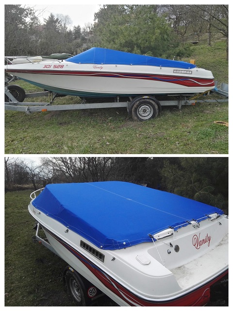

Díky všem za užitečné tady a tipy.
Pod heslem ...
...jsem se pustil do toho.
Hodně taky pomohlo toto video
A výsledek:
Původně jsem to chtěl zadat profíkům z firmy Tirex autoplachty (nacenili to na 6-8 tis Kč), ale když jsem v přístavu Petrov viděl jejich práci, tak jsem si to rozmyslel. Plachty na kamiony dělají super, ale na lodě - hrůza děs. Druhá možnost vést loď do čech k profíkum (já Jižní Morava) tj. 4x cesta - cenu prodražuje. Takže půjčení průmyslového stroje od kamaráda + objednávka materiálu batohovina (1000 Kč), jádrová niť síla 25 (600 Kč) , jehla síla 140 (60 Kč) + den práce = hotovo.
Měl jsem to hodně usnadněné, že jsem měl předlohu starý persenik. Takže jsem jej rozstříhal na rozvinutý tvar a obkreslil na nový materiál.
Pod heslem ...
Pavel-Sulc píše:...Přátelé, nebojte se šít. ...
A výsledek:

To vypadá super
Můžeš sem nebo do SZ prosím hodit co to bylo za batohovinu (gramáž, voděodolnost, materál) a odkud? Budeme vyrábět něco jako bimini a právě v látkách zatím dost tápeme.
Díky, L.
Díky, L.

LadaM píše:To vypadá super![]()
Díky, L.
Bohužel nemůžu dohledat odkud to bylo. Já to kupoval od kamarádky brašnářky u nás v Hodoníně. Ta ale neví odkud to nakupovala. Nakupovala to před rokem a půl na zakázku, která jí nevyšla. Mě to prodala za odhadní cenu. Nemůže si vzpomět a dohledat v tom množství látek co brala odkud to bylo.
Protže se mi šití zalíbilo, a kamarád na vrácení stroje nespěchá, chtěl bych si ještě něco zpíchnout. Sám teď nevím, kde mám materiál sehnat. Poslal jsem poptávku do Technolenu Lomnice nad popelkou Ti asi ale nejsou výrobci tkanin. Podle jejich webu šijí stany. Tak sám teď nevím
