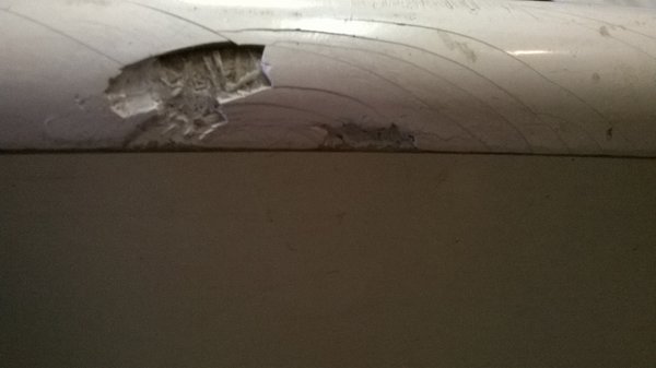

Na této fotce je díra, je to až na skelnou tkaninu.
Mám do toho nacpat Gelcoat filler? Rovnou na tu skelnou tkaninu? Gelcoat filler se po vybroušení rovnou leští?

asi by skúsil ako to drží v okolí, každopádne by asi osekal, odbrúsil centrum pavučiny až na laminát. k okrajom do stratena. potom podľa hrúbky by to prelaminoval jemnejšou tkaninou, vo viacerých vrstvách. Zabrúsiť nahrubo, pretmeliť, naniesť gelcoat a lešiť a leštiť.
Vytrhnutý kus:
rovnako by som obrúsil čo to dá. jednak vyčistíš plochu kam budeš laminovať, jednak zbrúsením do stratena zvýšiš styčnú plochu. Potom laminovať na patričnú hrúbku (kľudne viac ako menej), zabrúsiť a ostatné ako vyššie. Dôležité je rozviesť to na väčšiu plochu aby to nebol len štupeľ, ktorý odskočí pri nejakom namáhaní.
Na hrubé tmelenie buď použiť tmel z vláknami, alebo si ho pripraviť zo živice sekanej bavlny a mikrobalón, ak toho človek nepotrebuje veľké množstvo. nesteká to, dobre, priľne, blíži sa to laminátu a hodne pohodlne sa to brúsi.
Vytrhnutý kus:

Pavuciny a ine poskodenie vybrusit az do laminatu. S presahom poskodnej zony. Ak je tkanina obnazena resp bez zivice jedoznacne poriadne zmacat zivicou a dalsie vrstvy tkaniny ak je to mozne na fixaciu zosilnenie poskodeneho miesta. To ze su tam tie praskliny je dosledok oslabenia. Ak by sa len zalialo gelcoatom popraska to znova na tom istom mieste. Velmi dolezite je vysusenie , odstranenie vlhkosti, inakto dobre nebude drzat a zase problem. Ako finale som daval pri opravach gelcoat v niekolkych tenkych vrstvach od havel, s kratkym odstupom do hodiny, na pocit lepive, podla teploty aby sa chemicky naviazali a poslednu aj s parfinom pre uzavretie a vytvrdnutie. Potom zalestit a je to tiptop.

RACEK: Tohle je přímo prasklý gelcoat. Pravděpodobně prasklý až na laminát.
Moje rada: zbrousit/odstranit gelcoat všude kde je to takhle hluboké až na laminát a celé to zakitovat. Už neřeš zda na to naneseš gelcoat. Nenaneseš...tohle chce celé vytmelit - ideálně epoxidovým tmelem (mohu posloužit) a pak přelakovat základem a Topcoatem. Tohle už gelcoat jako takový nespraví. Bohužel...

musíš to přetáhnot laminátem! jak píše výše David,probrousit až do laminátu a pak nový laminát nejlepší je několik vrstev přes sebe začít malou,a pak o něco větší stačí tak tři vrstvy jemnou tkaninu,žádnou deku,pak epoxy tmel a barva,jenom tmel vůbec nezkoušej praskne ti to znova!!!

moje zkušenost praví, že epoxid na polyesteru nedrží. stejně, jako polyester kyt nedrží pořádně na plechu, praská.
klidně bych to po vybroušení přelaminoval a navrch probarvil polyesterku + trochu bílejch sazí (by to neteklo) coby gelcoat, dal jí malinko víc, přikryl PE fólií a až kopne, tak přebrousit a vyleštit. Jestli je, jako že asi, je popraskanel nosnej laminát, časem se to projeví zas. To už tak nakopnutej laminát dělá.
