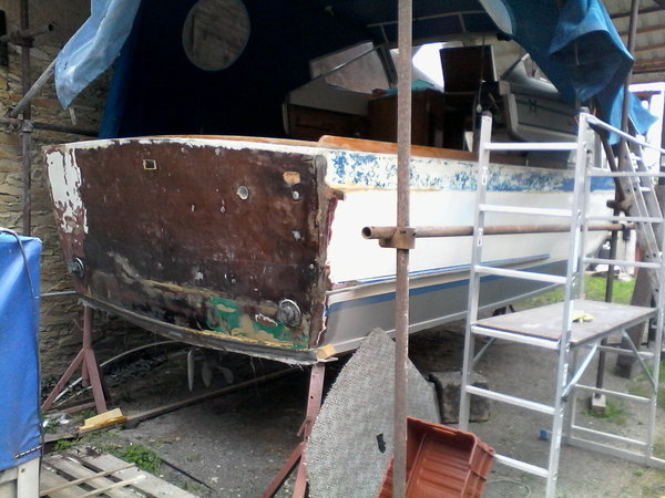

Dobry den, chcel by som Vas poziadat o radu, na clne potrebujem prelaminovat zadnu cast, ale pri zvislom laminovani zivica steka dolu, cln ma 4m a asi 150kg a neviem ako by som ho postavil na spic aby to bolo vodorovne... ako riesite takyto problem? vopred dakujem za odpoved

Protoze sis do blbe namichal nebo natahl jinak nic nestejka. Nebo postav ke stromu a laminuj na lezato

jestli stéká, tak je jí tam asi příliš. Pryskyřice by mělo být co nejmíň, protože hlavní pevnost laminátu dodává tkanina. Samozřejmě bez pryskyřice by to nefungovalo, takže ideálně by měla být tkanina dokonale prosycená pryskyřicí a bez bublin, ale nemělo by jí tam být víc, protože jakákoliv pryskyřice navíc jenom zvyšuje hmotnost. Je x způsobů, jak se takovýmu stavu přiblížit, ale co se týká domácího laminování nějakýho pidikousku, tak asi nejlepší bude štětec a hodně trpělivosti. Pryskyřici nanášet postupně a štětcem vmačkávat do tkaniny a zároveň jím vytlačovat bublinky.

Po zalaminování to místo celé překryj mikrotenovou folií, pořádně uhlaď, ev. přelep okraje páskou, přebytečnou pryskyřici odstraň než ztuhne, ať nemusíš moc brousit.....

Mikroten neee, ten jde blbě dolů! Nejlepší je igelit na foliáky, nebo nějakej silnější (hlaně ne ten s tkaninou :) , ten by zanechal vzorek). Igelitová folie jde po vytvrdnutí krásně dolů a zanechá pěkně hladkou vrstvu, která se už kolikrát nemusí ani tmelit. Mikroten se krabatí a trhá. Igelit je dobrej i na ostřejší hrany, protože pnutím tkaniny se vytvoří vakuum, který nedovolí odfouknutí tkaniny od hrany a krásně ji zafixuje na místě.
Člun by jsem při týhle váze pouze obrátil vzhůru nohama, protože pak je zrcadlo pod lepším úhlem na to laminování.

Já zase bez problémů používám hlazený šusťák. Postup je následující: šusťák si nastříháš s přesahem tak 5-10cm. Pryskyřici nánášet a roztírat štětcem, prosycovat opatrným proťukáváním. Jak už psali výše, praskyřice co nejméně, ale musí dojít k úplnému prosycení tkaniny. Přikreješ šusťákem hladkou stranou dolů, vytlačíš všechny bubliny pod ním tahánám za okraje, nevadí pokud bude přebytečná praskyřice prosakovat skrz, naopak. Nakonec přetřeš ještě odshora, aby se póry utěsnily. Po zatvrdnutí bez problémů sloupneš. Povrch je mírně vroubkovaný podle tkaniny, ale to se přebrousí velmi snadno, zároveň to dorovnáš pro natěr barvou.. Nakonec nabarvíš a není ani poznat že jsi to opravoval.

omyl!!! pozor!! igelit je PVC a to se styrenem měkne a zvlní se. Překrýt fólii z PE - pytlík/taška ze sámošky. Lze taky přimíchat trochu bílejch sazí. Jinak jak psal marekparek - ubrat pryskyřice

Štětec ne, válečkovat, válečkovat, válečkovat. Potom strukturu přetmelit minimem tmelu. Folie PE je na zrcadlo ideální, zvlášť když se folie přimáčkne rovnou plotnou, pokud je teda zrcadlo rovné. Pak není třeba tmelit. Zrovna minulý víkend jsem taky laminoval - válečkoval i kus spodku trupu.

Páni dakujem za odpovede, asi som tam daval vela zivice, skusim znova, aj s foliou.

Ak živica pri zvislom laminovaní vyteká, tak to môže byť aj tým akú máš živicu. Mne na zvislých plochách stekal epoxid od Havla - LH 160. Tiež by to mohlo byť druhom sklenej tkaniny, napr. ak je príliš riedka, alebo príliš hrubá- ťažká, teda dal si jednu vrstvu 600 g.

Je to laminat bez preglejky, bol to motorovy cln a bol tam hlinikovy plech ako zrkadlo pod nim nejake lepidlo a tmel ktory sa oduval a asi 127 dier od krutiek a cojaviemcoho, a preto to chcem cele natiahnut.
Este jedna otazocka, je pouzitelny tento tmel na drobne praskliny https://dofal.sk/32-body-soft-211-polye ... -zlty.html ?

Tmel na karoserie jsem také používal a dobré. Na malé otvory není důležitý průvěs - sagging. Je to dosti tvrdé, proto včas zahladit, jinak se ubrousíte.
Přeji hodně trpělivosti při nanášení po malých dávkách - rychle to tvrdne. Jak zamezit pryskyřici, aby nepříjemně nestékala a nekapala?
Pod pracovní místo na laminát přilepit obyčejné noviny. Mnoho zdaru!

když toho tam nenapatlaš kybl tak nic ti stejkat nebude-tkanina musí byt jen prosycena-ne plavat-2vrstvy a filcovy valecek dneska rano

Tie dve vrstvy davas v jednom kroku, alebo pockas kym vyschne jedna a potom druhu?
