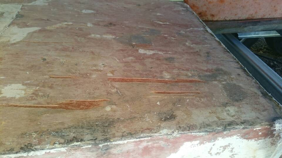

Pustil jsem se do opravy optimista, ztrhal jsem laminát co moc nedržel. Stačilobse pod něj dostat a už to šlo dolu. Teď mám čistě překližkovej trup a místy je ztržený kousek překližky viz foto.
Ještě ho přebrousím a pak bych to zatmelil. Máte někdo tip jaký tmel použít? Nejlépe něco už hotového.
Po vytmelení a znovu přebroušení bych to asi jen natřel, laminovat se mi to nechce.
Natírat to chci barvama od Pelachrom
venek základ UNI Primer a na to vrchní Polygloss buď bílá, nebo šedá.
vnitřek nejdříve Polacryl 301 a na to Polacryl 345 tam chci zachovat vzhled dřeva.
Jen s tím tmelem si tak nějak nevím rady. Díky

Příspěvekod smike » úte bře 13, 2018 10:24 am
použil bych polyesterový plnící šedý tmel.. velmi dobře drží a je i dobře brousitelný..

Příspěvekod Dědek2 » stř bře 14, 2018 5:28 am
Zdravím, mě se osvědčil na větší nerovnosti polyesterový tmel s vláknem. Také se dobře brousí.
