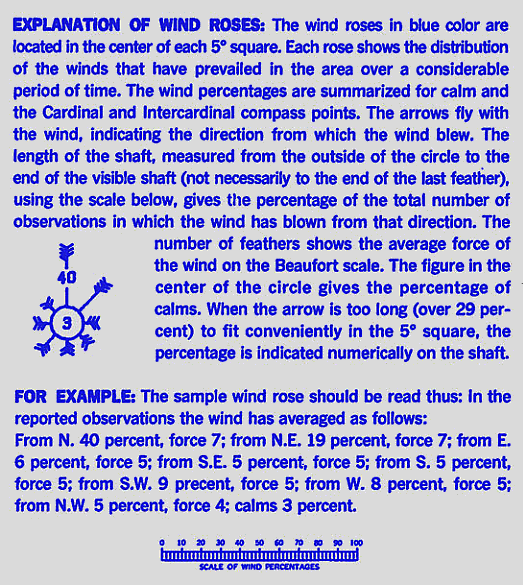

Příspěvekod lynx » pon črc 24, 2017 1:32 pm
Podrobné vysvětlení je na pilotních mapách – třeba zde:
https://msi.nga.mil/NGAPortal/MSI.porta ... nstant=APC
Na ukázku:

O to nejde, mapy jsem uvedl jen jako informaci o zdroji.
Podstatné – a myslím, že velmi srozumitelné a úplné – je vysvětlení na obrázku, který jsem z jedné mapy vystřihl.
Mimochodem, na těch pilotních mapách jsou i okrajová moře, jako Severní, Balt, Středozemní…
