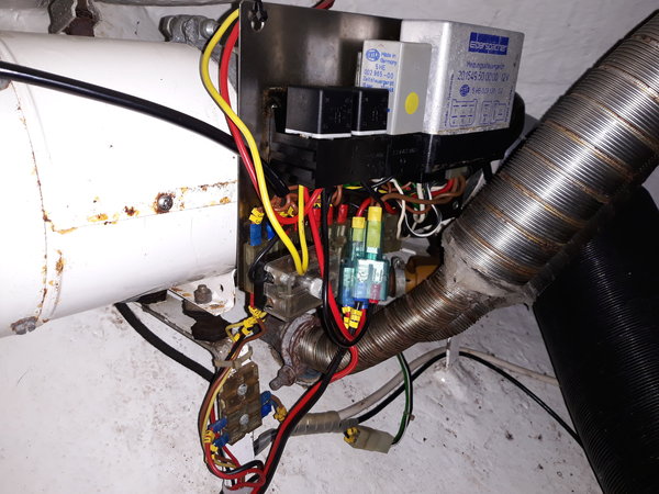

Mam topeni Eberspacher D5 - nalezeno pri rekonstrukci lode pod poslednim prknem. Pred dvema lety jsem kontaktoval autorizovany servis, aby topeni rozchodili. Po cca roce a pul, nekolika desitkach hovoru a sms, nakonec letos v breznu zacalo topeni topit. Hura! V dubnu prestalo. Ach. Nasledovalo dalsich nekolik desitech sms a volani a slibu "zitra se ozvu a domluvime se". Dodnes topeni netopi. V sobotu sem se v Roudnici klepal kosu, vzbudil se v 5, byl nasranej. To byste videli, jak se pelasil, kdyz jsem videl jak se kouri z komina klubovny...
no to byla jen mala vsuvka do vasi topenarsky debaty:-)
Re: Topení na lodi
Ahoj Brubbel, z Tvého popisu není zřejmé jak se Tvé topení chová.
Já mám Eberspächer DL4. Problém byl, že topení zapálilo když běžel motor ale jen an baterie většinou nezapálilo. Zjistil jsem přechodový odpor řídící jednotky a dal jsem mezi výstup řídící jednotky ke žhavicí svíčce 30A relle které je napojené na +12V k topení. Teď zapaluje vždy. Tohle jsem tu už někde popsal. Mám schema zapojení v PDF ale nevím jak ho sem dát

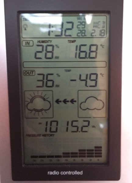

Mám topení W, zatím naprostá spokojenost.
Keramický radiátor 900/1800W v přístavu. V zimně venku skoro -5, v salonu (vše ostatní zavřeno) jen necelých 17st
Re: Topení na lodi
Ahoj Stani, W je co?? Jaký W? Kolik W? Vzduch nebo Voda dá taky W.
Jakou loď máš? Skvělý že jsi spokojenej. Já taky.
Ten teploměr je úžasněj.

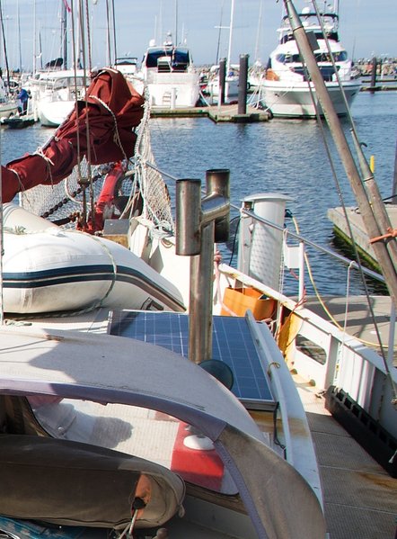

Snad to tady můžu napsat, horkovzdušné Webasto 3,9kW, přívod paliva z nádrže motoru, originálně montovaný ve výrobě. Cruiser Bavaria 37
Re: Topení na lodi
Stanislav máš stěžeň jako komín? A saunu v lodi?

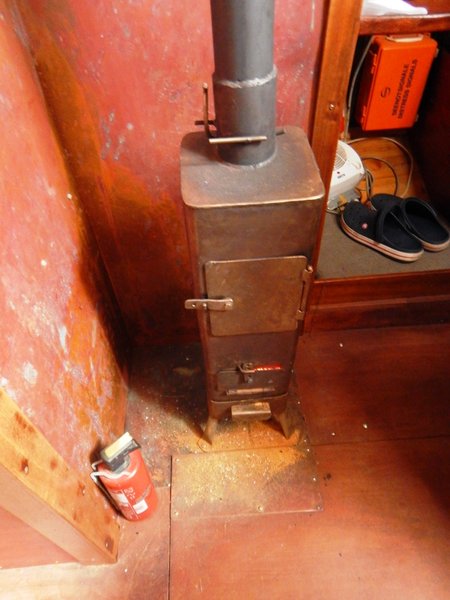

Stanislav: Beru, jasňačka, také můj šálek kávy a mne to napadlo... ale tohle můžeš mít jen na lodích určité velikosti... a šíleně blbě se reguluje výkon. To zase znám z malé chatky, tam nejdou Petry na 32m3 nastavit. Bud´zavřu vzduch a nehoří to... nebo jedou jak blázen a větrám dveřmi. Jediná možnost je tam cpát malé klacíky. Ale téma bylo ohledně nezávislého topení naftového, jestli se nepletu ?

tema je topeni na lodi a v uvodu pise ze zvazoval moznosti vcetne pevneho paliva (to pan fotograf)
komin mam klasicky lodní, aby to neovlivnoval vitr, s tou saunou v lodi to neni tak horke, jenom se musis naucit spravne topit
