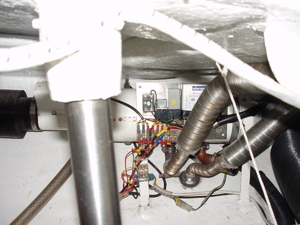

45 let máme v lodi Eberspächer 4KW. Průchodka je normální a uvnitř, vně a mezikruží jsou podložky z žáruvzdorného materiálu několik mm siných. Doposud žádný problém nebyl. Dnes se prodává originál průchodka s meziprostorem, který také izoluje.

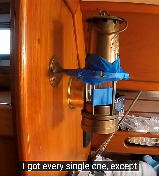

Ahoj, v jednom jachtařském videu jsem viděl něco, co vypadá (a funguje) jako petrolejka a zároveň to topí. Jen tam nebylo řečeno jméno, abych to vygooglil. Zkoušel jsem výrazy jako „topná lampa“, „vytápěcí lampa“ a podobně. Ale nic jsem nenašel.
Víte někdo, jak se to jmenuje? Nebo dokonce víte, kde to prodávají? Máte někdo zkušenost s účinností?
Na obrázku je ta lampa z videa. Pásky jsou na ní proto, že při plavbě na motor nepříjemně drnčela.

Hornickej kahan. Dost podobný je na shop.ultramarin.com.
Topí každá petrolejka, akorát že smrdí, žere kyslík a výkon má tak na zářijový Jadran

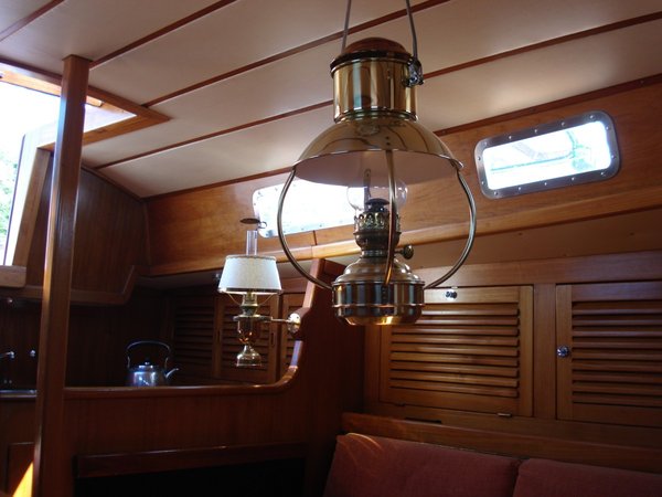

Re: Topení na lodi
Petrolejka která krásně svítí a hřeje a nesmrdí je tato na obrázku. Musíš použít kvalitní petrolej nebo lampový olej.
Ale pozor lampa musí mít hořák Ideal Brenner s kulatým knotem a nad ním kovový klobouček, který je jakýsi katalizátor.
