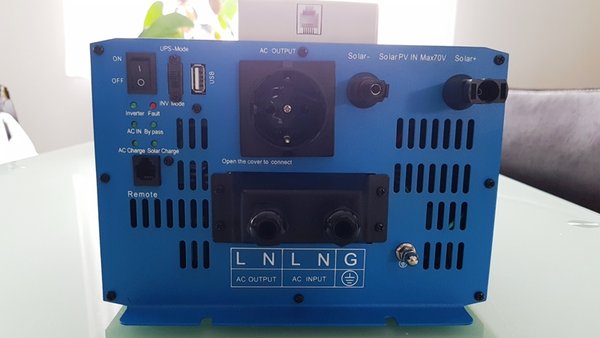

Příspěvekod Libor » stř led 08, 2020 4:52 pm
Dnes to konečně přišlo:
A tím jsem zahájil nový projekt co mám v plánu udělat tento rok. Více podrobněji , bude-li zájem, povím , představím na setkání v Hodoníně.
Původně jsem začal hledat něco jiného, ale pak jsem narazil na toto. A dříve jsem to neznal...Chvíli jsem to musel prostudovat , přečíst parametry, návod. Podívat se na reference co tomu říkají jiní a pak to bylo naprosto jasná volba.
Třeba se to bude také někomu hodit. Dobré o tom vědět.
Než doplním popisek, obrázky atd. dám to zatím sem do kvízu a můžete si tipnout co to je a co to všechno umí.... ;)
Re: Přístroj
Příspěvekod err_ » stř led 08, 2020 6:06 pm
Na vystave For Boat to mel od Victronu lecktery vetsi karavan. Osobne mam ale radeji, kdyz jsou veci oddelene.
Abych ale teda odpovedel. Umi to:
- regulovat, menit, nabijet, srovnavat (vykonou krivku), je to programovatelne a umi to komunikovat (display, PC, dalsi jednotka), obcas to ma vlastni baterii, umi se to spojovat do vykonejsich celku, po dodani prislusenstvi - zobrazovat hodnoty. Vyssi modely umi spoustet generatory.
Tenhle model bych videl spise k chate, domecku. Nebo megajachtu s dalsim zdrojem energie na prepinani solar/primy odber.
Příspěvky: 9346
Re: Přístroj
Příspěvekod Libor » stř led 08, 2020 9:00 pm
Jseš velmi blízko, ba přisuzuješ tomu více funkcí než to ve skutečnosti má.
To bych si do lodi karavanu nebo lodi asi nedal.
Ale dám nápovědu. Je to přístroj 4 v 1. Avšechny 4 se dají samozřejmě koupit samostatně.
Ano samostané přistroje.... slyšel jsem podobnou výtku. že když se něco podělá nejde pak nic...Ale zase mě přesvědčila cena. Je to jako 4 kusy za cenu jednoho.... a to se vyplatí. :lol: A hlavně až sem hodím schéma....ty 4 samostatné přístroje bych drátovat nechtěl a tady skoro nic není....
Je to jiná značka než Victron a řekl bych na to co to umí i podstatně lepší poměr cena výkon. Od Victronu jsem prošel jen automatické nabíječky a raději jsem vzhledem k cenám šel hledat dál něco jiného
Re: Přístroj
Příspěvekod err_ » stř led 08, 2020 9:15 pm
Myslim si, ze je to v zasade lepsi MPPT regulator. Rovnez nabijecka, invertor na 230, zrejme s modulatorem. Ma moznost zapojeni primo do site, jako "prutokac". Tzn, ze kdyz davaji panely, navysi mirne napeti, cimz uprednostni odber z panelu, pokud nedavaji, nebo naopak davaji malo, umi to "dokrmit" ze site. takze to jen zapnes na okruh a krmis s tim domecek treba z panelu ze strechy. Umi to napajet UPS a pak si brat elektrinu z ni.
Mensi modely jsou ve vetsich karavanech (asi najdu fotku z vystavy), vetsi modely se umi spojovat na jednotlive faze a umi startovat zalozni generator.
Podobnych krabicek je fura, tak se treba pletu, ale alespon dle vstupu a vystupu a toho, co znam o ostrovnich systemech mi to z toho plyne.

Příspěvekod mikiviki » stř led 08, 2020 11:31 pm
je to jasný...
je to do zásuvky:) !
https://www.autobatterienbilliger.de/15 ... r-Inverter
Příspěvky: 9346
Re: Přístroj
Příspěvekod Libor » čtv led 09, 2020 7:29 am
Bingo, přesně.
Jak jsi to našel, znáš to ? A už vím ty seš ten specialista přes elektromobilitu.... :D

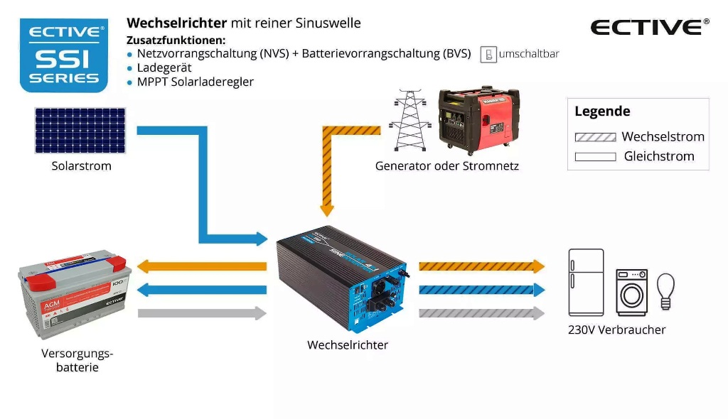

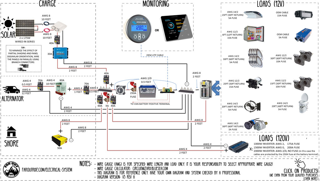

Příspěvekod Libor » pát led 10, 2020 8:49 am
Já vím, ale to mě tolik netrápí, na lodi to zatím nemám a neuvažuji. Stači mi to co tam mám.
Mimo provoz to odpojím a za provozu altík, solár, nebo přípojka...
V nové instalaci bych musel dělat toto
Zjednodušl jsem to na toto
A hlavně potřeboval jsem docela výkonný měnič, k tomu slušnou nabíječku 20A a víc, regulátor k soláru stejně nusím koupit a to jsem už v jednotlivých přístrojích v cenách na cca 3 násobku tohoto stroje. Přijemný bonus je (nevím česky název) že v případě výpadku sítě přejde na akku a naopak bez toho že by se spotřebiče vypnuly. Něco jako UPS s tím že si volíš co je primární zdroj, zda vnější síť nebo akku.
Něco jakou jsou instalace na lodích ale za podstatně jinou cenu.
Až naistaluji poreferuji jak to chodí, plusy a mínusy.
