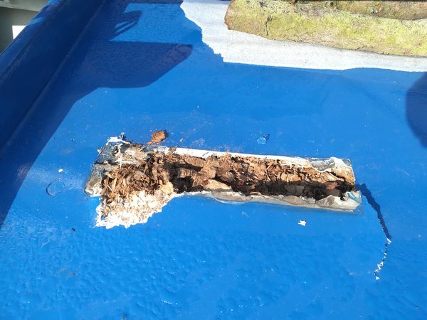

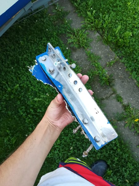

Věc se má následovně. Loď jsme nachystali podle našeho nejlepšího uvážení, jenže při spouštění na vodu povolilo jedno z bočních ocelových lan a stěžeň se poroučel k zemi. Následek této nehody můžete vidět na fotografii. Uchycení stěžně se vyrvalo.

Díru vyříznout. Všude tam kde je poškozená překližka. Obrousit okolo min 10 cm
Vlepit vodovzdornou překližku, nebo něco, co se dá přelaminovat.
Olaminovat z obou stran, více vrstvami. S přesahem. Každou další vrstvu můžeš udělat o něco menší. Tak 1500g/m2 skla z každé strany by mělo pro tuto loďku bohatě stačit. Můj odhad.
Na internetu je návodů spousta...

Jestli dobře vidím tak na vytržené části jsou šrouby s matkama bez podložek :( dal bych tam zespod něco co rozloží tah vantů, silnější nerezovej plech, velký podložky ...
Příspěvky: 5888
Re: Oprava plachetnice
Příspěvekod david » úte srp 25, 2020 9:40 pm
Když už, tak z hora, Vanty tlačí klacek dolů.

máš pravdu , vyrvalo se uchycení stěžně, zmátlo mě to že se povolilo boční lano.Stejně mi to připadá na to jaký je tam namáhání trochu poddimenzovaný.
