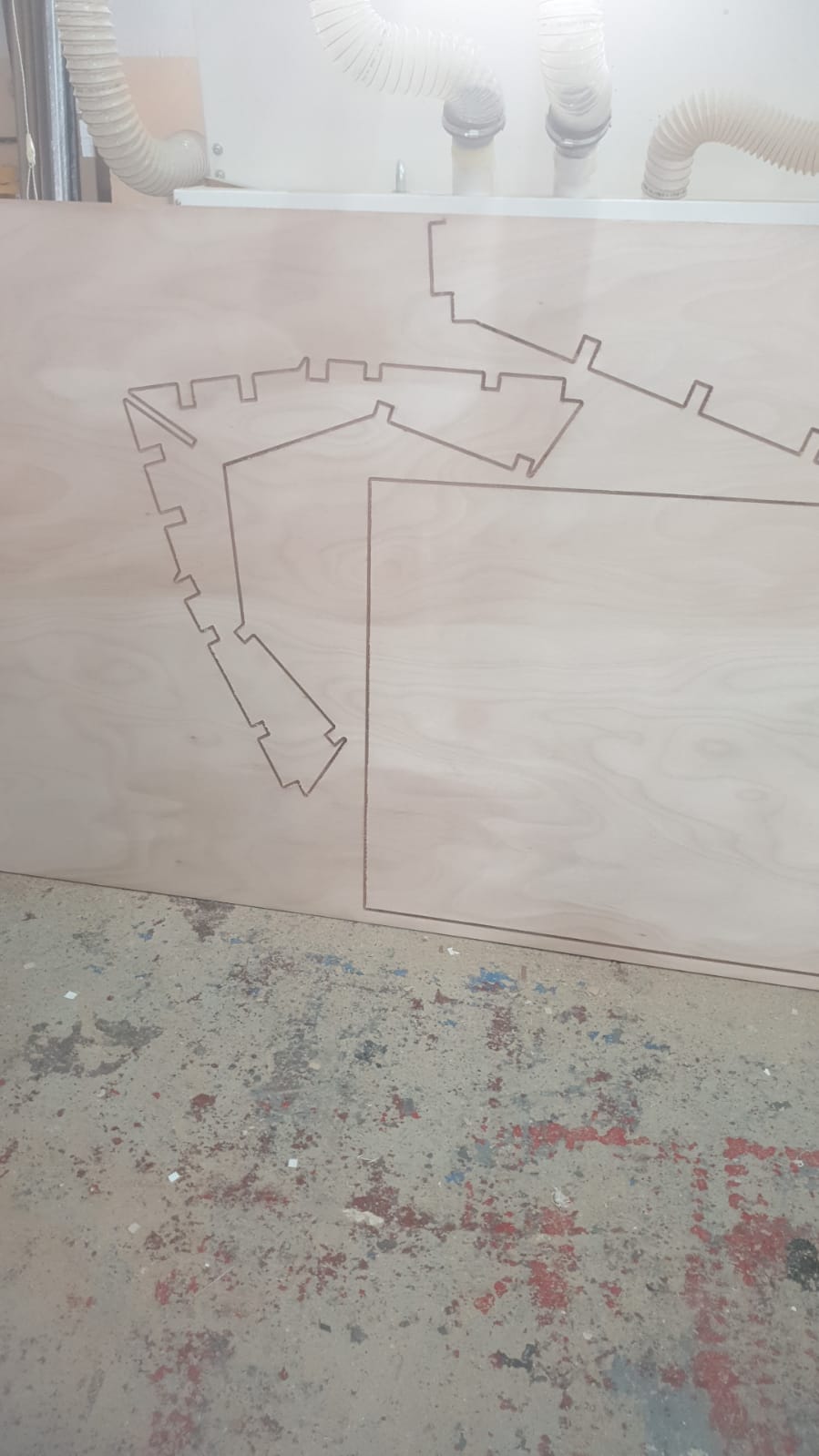

po miernom útlme sa znova púštame do stavby ďalšieho člna :D
tentokrát projekt z Talianska http://www.modernwoodenboat.com/
s Hatterasom sme nie celkom spokojní takže sme našli niečo nové

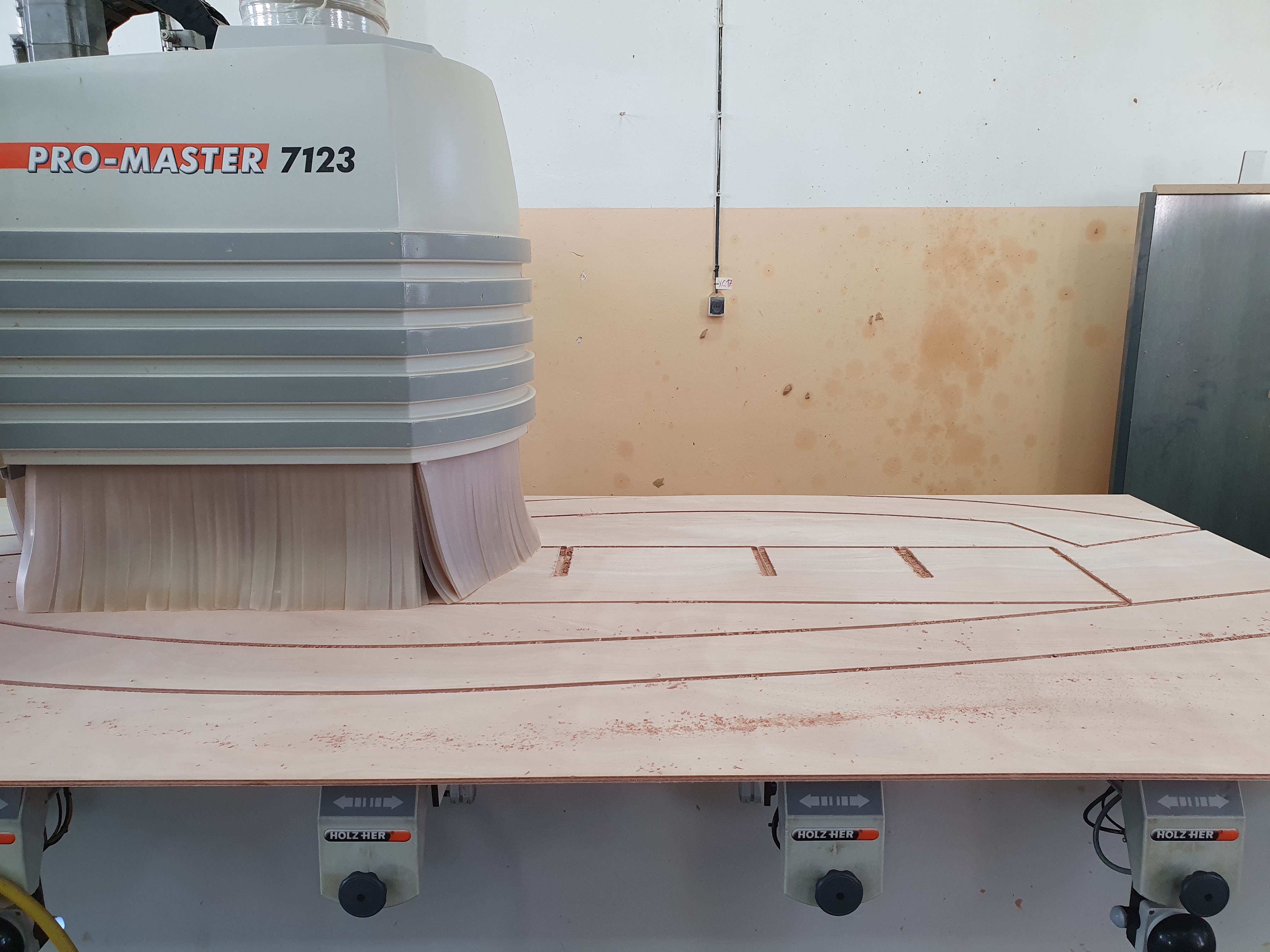

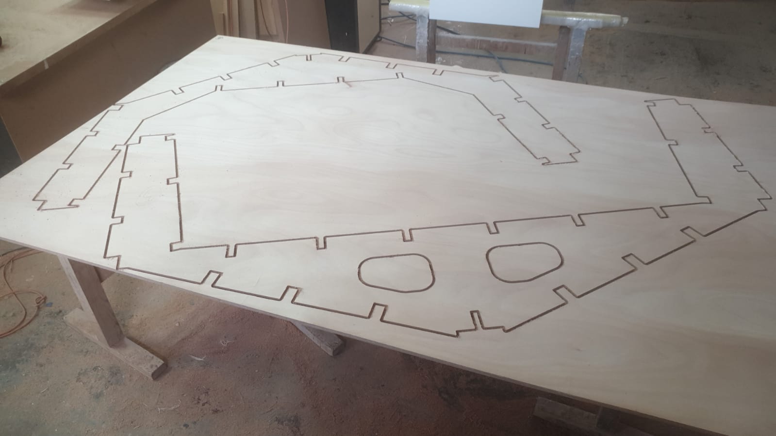

trošku dlhší čas plánovania a príprav, ale dnes za dve hodiny všetky diely predpripravené/vyfrézované :P
tento krát už to bude aj materiálovo iné, okume preglejka z Italy
kýl a late jedľa, všetko lepenie bude epoxidom od Havla

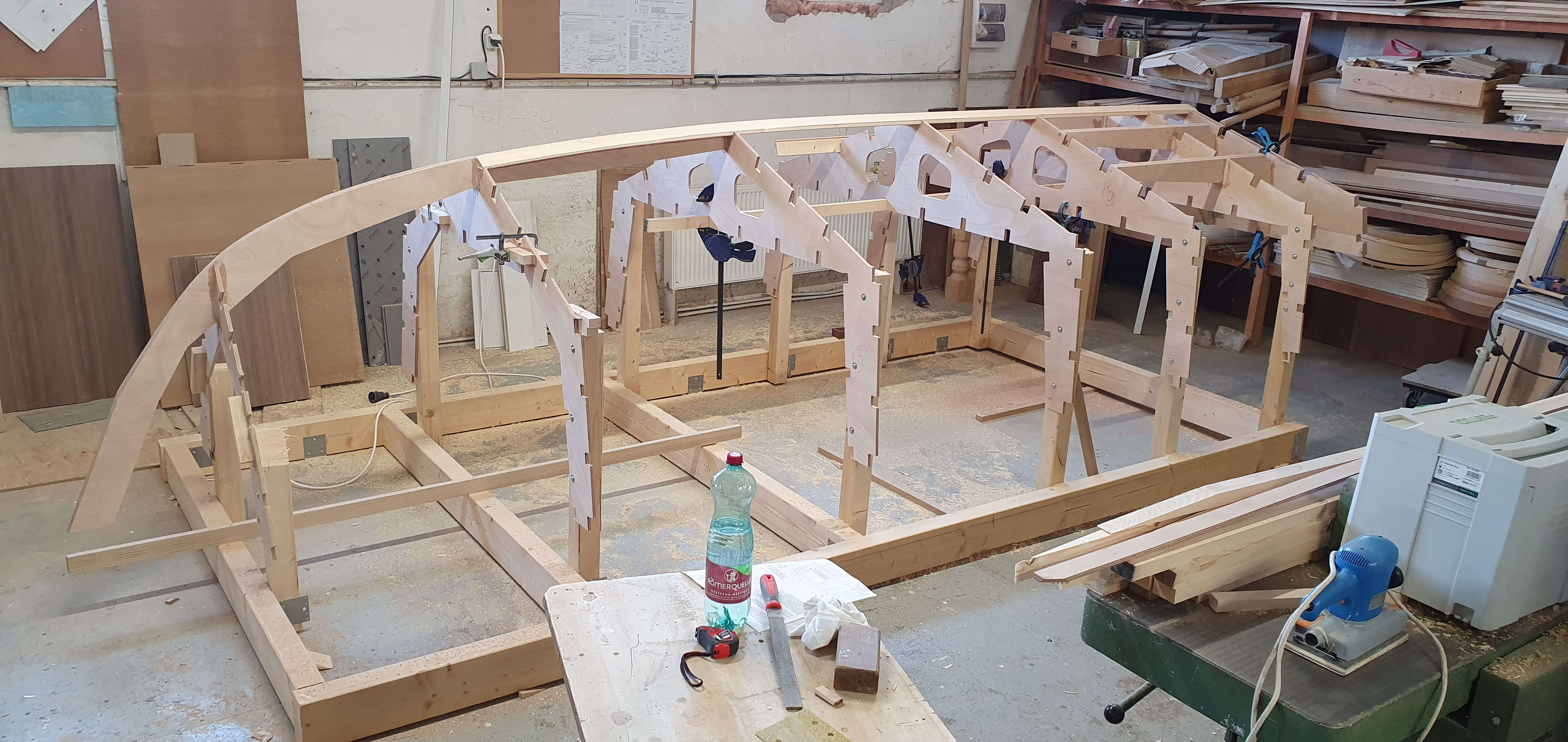

na predchádzajúcej stavbe sa nám trochu posunuly rebra keď sme dávali bočné late, lebo stolica bola na kolieskach kvôli pohybu po dielni čo sa ale ukázalo ako veľmi zlý nápad. pri nerovnomernom zaťažení a krivej podlahe sa stolica tiež trošku krivila. takže tu sme stolicu spravili ako tuhý rám prikotvený napevno k podlahe a stojky sú prilepené k rámu a tiež viacerými oceľovými uholníkmi pripevnené aby sa to nepohlo ani o milimeter. rebrá sú vynesené do zvislej a vodorovnej roviny laser merakom a po viac premeraniach sa to zatiaľ nedeformovalo. drží to skvele.

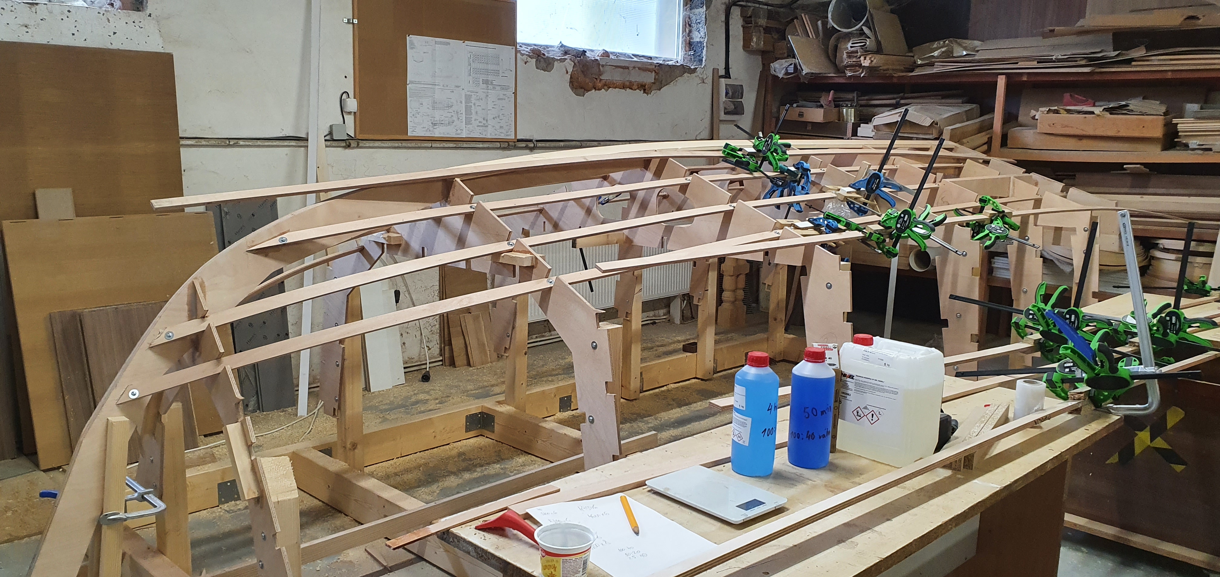

tento krát sú late z preglejky 12,10 a 8. pospájané na dĺžku zrazeným spojom 1:10. prvá lata je najprv zlepená po celej dĺžke a potom vložená na miesto a ide z 12 druhá rovnako. potom ďalšie vrstvy sú už lepené z kratších latiek ale vzdy spoj 1:10 a spoje nie sú na tých istých miestach. toto už sa lepí po častiach na tie prvé dve latky. treba sa dostať na hrúbku latiek od 40 do 50. čiže potom sa na hrúbku kombinuje 10 a 8. všetko je to lepené cez epoxid. časovo náročné, treba veľa sťahovákov, ale dobre sa s tým pracuje a peknú krivku to tiež urobilo a pevné je to viac ako masív, určite jednoduchšie ako masív do takéhoto tvaru dostať.
