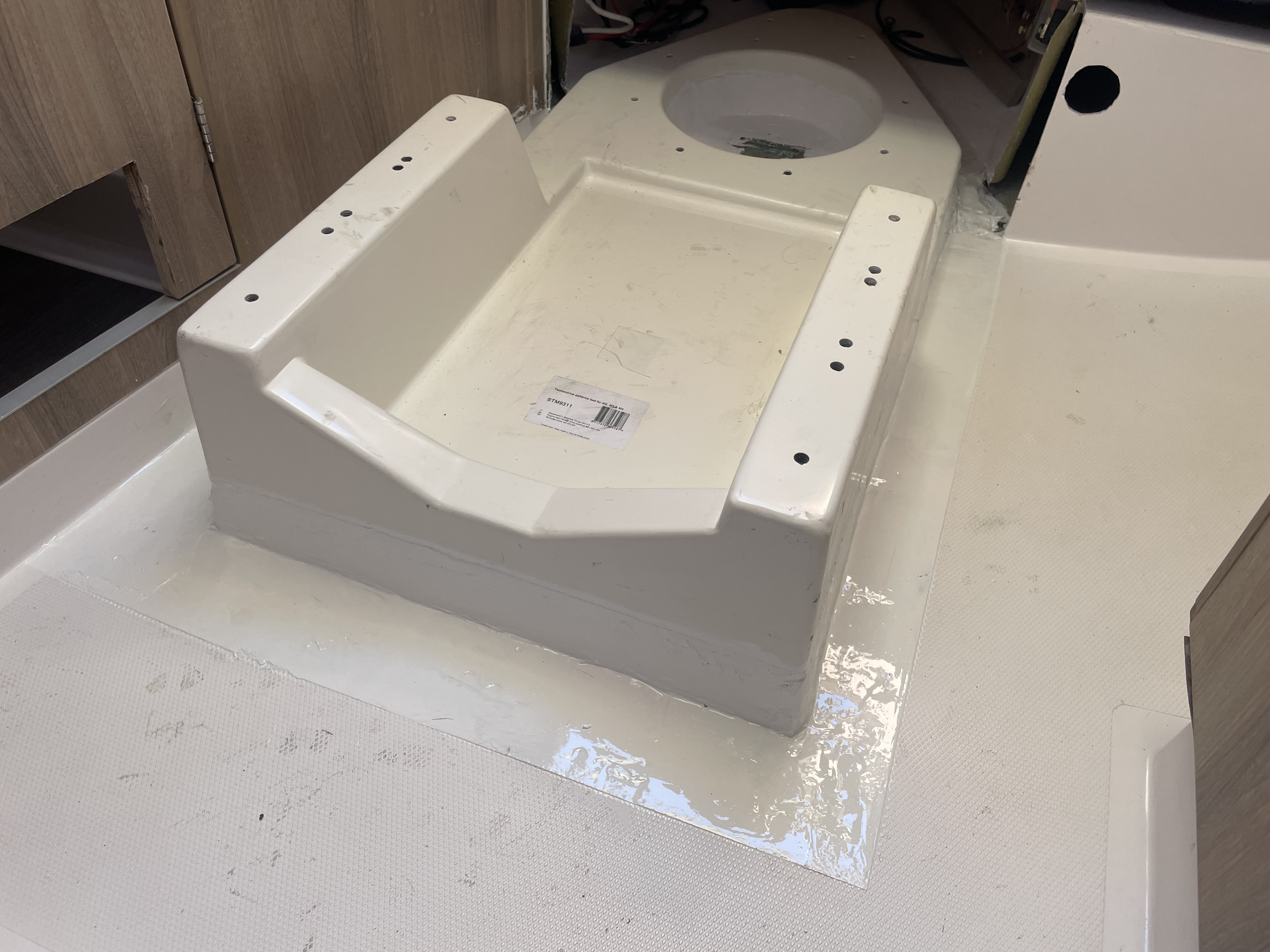

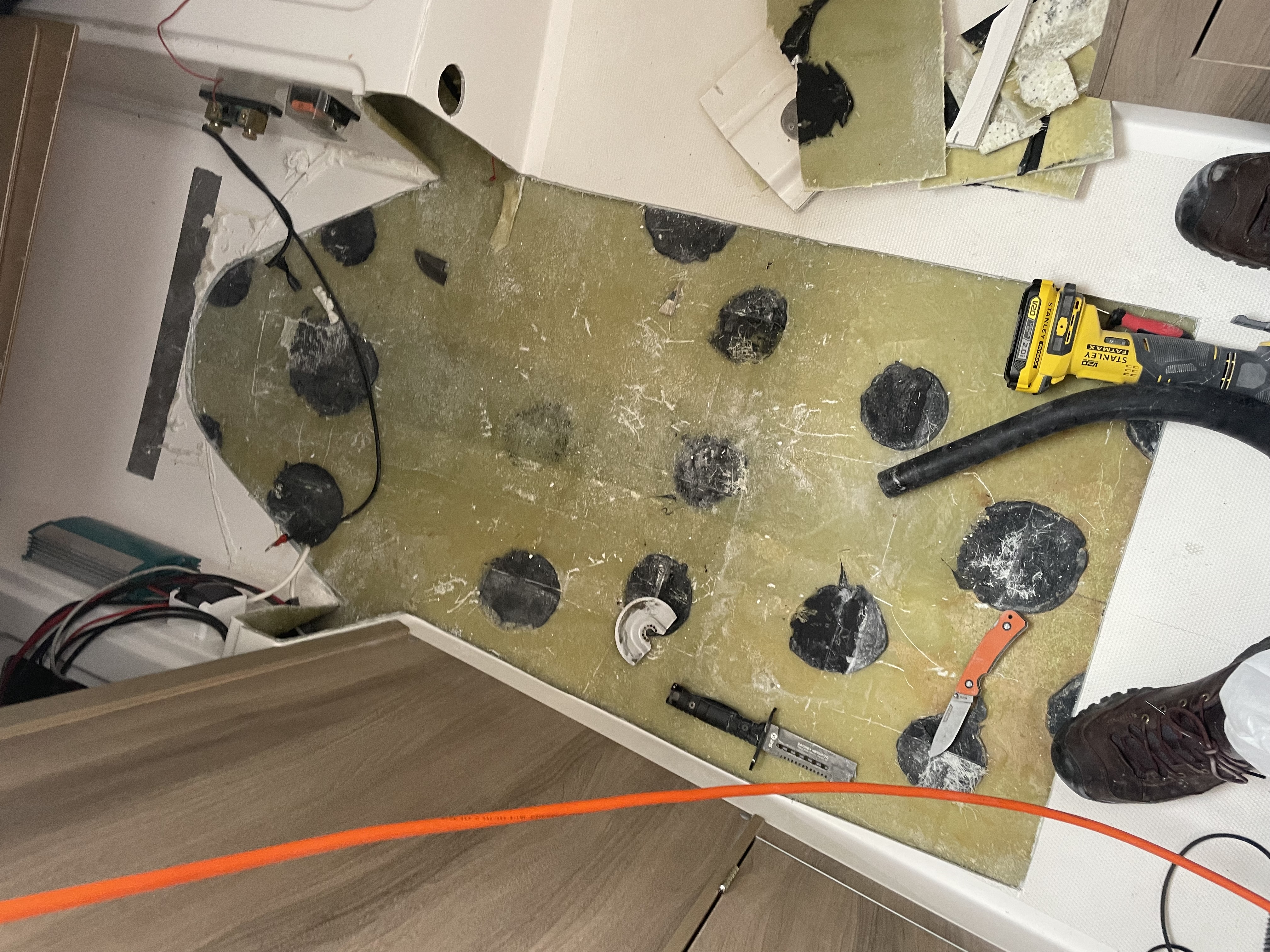

Tak Ja jsem pár posledních dnů strávil vyřezáním části podlahy, abych se dostal k trupu, broušením a následným vlaminováním lože pro motor Vetus M2.13 + saildrive SD60. Pokud by někoho z Vás napadlo něco podobného dělat v malé lodi, tak si to dobře rozmyslete! Strávit několik dní zkroucenej jak paragraf je parádní…a teď bych potřeboval tak týden dovolené! :) :D …ale nejhorší je snad za mnou. Příští měsíc pokračování.

Ahoj, hezký, fotka by nebyla? :-) Proč pokračování až za měsíc?

Příspěvekod Zbiry » stř led 03, 2024 5:00 pm
Protože se zítra vracím domu a musím do práce makat, abych zase mohl na konci měsíce vypadnout. No a také si musím koupit PE filler, abych doladil design napojeni v úrovni podlahy. A fotku pak nějakou hodim.

Příspěvekod Zbiry » pon led 29, 2024 9:09 pm
Tak jsem dochrul motorové lože. Byla to pakarna. Pristi měsíc engine room a schody + periferie. A až půjde z vody tak konečně motor a seaidrive. Foto nize..

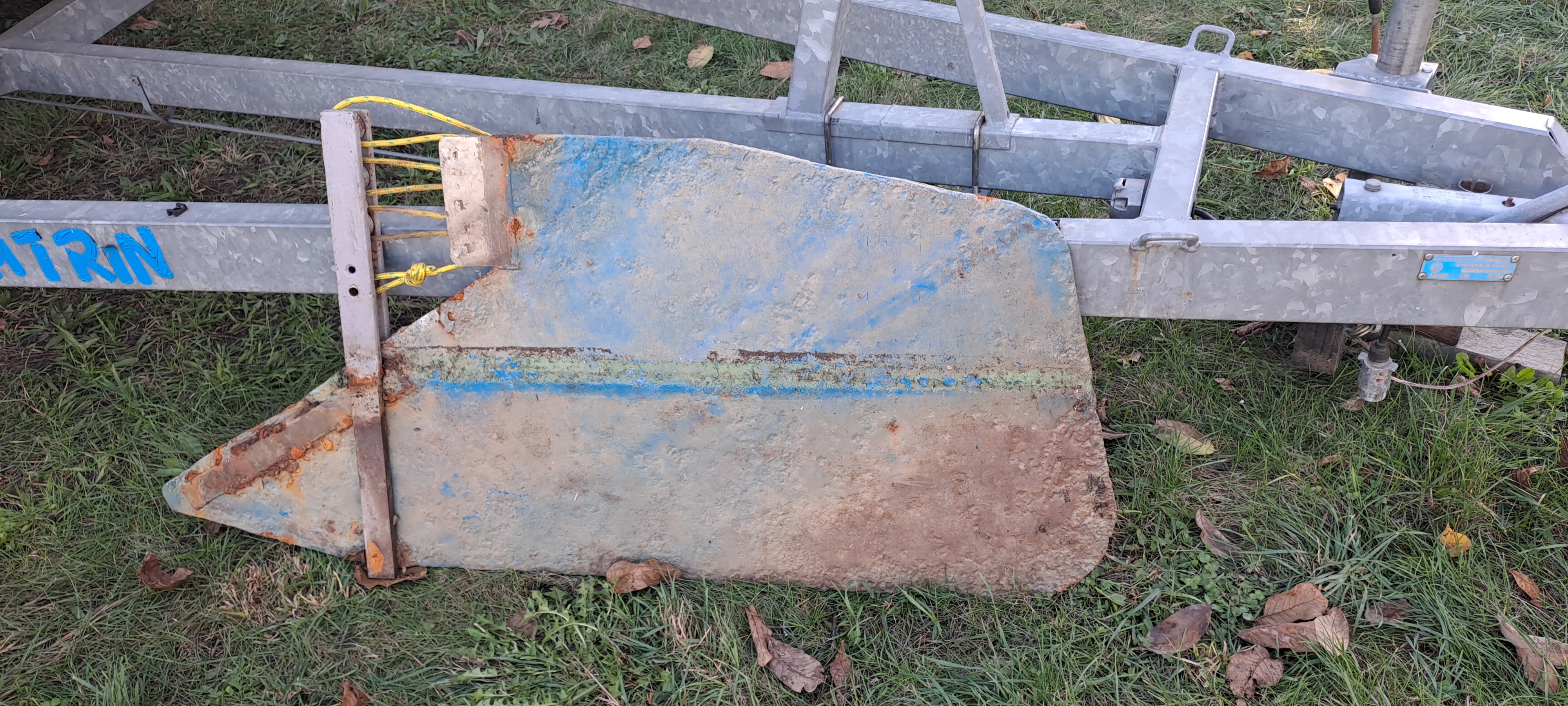

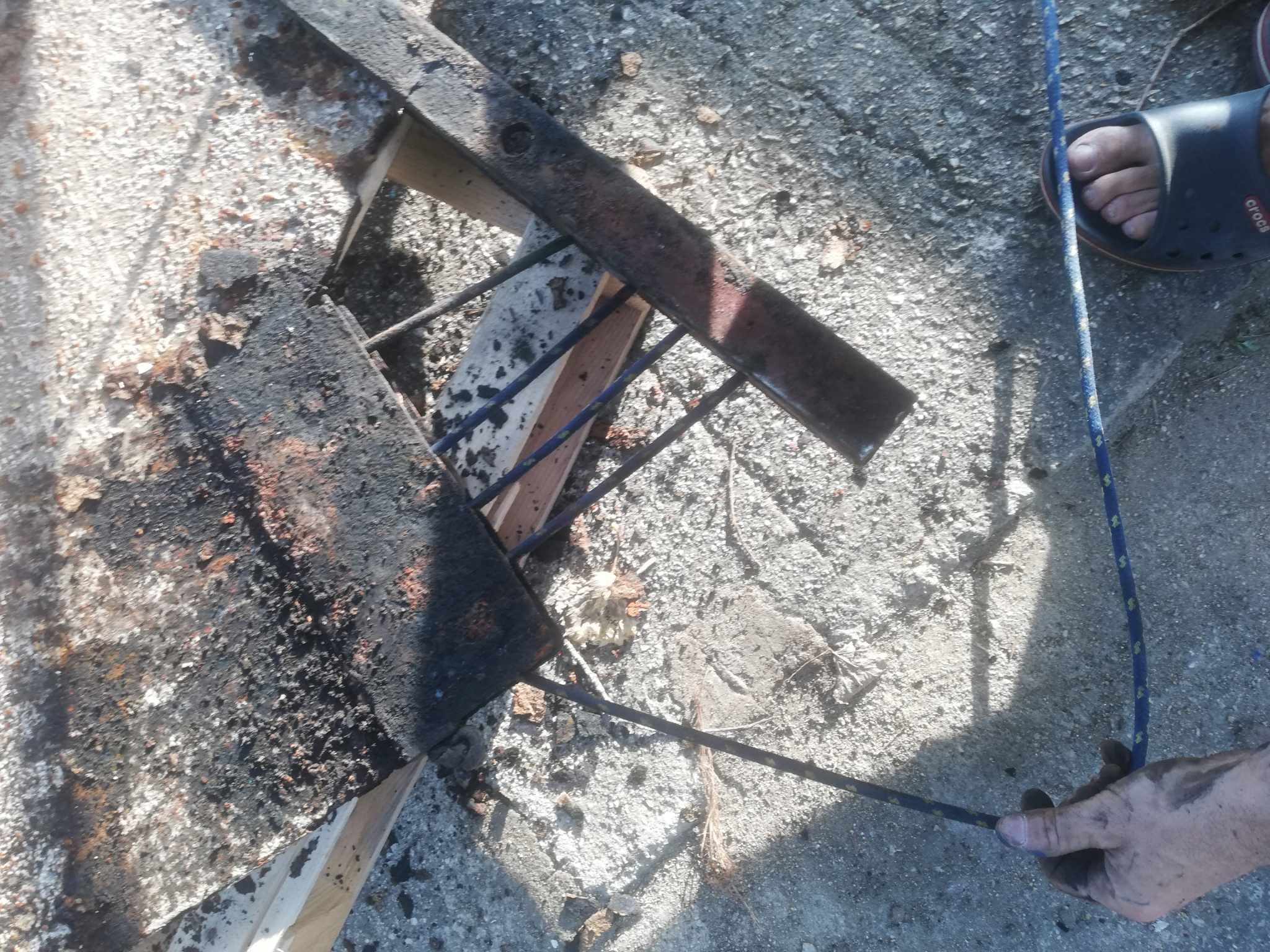

Ahoj, pustil jsem se do renovace ploutve na našem Phobosu 24. Rozdělal jsem stůl, vyrazil čep a nic, drželo to v kýlkastlu tak, že jsme to museli vymlátit železnou palicí. :crazy: Tohle po hodině vypadlo
pak už jenom opískovat,natřít kvalitní barvou, vyrobit nové čepy z nerezu,nové lano a šup s tím zpět..

Tohle vyskočilo na mě. Je vidět, že ploutev vyčnívala jen z části. Každý obrat, to byla bitva.

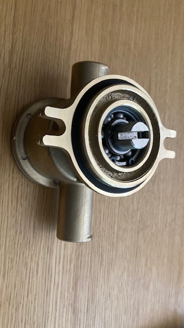

Kúpil som novú vodnú pumpu
Příspěvky: 9363
Re: Co jsem dnes udělal pro mou loď
Příspěvekod Libor » sob úno 03, 2024 1:12 pm
Je mam tener stejnou jen oba natrubky na jedne strane.
Copak? Tekla?
Ceka me to same, jen nemam zmerenou delku unasece a kdyz ji vymontuji budu stat na miste nez prijde.

Tečie, skúsim opraviť, bude ako náhradný diel.
