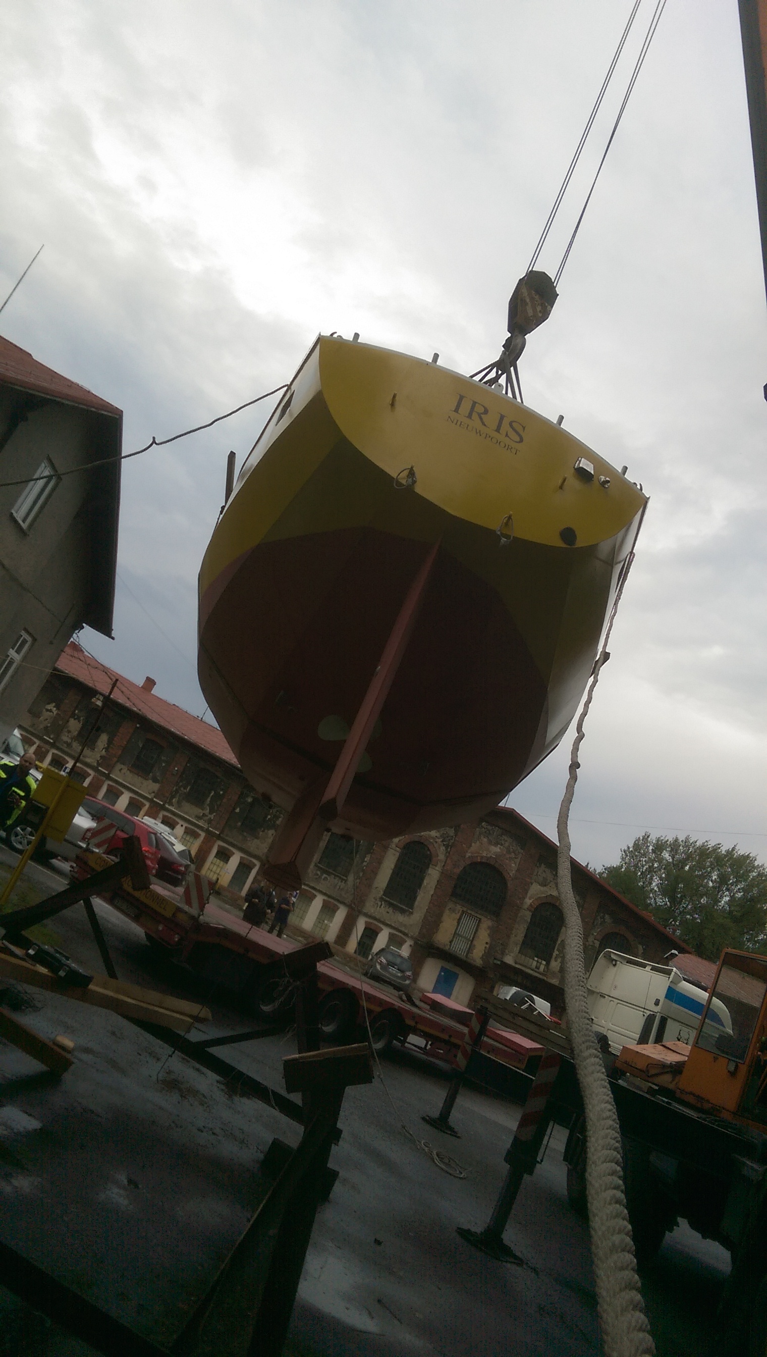

Dnešní porod:
Uploaded with ImageShack.us
A je venku!
Pepa
Příspěvky: 2669
Registrován: pát dub 14, 2006 9:03 pm
Reputace: 24
Příspěvekod Pepa » úte črc 26, 2011 4:14 pm
Těžko k tomu cokoli dodat.
Snad jen ...kde je kamion nasměrovaný k moři ?
Existuje místo a termín zpuštění na vodu?
Richard
věčný začátečník
věčný začátečník
Příspěvky: 796
Reputace: 82
Bydliště: Metylovice
Příspěvekod Richard » úte črc 26, 2011 4:19 pm
Příští rok, jaro, Labe, či skrze Polsko (musím pozjišťovat) ... rád bych směrem Anglie, kde dcera bude končit studia na VŠ ... musím tedy stihnout doplout na promoce ;)
