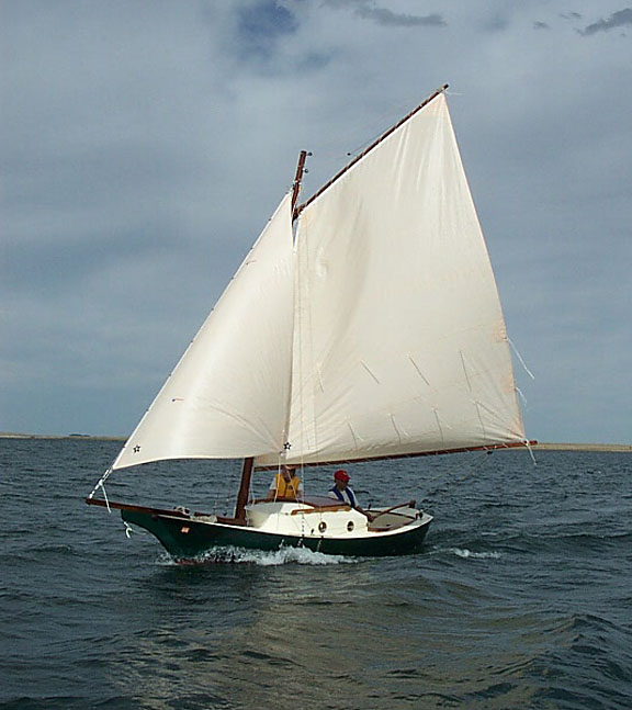

Ahoj erny,
Nejsem si jist, jestli správným směrem. :?
Je to pěkná loď.
Jelikož je zcela jasně dělána do negativního kopyta, dá se důvodně předpokládat že na laminování byla použita nějaká polyesterová pryskyřice.
To je ale fuk. Takovou loď bych rozhodně neřezal.
Raději uvažuj o stavbě třeba něčeho takového:
Mám za to, že něco takového zde na foru dokonce někdo staví.
Denis ? nemo ? Teď si rychle nevzpomenu, pohledej na foru, najdeš to.
Mělo by to tyto výhody:
1) Zkušenosti ze stavby, přímo u pramene.
2) V době stavby budeš mít na čem jezdit.
3) Finančně to vyjde stejně, jako ta přestavba s nejistým výsledkem.
4) Po dostavbě tu tvojí lodičku prodáš. Vrátí se Ti náklady na tu novou.
5) Nezničíš pěknou loď!
Nechci Tě nijak srážet v tvém nadšení, fakt bych ale moc rozvažoval, ... než bych začal řezat. ;)

Teď mě mrzí , že jsem se neúplně vyjádřil ale kamarád stavěl tu kajutovku z O joly , která měla dvě možnosti . Buď velký oheň nebo kompletní rekonstrukce. Z tvého příspěvku jsem asi špatně vyrozuměl, že se chystáš dělat něco podobného. Nenapadlo mě , že chceš ničit takovou pěknou i když menší loď. To bych taky rozhodně nedělal!

hezká loď, nenič ji...je to opravdu loď dovézt na Lipno, užít si jachtingu, nouzově přespat...Klasickou kajutovku z ní neuděláš. Maximálně neprodejný kus.
Když už, tak bych věnoval čas vymyšlení stanového přístřešku nad kokpitem.
Ale lépe: poohlédnul se po jiné lodi, která Ti splní změněné nároky. Ať koupí nebo stavbou.

Teda Alffo, to je krása... kde jsi ji objevil? Jen co dostavím co jsem rozestavěl (právě dnes jsem zahájil stavbu druhé lodě), pustím se do něčeho většího a toto je skvělá inspirace.
Erny, ta Tvoje loď je velmi pěkná a rozhodně bych ji nenastavoval. Nejen že bys těžko dodržel tuhost původního trupu, ale musíš počítat i se změnou laterálu a v důsledku toho i se změnou těžiště plachty. Asi by to pro Tebe už nebyla adrenalinová záležitost a loď by výrazně změnila své plavební schopnosti k horšímu. Každý lodní konstruktér pro zvolený lodní trup vypočítává mnoho pro a proti a snaží se to všechno sladit, hledá kompromisy. A právě toto bys prodlužováním trupu porušil. Myslím, že všichni na tomto fóru Ti radí opravdu dobře. Užij si ji a časem se poohlédni po větší, pokud po ní toužíš, anebo si ji postav. Ale tuhle nebourej. Byla by ji škoda.

Jéé, přesně takouvou bych chtěl... :hmm: a určitě bych s ní nic nedělal.
