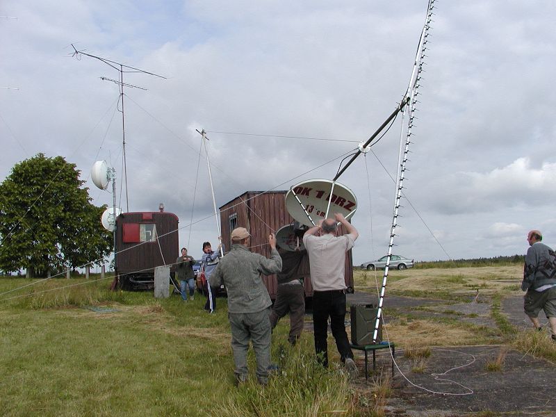

Mame podobny problem pri staveni stozaru s antenama, mozna i narocnejsi, protoze na vrcholu jsou tezke anteny. Na zemi mame drzak, kde na cepu jsou uhlu dva asi 80 stupnu dva drzaky, jeden na stozar a druhy na pomocny stozar, pres ktery se to stavi. Dulezite je mit bocni lana kolmo na osu zvedani, jisti stozar pri zvedani. Musi byt ve stejne rovine jako kloub stozaru. Nechat je i malo volnejsi. Kdyz by to bylo kratsi. tak to dokaze ty lana pri staveni presponovat a mohlo by to stozar deformovat. Pouzivane polotvrde hlinikove, kalene trubky 45 mm a asi 2.5 mm sila steny. Zadni lano se odmeri podle tech postranich a predni se uvaze na vrchol stezne. Pri staveni 12 m vysokeho stozaru mame pomocny 6 m. Na vrchol pomocneho stozaru se uvaze lano a jeho pomoci se to zveda. 6 m stozar s antenou na vrcholu asi 10 kg zvednu sam. Mota se nas tam vic, protoze mame vsechno na loziskach a tak se to pri staveni toci a mohlo by to poskodit anteny. Jsou dobraci ze to tahnou autem. Jak pise David, kdyz je to zvednite okolo 70 stupnu, tak se s tim uz necha dobre manipulovat. Chce to v kazdem pripade kozene pracovni rukavice. Kdo to nestavel mel by si to vyzkouset na zemi.
http://www.ok1kpa.com/pd2004/s/P7037215.JPG
Jeden kolega pomaha i ze tahne i za pomocny stozar, ale to je nebezpecne, ten pomocny stozar se muze prohnout a jde to k zemi.
