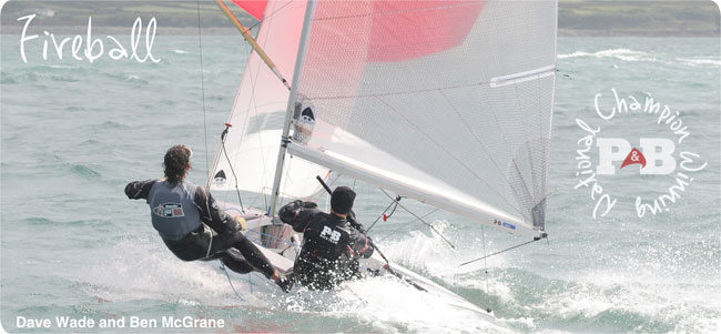

2 neny:
pepa ma pravdu, ale lepsi jsou obrazky :P
- jen dodam, ze na hrazde je madlo (ci jak tomu nadavat) jen jako pomocne pro rychle vyhoupnuti, za nej se nedrzi. to by mel
kosatnik za chvili ruce jak orangutan. a navic by byl ohnuty a to je hned vaha dole. u toho oka byva (zjednodusene) kladka se
zasekem, pomoci ktere jeste kosatnik meni na hrazde polohu nahoru/dolu - to uz je, ale zavodni ..
- trapezovy pas je spise takova vesta viz. obrazek, aby drzela cele telo
- je to k videni na lodich Fireball, Flying Dutchman, 420, 470, 49', ..
tak ty obrazky pro predstavu:
Naposledy upravil(a) jerryx dne stř kvě 20, 2009 2:35 pm, celkem upraveno 1 x.

;) jerryxi, jak je tam řešené rychlo vyháknutí? Nějaký hák? S pojistkou či bez?

Na vyháknutí je ten hák, co máš někde mezi pupíkem a sternem...

Příspěvekod jerryx » stř kvě 20, 2009 2:34 pm
na trapezu je hak, na hrazde oko ... a pak uz jen rychly ruce :rofl:
zadna pojistka tam neni je to dobre videt na 3 obrazku a na obrazku s vestou,
ten jeden obrazek mezi mazu, je spise matouci ..

Vyháknutí samo je legrace, ale vyháknout se při obratu, obsloužit otěže kosatky, nedostat ráhnem do palice, v pravou chvíli přelézt na druhý bok, tam se zaháknout a v pravou chvíli vystrčit zadek (a vše ostatní) z lodi, to je někdy pěkný fofr.
Zdravím Fireballisty a ostatní havěť. :D

Právě nastrojuji FD a chci jej používat na rodinnou plavbu (Orlík. Lipno). O trapézu jsem přemýšlel, ale nevěděl jsem též jak to vypadá. Z obrázků je mi už jasné, jak to vypadá dole, ale ještě nevím, kde to přesně má být uchyceno nahoře a kudy to má jít dolů. Nemohli by jste to rozvést? Dík. El
smike
Příspěvky: 1384
Příspěvekod smike » stř kvě 20, 2009 4:08 pm
nahoře na stěžni je to připevněno v místě uchycení bočních vantů. Ne výš, protože by sis ohýbal špičku stěžně.
A lanko jde souběžně s vantem dolů k boku lodi (volně, bez jakéhokoliv jiného uchycení)..
