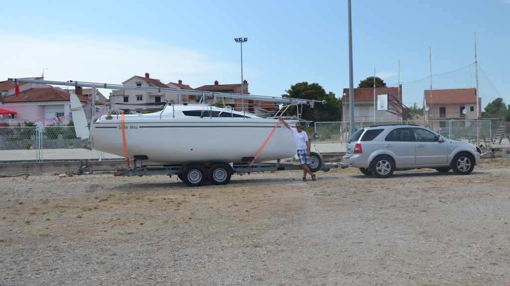

Doporucuji Kia Sorneto 2.5CRDi 5st. automat, rocnik 2006-2009. Stoji to malo, ma to ram a taha to 3.5t, vc. redukce.
Lod to vytahne z vody uplne krasne. Spis to clovek musi pribrzdovat
Spotreba kolem 9l, s privesem 2t kolem 13-14l.
