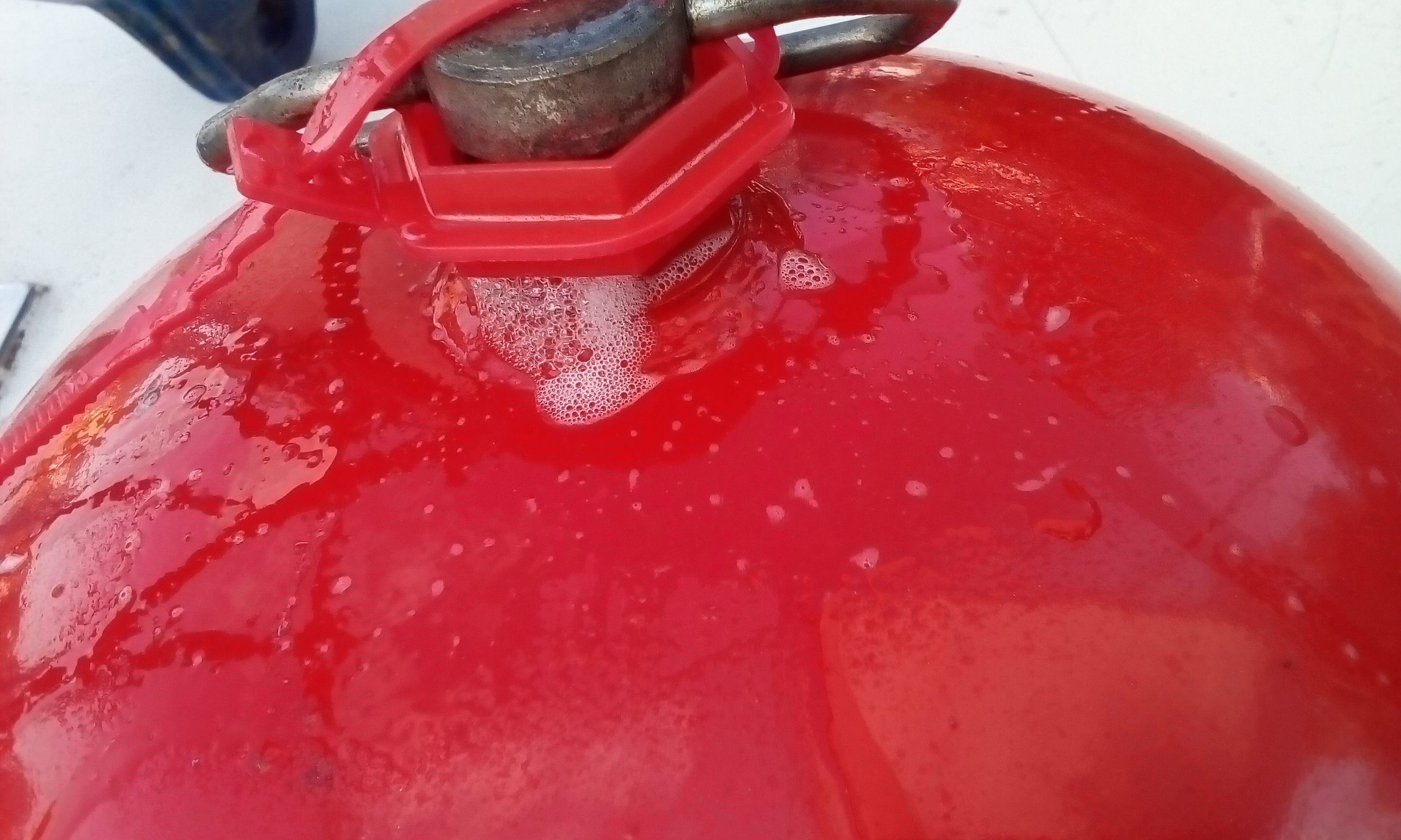

Příspěvekod david » pát zář 04, 2020 3:09 pm
Vřele všem doporučuji hodit bombu do rybníka nebo polejt vodou se saponátem. Letos už druhá, co netěsní v závitu ventilu v bombě

Re: VARIČ NA LODI
Příspěvekod PEPO » pon zář 07, 2020 8:15 am
Tak to by som fakt nepovedal že sa to môže stať 2 x za život a nie 2 x v jednom roku :shock: :shock: .
No pri najbližšom výjazde si to asi radšej čeknem....A to bolo aj cítiť že uniká plyn alebo si to objavil len tak náhodne?
Re: VARIČ NA LODI
Příspěvekod david » pon zář 07, 2020 10:07 am
Bombu zkouším vždy a už mnoho let. Buď utíká přímo ventilem pod uzavírací kuličkou, což není až takový problém když je namontovaný vařič , nebo utíká jak jsem popsal. Únik je cítit, ale většinou jen v malém prostoru nebo za delší dobu. Nejlepší je chodit na výměnu bomby rovnou se saponátovým roztokem ve flašce s rozprašovací pumpičkou co je třeba od prostředku na mytí oken a pod. Postříkat a téměř hned je vidět jestli to je OK nebo ne. Obsluha sice čumí co se děje, páč to nikdy neviděla, ale ty si ušetříš případnou cestu na reklamaci.
Stejně je dobré čas od času kontrolovat špingli kohoutu vařiče, pozor, ale jen v poloze otevřeno. Při zavřeno tam není tlak. U starších vařičů se opotřebuje těsnicí O kroužek a zvesela to tam utíká. Kamarád takhle hořel. Tohle se týká i ventilů pro našroubování redukčáku. O kroužek lze vyměnit, musí být z materálu co snese PB , špingli vyčistit a lehce namazat.
30 let v plynárenství mě lecos naučilo.
