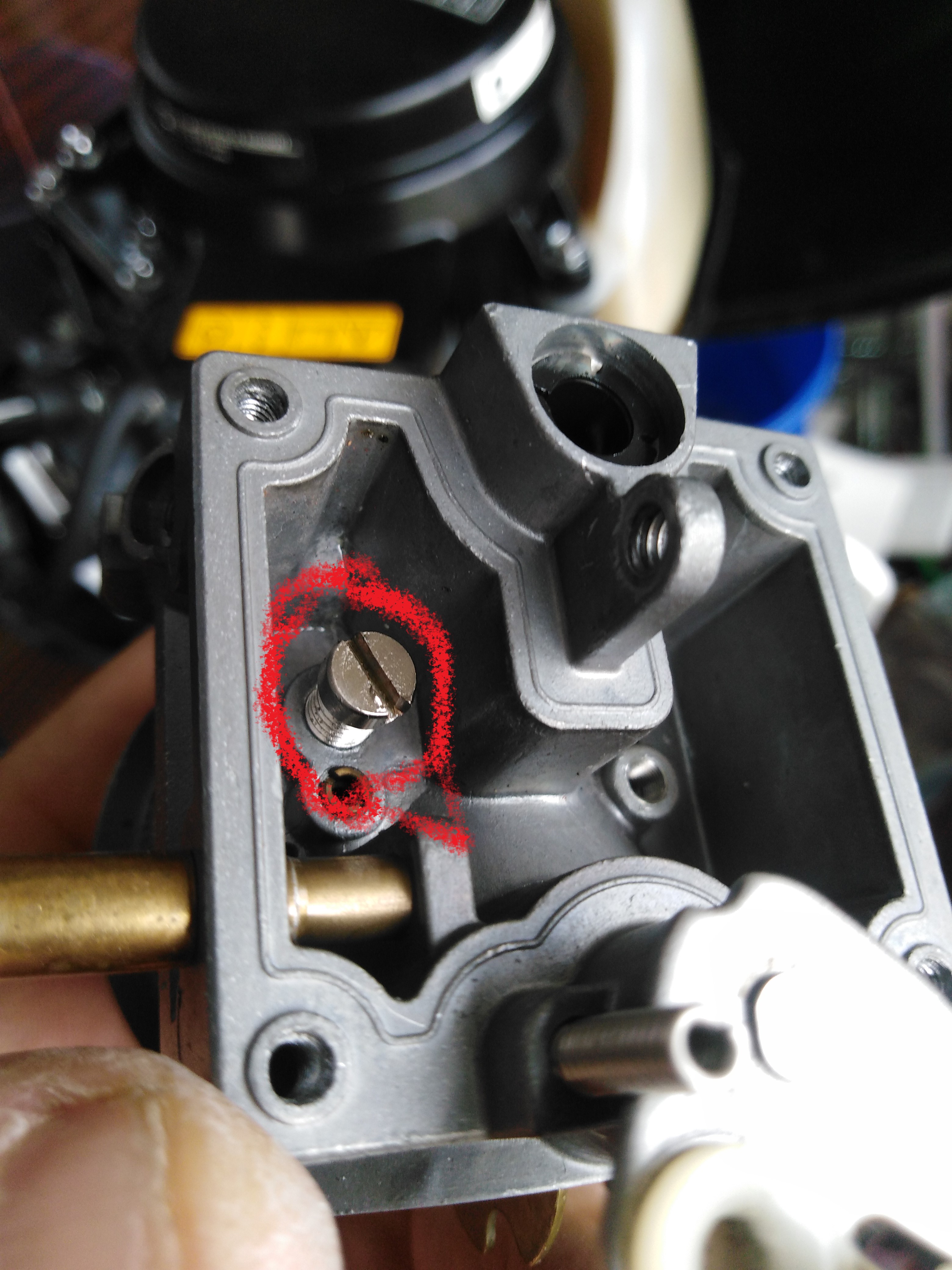

Tak jsem to rozebral,v horní části pod svislým šroubem(pokud se podaří připojit obrázky červeně zakroužkovaný) jsem našel úplně ucpanou trysku.Nechám jí pár dnů v benzínu a zkusím profouknout, přípdně WD nebo UZ čistička, snad to povolí. Nechápu ale, že ten šroub nad ní byl úplně utažený, čekal bych, že jeho otáčením se bude reglovat průtok tryskou,a při utažení by do ní nic neteklo,ani kdyby nebyla ucpaná. Může to být příčina chcípání na volnoběh?

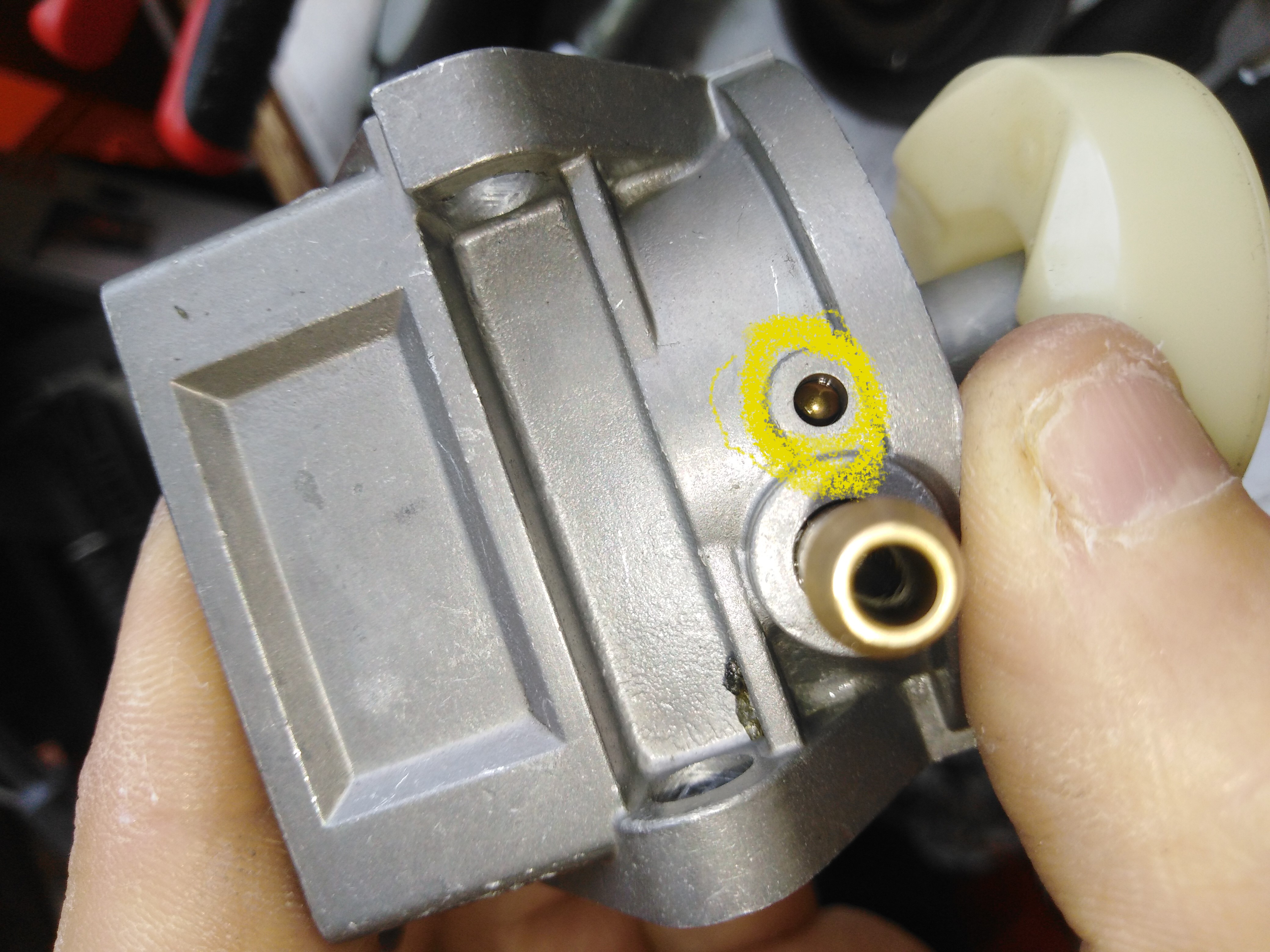

Druhá věc, která je mi divná, na těle karburátoru jsou dvě kuličky (fotky se žlutými kroužky), jedna ukončuje na jedné straně kanálek pod ucpanou tryskou, druhá pravděpodobně kanálek, který asi vede do plovákové komory. Čekal bych, že po zatlačení se posunou, ale obě drží jako přilepené, je to tak OK?

Tipoval bych, že ten šroub je pouze přístup k trysce pro čištění a benzín tam jde jinudy, ale určitě ne kolem závitu toho šroubu. Navíc nemá logiku, aby šroub regulace volnoběhu byl uvnitř komory karburátoru, kde se k němu za provozu nedá dostat.
Ty "kuličky" jsou zátky kanálků, které se při výrobě musely vyvrtat a bylo by obtížné je dělat jako slepou díru. Takže je kanálek vrtaný skrz a potom zaplombovaný. Plomby se rozhodně nemají nijak hýbat.
