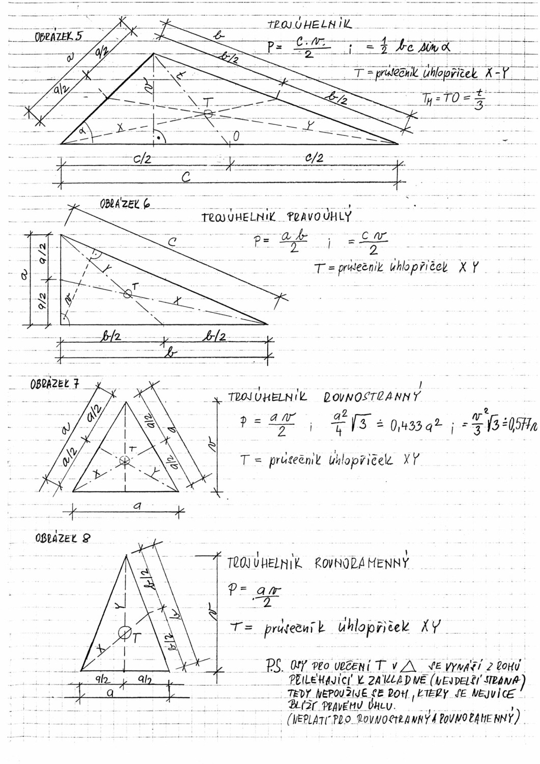

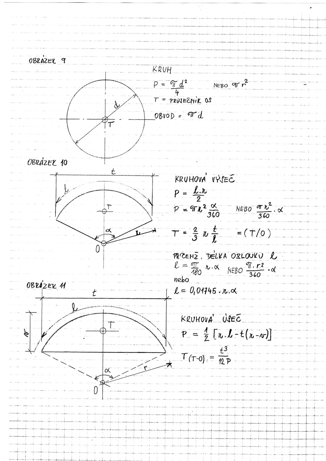

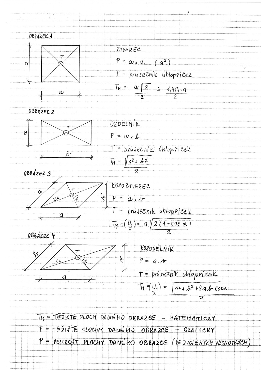

Vypočítat těžiště plochy laterátu a těžiště plochy např. jen dvou plachet není tak jednoduché, jako tomu je u čtverce nebo obdélníku. Samozřejmě na to existují počítačové programy např. CAD LT a jistě řada dalších. Lze to však bez problému zvládnout s tužkou, pravítkem a kalkulačkou.
Tvary plachet, ale hlavně laterátu, neumožňují výpočet plochy a těžiště jedním vzorečkem. Tyto složitější tvary musíme rozdělit do jednodušších tvarů, u kterých jsme již schopni spočítat plochu a stanovit těžiště této plochy. Následně spočítané plochy opět postupně spojujeme a stanovujeme společná /výsledná/ těžiště, až se dostaneme k celé ploše laterátu a k jeho jedinému těžišti. Obdobně postupujeme u plachet.
Ty nejdůležitější vzorečky pro výpočet různých ploch a jejich těžiště sem dám jako přílohu. Pokud si je vytisknete, budete je mít vždy po ruce.
Za ruční zpracování příloh se omlouvám, šetřím čas. V dalších příkladech stejně již dojde na ruční kreslení.

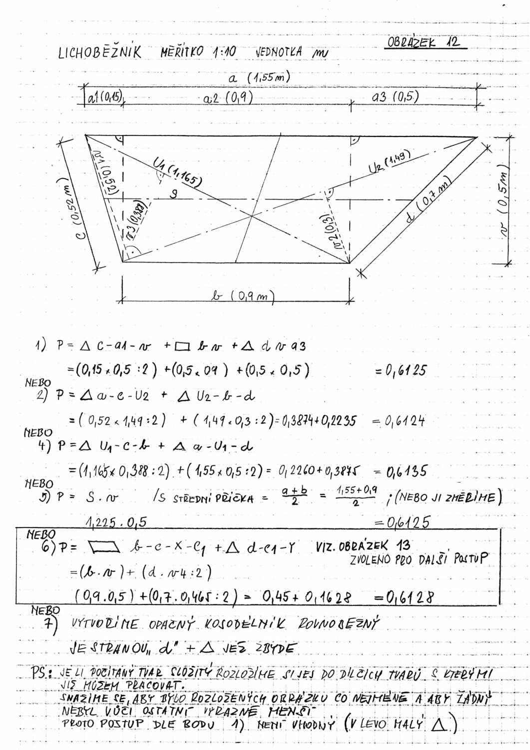

OBRÁZEK 12

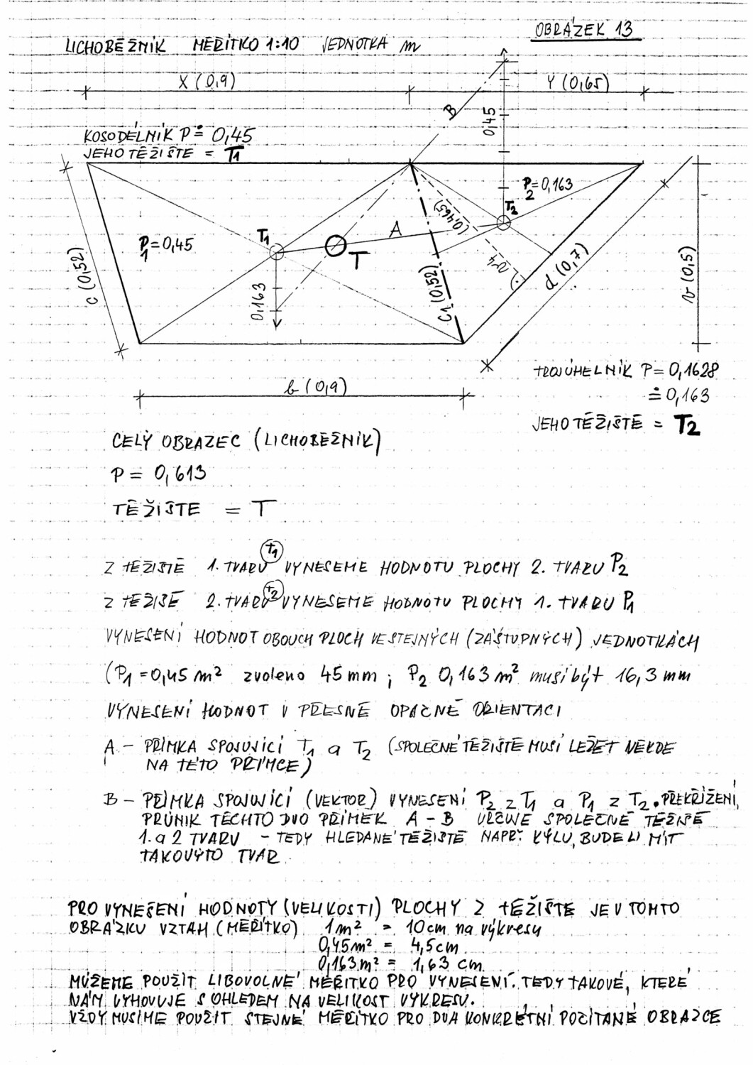

Jako příklad je zde tvar, která může být např. lodním kýlem. Přímý výpočet plochy není našimi prostředky možný. Je zde naznačeno jak lze plochy rozdělit na obrazce, u nichž spočítáme jejich plochu a ty sečteme. Dostaneme tedy plochu celého obrazce. Zároveň musíme být schopni u zvolené plochy definovat její těžiště Dělení na jednotlivé plochy provádíme s ohledem na jejich co nejmenší množství a také se snažíme, aby žádný obrazec nebyl výrazně menší. V dalším grafickém zpracování by nám to komplikovalo postup.

Pokud by v tomto příkladu někdo spatřoval plachty plachetnice, jedná se o podobnost čistě záměrnou. Zdánlivě to je komplikovanější, ale postup je naprosto shodný. Abychom mohli dále procovat se získaným společným těžištěm, definujeme jeho souřadnice k osám X a Y.
Zdůrazňuji, že k přesnému rýsování opravdu potřebujete mikrotužku 0,3 mm a nové, neošoupané celulojdové pravítko a trojúhelník. Měly by jste se snažit rýsovat a odměřovat s přesností 0,2 mm. Jde to i na 0,1 mm.

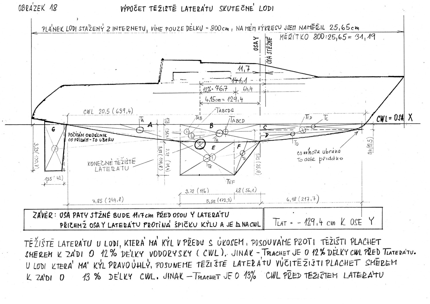

OBRÁZEK 18

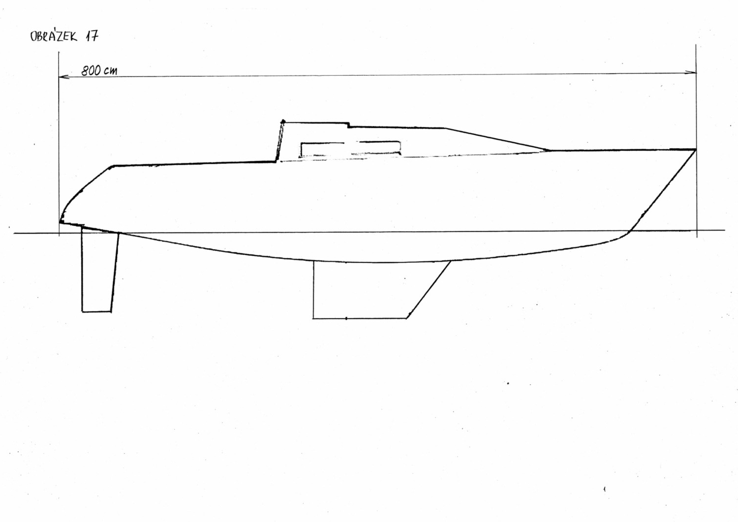

Tentokrát již řešíme skutečné lodní těleso. Tedy zjišťujeme co nepřesněji těžiště laterátu tohoto trupu. J možné, že na výkresu, pokud si jej vytisknete, již nebudou patrny úhlopříčky definující těžiště jednotlivých obrazců, ale ty už umíte zkonstruovat sami. Laterát je rozdělen
Do ploch A B C D E F G .
V závěru je zde definován koeficient vzájemného posunutí těžiště laterátu a těžiště plachet. Jak jsem již v úvodu předeslal, nakonec bude vše jinak. K této otázce se ještě detailněji vrátím v další části.
Pokud by se někdo pozastavil nad tím, kde se tu vzala kóta 64,4 cm, odpověď najde na následujícím obrázku č. 19 . jedná se o vypočítanou vzdálenost mezi těžištěm plachet a osou paty stěžně.
DŮLEŽITÉ: VZDÁLENOST MEZI DEFINOVANÝM TĚŽIŠTĚM LATERÁTU A OSOU PATY STĚŽNĚ JE TVOŘENA
1/ 12 % CWL /76,7 /
2/ VZÁLENOSTÍ MEZI TĚŽIŠTĚM PLACHET A OSOU PATY STĚŽNĚ / 64,4 /
1/ 12 % CWL /76,7 /
