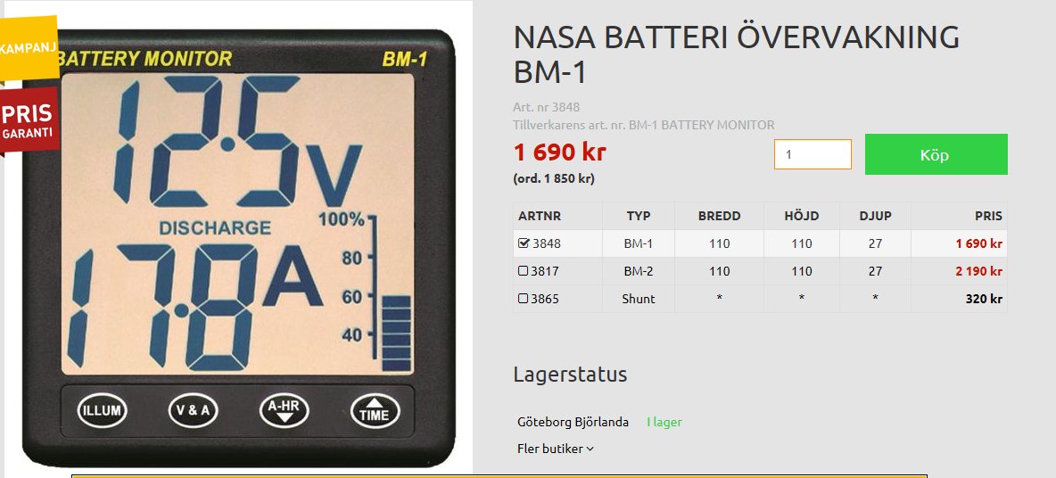

Příspěvekod Pavel-Sulc » stř srp 16, 2017 4:47 pm
Zapoj permanentně podobný přístroj s bočníkem, který Ti ukazuje napětí baterie, proud + nebo - a stav vybytí baterie.
