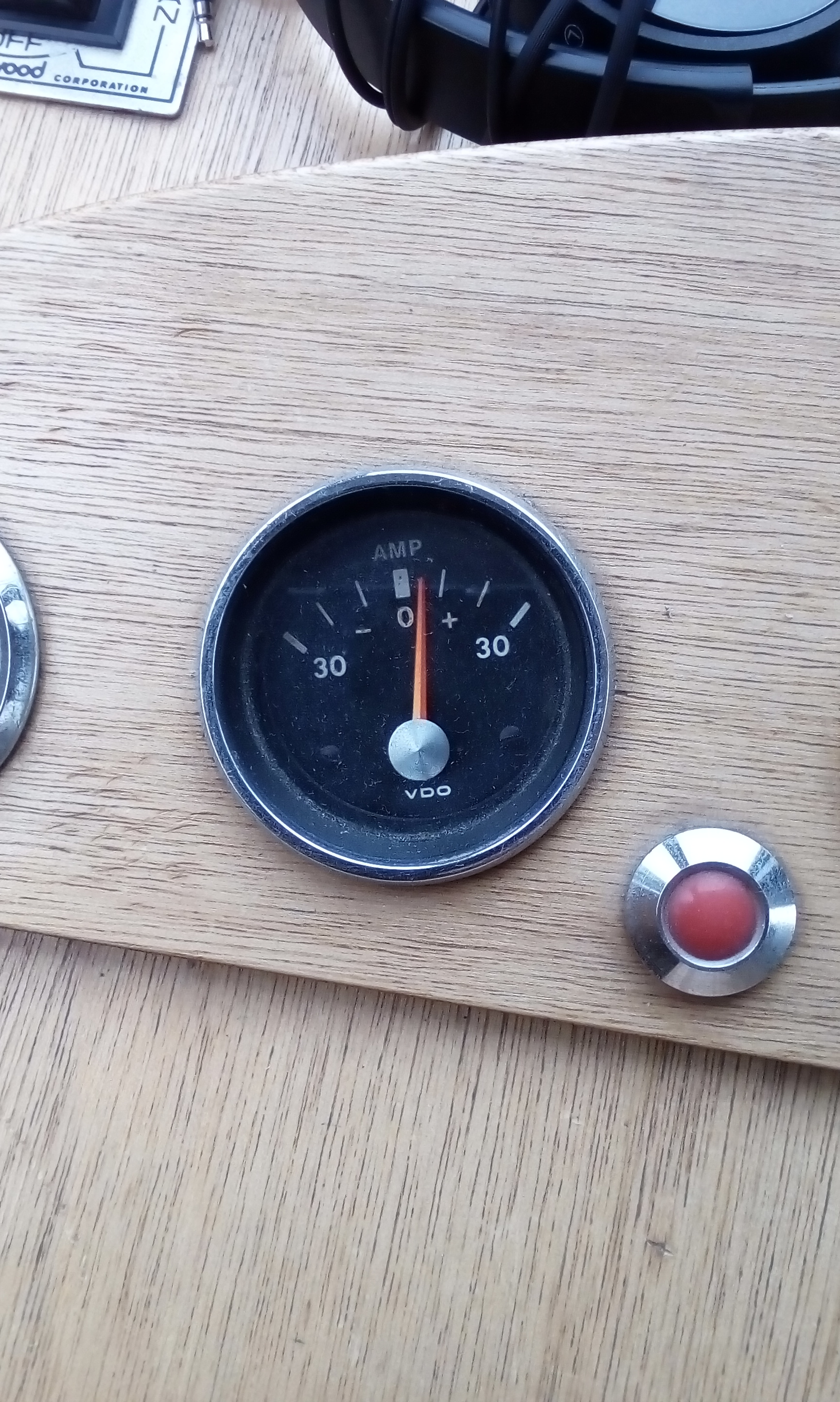

Diky za podnety. Jak vlastne nevim kolik altik dava. Ja vidim odber spotrebicu. To je tech cca 6A. Kolik leze do baterky nevim. A baterie ani po delsi plavbe neni dobre nabita. Lednici utahne cca hodinu a je hotova. Je dva roky stara olovena trakcni 100 Ah. Jak zmerim kolik dava altik?

Ampérmetr za altik do série.
A měřit napětí, to ti poví taky jestli a jak to dobíjí.
