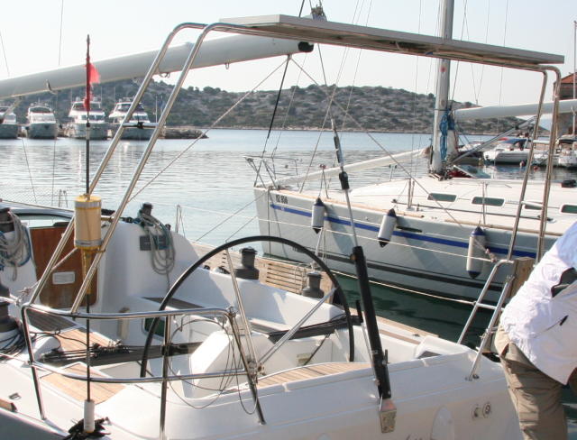

Příspěvekod Jura » ned říj 26, 2008 10:41 pm
Typ solaru který mám je na odkazu:
http://www.solartec.cz/cs/vyrobky-a-slu ... 55-12.html
Uchycení mám na zádi lodi a přestože jsem byl k tomuto uchycení dost skeptický, tak transporty za autem i moře jej prověřilo jako velmi zdařilé.
Jak jsem již psal regulátor nemám a do trakčního okruhu je solár připojen přes diodu.
Přestože jsem jej na loď sám nedával, tak jej můžu charakterizovat jako jednu z nejlepších investic do lodě, jejíž uživatel na vodě upřednostňuje soběstačnost.
ObrázekObrázek

Jo, ten jsem chtěl, ale nebyl, tak jsem koupil 50-ku - taky od solartecu.
Našel jsem jen jeden regulátor, výslovně umožnující současné dobíjení z alternátoru, nebo dokonce nabíječky - regulátor k větrné elektrárně od conradů - www.conrad.cz
V solartecu mi nebyli schopni říct, zda to ten jimi dodávaný regulátor vydrží.
Tu diodu máš taky od solartecu ? Nemáš větší detail toho upevnění ? To teprve budu řešit....

Tady je detail, jak má známý upevněné 2x50Wp na Firstu 40,7. Vzhledem k tomu, že tam není biminy mi to přišlo velice praktické (stín alespoň pro hlavu kormidelníka).
Mimochodem 2 roky to měl "odborně" zapojené, že panely dobíjely jen startovací baterii a stále tvrdil, jak ta lodní elektrika žere, že to ty panely neutáhnou.
